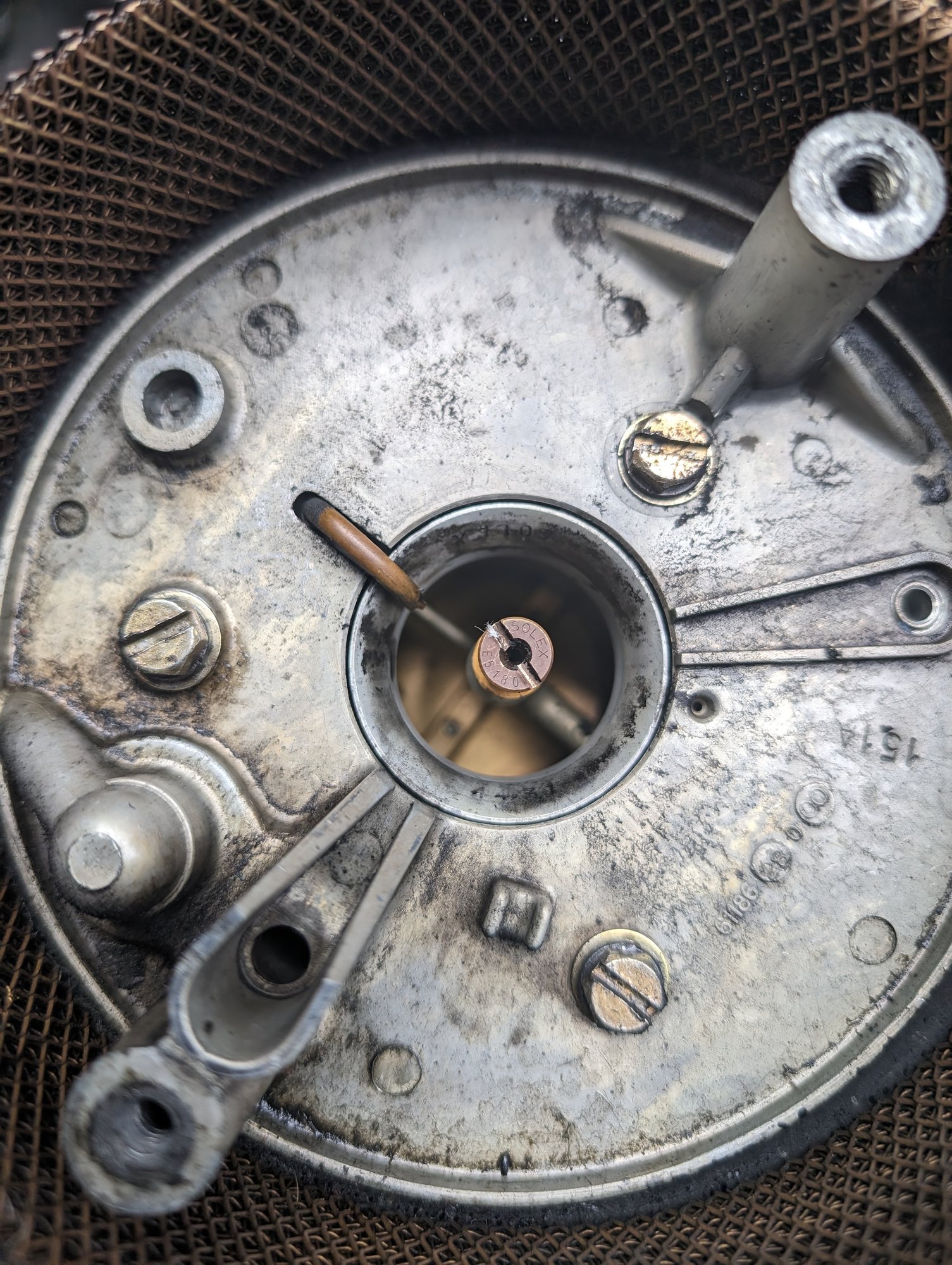

Kvinnornasman 7 Postad 12 Maj 2024-05-11 vid 09:06 skrev Mange249: Kika på insugsröret vilken förgasare som matar de 2 som är sotiga. Är det samma, skulle jag börja med förgasaren. Nu har vi undersökt motorn lite mer och antagligen går motorn på alla cylindrar men att det inte är rätt blandning i 2 av 4 cylindrar. Vi har dubbelkollat att vi får tändning. Båda förgasarna (solex) ger bensin, dock kommer det vit rök från ena förgasaren. Som jag nämnt innan så är det inga problem att varv upp på tomgång men får bara upp den till ca 2600 vid full gas. Idé någon? Mvh Dela detta inlägg Länk till inlägg Dela på andra webbplatser

Kvinnornasman 7 Postad 13 Maj Komp har vi kollat och den är ingen som sticker ut. Den startar och går fint utan belastning. Munstycket i förgasarna ger bensin och luftskruven är rengjord. Spjället öppnar som det ska. Dock vit rök i ena förgasaren och hänger ihop med de 2 tändstiften som är sotiga. Högst troligt går motorn på alla cylindrar då vi testades att starta utan alla tändkablar i och då var den väldigt svårstartad. Men sen när alla tändkablar var på igen så startade motorn fint. Kan inställningar ändras utan att att man faktiskt gör någon åtgärd? För det enda jag har haft loss på motorn är som sagt generatorn och tillhörande rem. Om det skulle vara otätheter i förgasaren (slitna packningar?), skulle det då inte vara svårt att få igång motorn samt ha igång på tomgång? Det är något som gör att den inte vill ge full effekt under belastning men utan belastning går den och låter fint. Dela detta inlägg Länk till inlägg Dela på andra webbplatser
Janne_G 99 Postad 13 Maj Låter som att du har problem med den förgasaren som förser de 2 sotiga stiften med bensin. Kan det vara en flottör som hängt sig ? Jag hade nog tagit av båda förgasarna och renoverat dem. Misab har servicesatser. Dela detta inlägg Länk till inlägg Dela på andra webbplatser

Kvinnornasman 7 Postad 13 Maj 46 minuter sedan skrev Janne_G: Låter som att du har problem med den förgasaren som förser de 2 sotiga stiften med bensin. Kan det vara en flottör som hängt sig ? Jag hade nog tagit av båda förgasarna och renoverat dem. Misab har servicesatser. Tack för svar, tror jag börjar med att undersöka den förgasaren som hänger ihop med de två tändstiften som blir sotiga. Dela detta inlägg Länk till inlägg Dela på andra webbplatser
