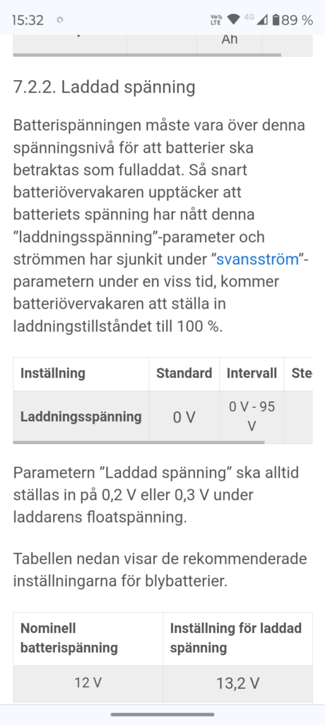

Började göra förfrågningar på FB och läste lite på Victrons hemsida. Tydligen så måste man ändra charge volt i shuntens inställning till 0.2-0.3 volt under sin float spänningen (i mitt fall 13.8 volt).
Har nu ändrat till 13.6 volt, men kanske måste höja lite till (har begränsat max laddning på 14 volt på regulator).

Vad gäller Smartshuntens övergång till 100% så är det ju några olika parametrar som alla ska vara uppnådda. Tail Current ska då vara lägre än det inställda värdet under Charged Detection time (tror jag just nu utan att ha kollat just den delen) och någon parameter ytterligare (Charged current kanske). Tror att du kan läsa manualen en gång till och förstå mer av vad de menar efter att ha din nuvarande erfarenhet. Det brukar klarna!
