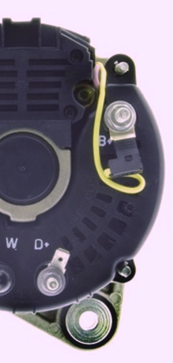

När jag plockade ut generatorn första gången så hittade jag en gul kabel med en nummerlapp som det står 15 på samt en brun som det satt en flatstiftshona som det står AMP på. Den gula ser jag inte var den tar vägen och den bruna var inte ansluten.
Redigerad av excel319
8 minuter sedan skrev excel319:
Rent allmänt har jag för mig att en gul kabel på en generator brukar vara en sense-kabel och ska kopplas till batteriet. Bör dock inte ge de effekter på annat du har hittat tycker jag. (Rent amatörmässigt gissat.)
15 märkning betyder att du har spänning när tändningen är påslagen, eller bäst och säga ska ha.Ronnie
Jag skulle börja med att felsöka laddningen och sedan ta eventuella kvarvarande fel. Gul brukar vara sense-kabeln som Christer säger, och i vart fall min generator vägrar ladda om inget är anslutet till den. Se figuren nedan: när den gula sitter på B+ på generatorn mäter den spänningen där, om man i stället kopplar den till batteriet mäter den spänningen där. Och är den lös vägrar den ladda - jag har testat det och lagt tid på felsökning... Men det finns generatorer som klarar sig utan att den är ansluten så det behöver inte vara fel.
Kanske ett långskott, men du har ju en lös gul kabel som kan vara värd att kolla. Kanske sitter den på generatorn och bara väntar på att bli ansluten?

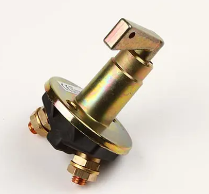

Hur nu en bra och stabil huvudbrytare/batterifrånskiljare från Hella kan ge intermittenta fel förstår jag inte, men nu sitter det en ny likadan på plats. Bara det att jag tappade lusten att fortsätta.
Jag trodde inte heller att en huvudbrytare plötsligt kunde sluta fungera - men vad fel jag hade...
Motorn var provstartad före sjösättning (hade ju tillfälligt ett gammalt batteri efter mina ombyggnationer av batteriboxen). Gamla batteriet var jag ju osäker på så jag hade tagit med en startkabel om jag behövde hämta startström från förbrukarbanken.
Sen skruvade jag lite till bland kablarna och en timme före sjösättningen en sista provstart av motorn.    Heldött!!!     Nu var det inte tid för någon längre felsökning förutom att kolla att det fanns bra med kräm i batteriet. Fram med startkabeln som kopplades över huvudbrytaren för startbatteriet o fick igång motorn. Efter sjösättningen provade jag att dra tillbaka lite på muttern till batterikabelanslutningen och då blev det kontakt.
Senare felsökning av brytaren (BlueSea) visade att jag förmodligen fått en rörkabelsko snett vid återmontering av batterikabeln ("rördelen" var vänd mot frånskiljaren). När muttern drogs fast så drogs ena stiftet ur ett par mm så att "kopplingsblecket" inne i frånskiljaren inte fick kontakt. Stiften är bara fastgjutna i plasten så det gick att trycka tillbaka det men det blir lite osäkert så huvudbrytaren kommer att bytas.
Just nu skrev Lintott:
Sannolikt samma typ av fel, då det uppkom  efter att jag flyttat en del kablar från brytarens terminal till en separat kopplingsplint.
Men med brytaren i handen och med multimeterns och dess pip-funktion inkopplad blev det inget resultat, hur hårt eller löst jag än ansatte muttrarna. Men den är ju bara 21-22 år, så var lämnar jag in reklamationen?

Det var lite meckigt att dela BlueSea-brytaren. Jag fick komplettera bits-sortimentet med fyrkantiga tappar, det är nog inte meningen att kontakten ska delas.
