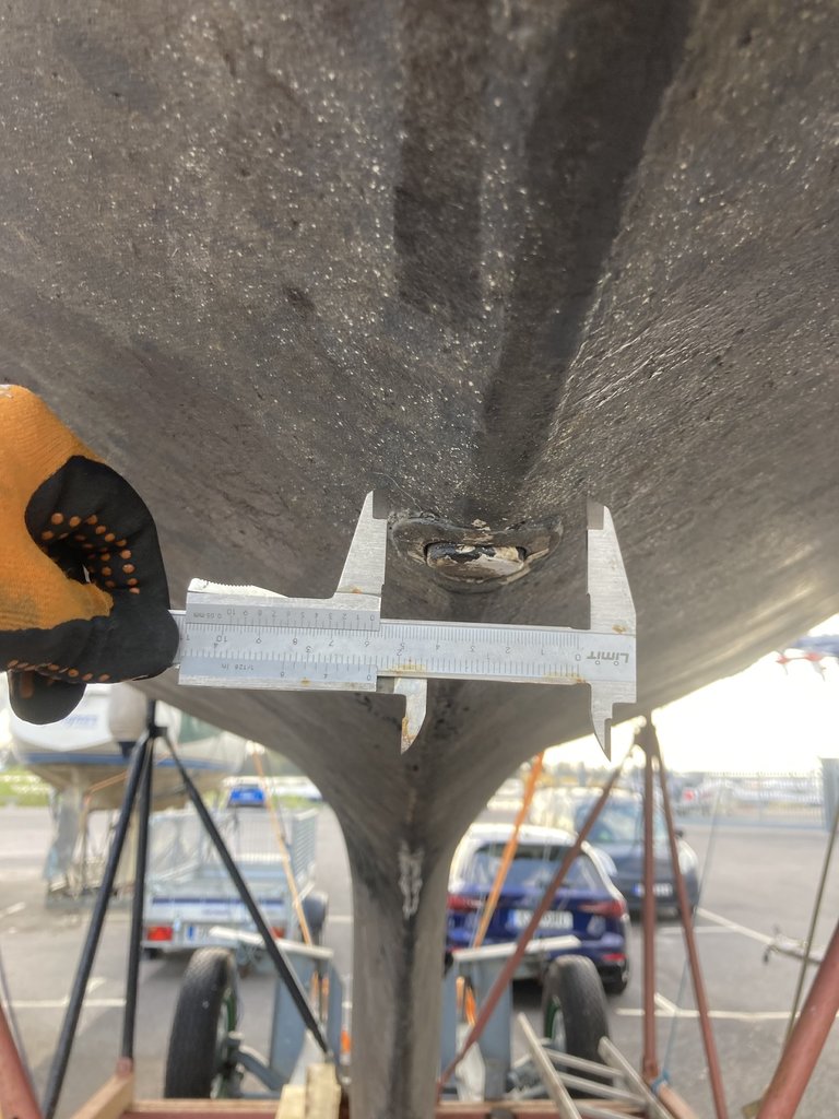

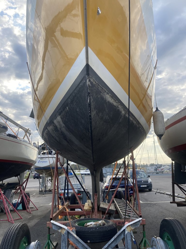

Den gamla givaren för djuplodet är monterad i centrum på skrovet vilket inte blir bra med nya givaren pga V-format skrov.
Jag vill helst undvika att borra mer hål (och plasta igen) men antar att jag inte har något val.
Om inte någon här har en smart lösning?
(Se bilder).
Obs: Den nya givaren har större diameter och är ej möjlig att plocka ut som den gamla…

I din situation så hade jag plockat bort den gamla givaren, plastat upp en klump/avsats som var tillräcklig för den nya givaren (strömlinjeformad..) och monterat givaren i klumpen. Det blir kanske inte helt optimalt men vad är alternativet? Sätter du givaren längre ut från centrumlinjen så kommer det att peka väldigt snett.
1 timme sedan skrev Lintott:
Ja det kanske är det bästa alternativet, blir nog en rejäl klump dock. Men det går ju att slipa ner,  ta bort och plasta igen senare likväl som nu om det inte blir bra...

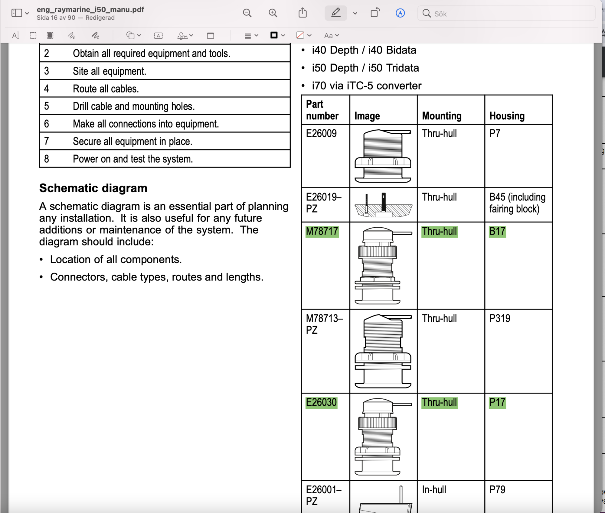

Har jag tur kanske denna passar. Hittar dock inga angivna mått så jag får sökar vidare, mäta och kanske kontakta Raymarine.
