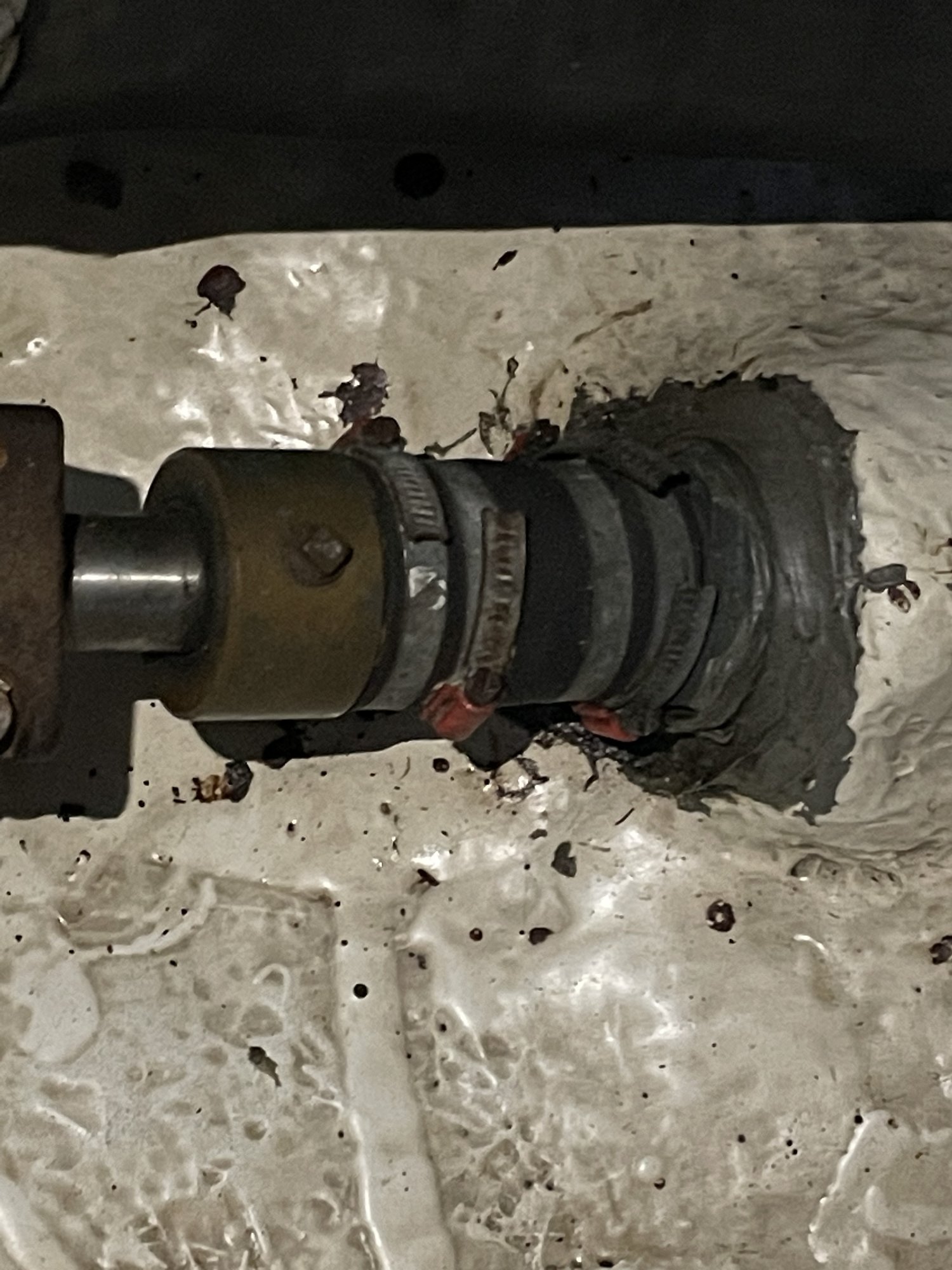

Propelleraxeltätning
Lite svårt att se på din bild, men är det en smörjnippel på mässingshylsan?
isåfall bör du smörja med fett.

Förövrigt kan jag rekommendera att du monterar rostfria slängklämmor.
