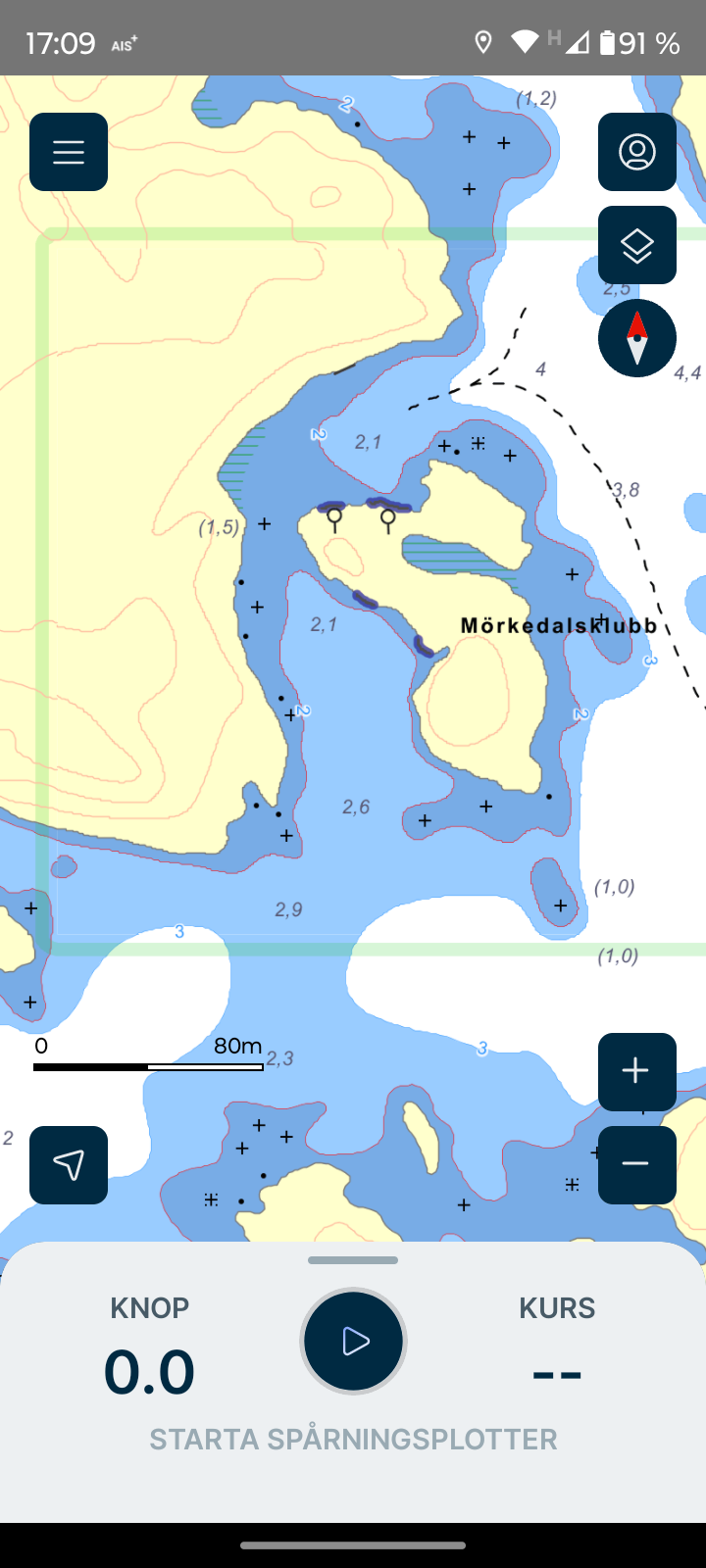

Köpte en plotter (Element 7 med Lighthouse karta) begagnad för en vecka sedan.
Jämförde lite med min Garmin och Skippo, är det verkligen sån skillnad eller går det att uppdatera kartan?
Lägger upp ett exempel som vi var vid i helgen (tyvärr tog jag ingen bild på Garmins karta, men ni ser skillnaden och vad som saknas).
Fruktansvärd dålig karta från Raymarine. Många stenar och grynnor som jag vet att min Garmin visar.
Hade tänkt att ha Raymarine till min rib, men börjar bli tveksam.
Skitsamma, köpte en Garmin 92SV nu till riben.
Raymarine kan jag ha som extra nöd på flybridge.
Gissningsvis är det du har en dyrare utgåva med mer högupplöst och detaljerad Hydrographica-information. Det som Lighthouse-sjökortet visar är samma som på eniro/Skippo, och bör därför vara samma som det som kommer direkt från Sjöfartsverket. Du jämför alltså två olika produkter. Här på västkusten, där det i princip inte finns några områden alls med Hydrographica-information (eftersom militären inte ger dem tillstånd till nästan nåt) ser Lighthouse-sjökorten ut som de andra, och jag är rätt säker på att även dina kort i Garmin gör det, om du hade dem här.
Här är samma plats på eniro/Skippo:

Alltså, det är den normala upplösningen/kvalitetsnivån för svenska sjökort. Ska det bli bättre, då krävs Hydrographica-information, och den finns bara i begränsade delar av våra vatten.
Navionics är en stor sjökortsleverantör för Raymarine, där man får funktioner som autorutter med hänsyn till djup, brohöjder, tidvatten och liknande.
Navionics sjökort ser ut så här för samma plats:
Och jag ser också att Hydrographica har information för just det här området, så det är den som även finns i Navionics sjökort.
För mig som är på västkusten är det ingen större idé med Hydrographica, eftersom de bara har några små områden på utsidan av Orust och runt Kosteröarna.

Behöver inte Hydrografiska, vart bara så förvånad att den inte visade stenar och grynnor (bilden första inlägget).
Nu är det uträttat med att det sitter ett skitkort i den.

Som sagt, "skitkortet" som du kallar det, är bara det vanliga standardsjökortet från Sjöfartsverket.
