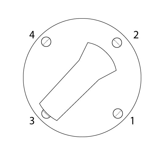

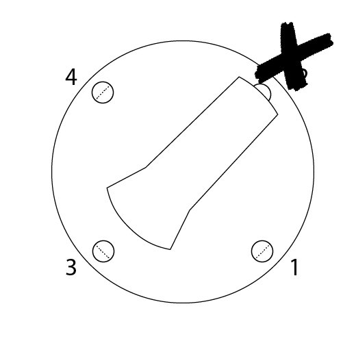

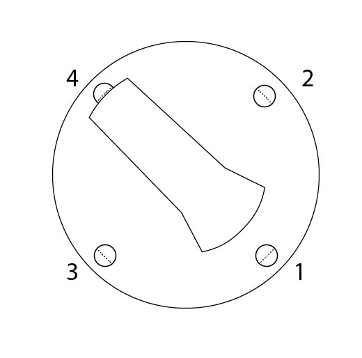

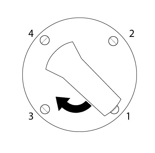

Jag har en inombordare, en  VP AQ131 (Volvo rödblock). När jag startade motorn efter ett motorlyft hörde jag ett tickande ljud som kom framtill på motorn. Sen dog den.
När jag öppnade fördelarlocket hittade jag repor på 2.a cylinderns kontakt, samt en del kopparspån inne i dosan.
Rotorn hade lyfts från fördelarrotorns spår och satt löst. Den snurrade alltså inte.
Locket ser annars helt felfritt ut. Jag har två motorer och har kunnat jämföra.
Det verkar inte bättre än att antingen axleln hamnat fel eller att fördelarkroppen fått sig en kyss.
Är det någon som varit med om något liknande?
