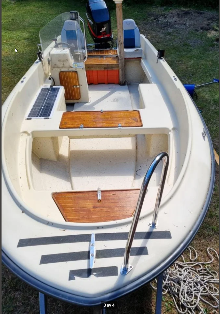

Tippler69 2 Postad 29 April , 2024 Hej. Hoppas på lite tips samt om jag är på rätt spår. Har en öppen motorbåt som jag fiskar med nät, tyvärr så sitter det några knaprar som jag skall plocka bort, samt en del gamla kapellinfästningar som skall bort. Dock vill jag fixa till hålen efter dessa så det inte syns, vill få till det sy snyggt jag har kunskap till :). Min tanke är att använda mig utav Gelcoatspackel (Biltemas) men blir inte riktigt klok på hur detta funkar. Vad jag har förstått så kräver gelcoat typ parafinlösning för att den skall härda (dock inget Biltema skriver i sin beskrivning av gelcoaten), vet inte om det är samma som gäller för Biltemas Gelcoatspackel om den också behöver parafin för att härda, hittar inte någon Topcoat på Biltema, men frågan är om det räcker med Gelcoat för att plugga igen hålen, eller skall jag använda mig utav polyester och glasfibermatta (känns lite overkill för små skruvhål ca 2mm - 5mm), eller är det Lamineringsepoxy tillsammans med microglasballonger. Vad rekommenderar ni? Sen kommer det till att få rätt färg på gelcoaten, vad använder man för att bryta färgen, finns en färghandel där jag bor men dom hade inget att bryta gelcoat med så jag har närmast endast Biltema och Jula, men har inte hittat något där heller, vill ju helst att detta skall se bra ut och inte en massa fläckar. Några tips? Dela detta inlägg Länk till inlägg Dela på andra webbplatser

Tippler69 2 Postad 1 Maj , 2024 (redigerade) On 4/30/2024 at 6:23 AM, rejas said: När det gäller färgen så "googla" på din båtmodell efter vilken kulör den skall ha. Fråga här om du inte hittar. Har du tur finns den kulören på biltema annars har båthandeln fler kulörer. Hittar du inte rätt så får du väl köpa en burk av varje och testa. Jag har en Ryds Dogger som jag misstänker är från runt -77 och behöver (åtminstone i närheten) färgkoden för insidan, men lyckas inte hitta denna någonstans, är det någon som vet hur man får fram detta (skall ha en gelcoat/topcoat som är hyffsat i närheten). Redigerad 1 Maj , 2024 av Tippler69 Dela detta inlägg Länk till inlägg Dela på andra webbplatser
