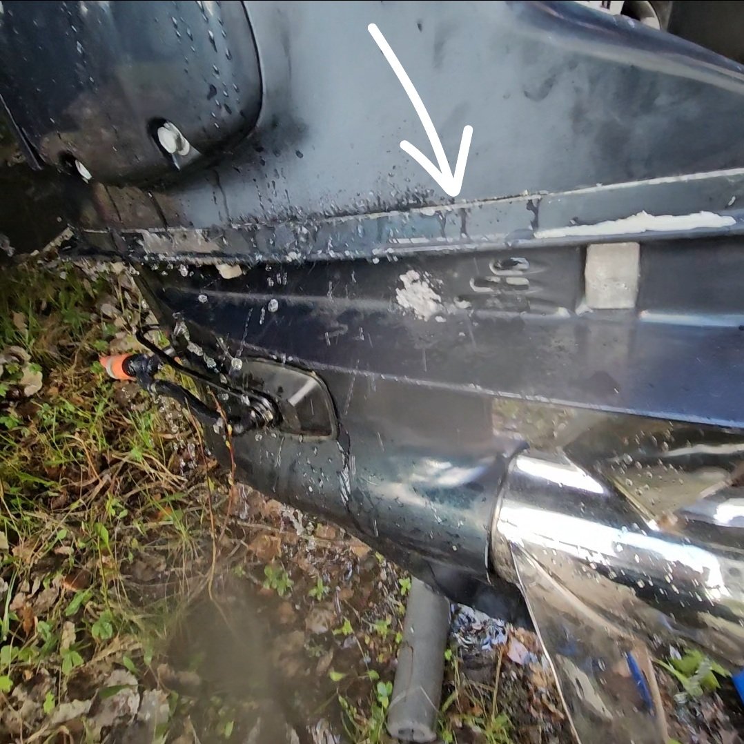

Hej allihopa.
Hade startat min utomborade i helgen och märkte att det läcker/sprutar vatten från växelhuset (antar att det heter så)
Hade lämnat motorn för impellerbyte i höstas som gick tydligen bra...men kanske trots allt inte.
Så jag undrar kan det vara så att växelhuset inte sitter fast ordentligt och att man måste spänna fast det mer?
Eller att det är normalt när motorn inte varit igång på ett tag?
Tack :)
Hej.
Så skall det inte vara.
Det beror inte på att du skall dra skruvarna mer.
Det beror inte på att du inte kört motorn och det kommer inte ordna dig själv när du kör.
Däremot innebär det att motorn inte får tillräckligt med kylvatten så kör inte mer med den.
Som jag uppfattar det har du lämnat in motorn till någon för impellerbyte.
Hör av dig igen och reklamera.
Det är nog inte så märkvärdigt fel men eftersom du inte valt att byta impeller själv så tänker jag att de som gjort det får fixa det.
Lycka till
/Mathias
Kan väl eventuellt bero på att det bildas övertryck när man tvångskyler med vattenslang. Normalt är det ju sug.
9 minuter sedan skrev Rascal:
Hmm intressant, man kanske borde testa med en hink eller lite grövre platspåse. Tack!

Tänk på att hinken måste vara tillräckligt djup, vattenytan måste vara över kavitationsplattan. Pumpen kan inte suga så det räcker inte med att intaget är under ytan.

6 timmar sedan skrev Rascal:
Ja, så klart. Det tänkte inte jag på.
Det skulle kunna vara en förklaring.
/Mathias
