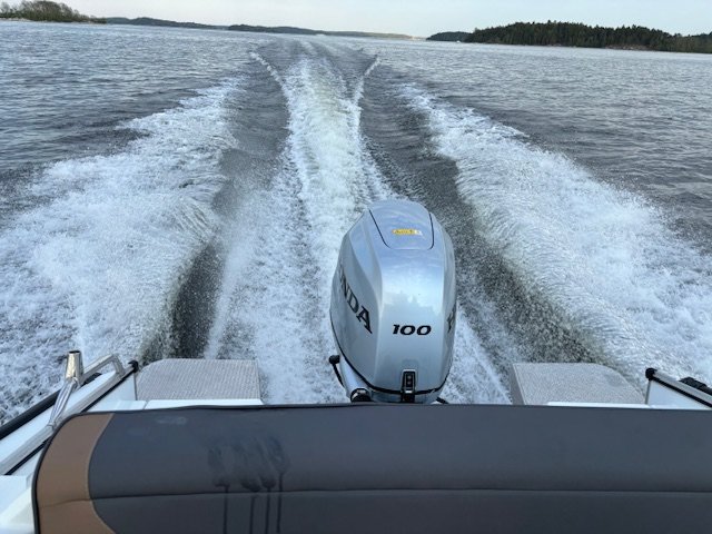

Alanningen 199 Postad 12 Juni 20 hours ago, johan_sjobjorn said: Hej igen, Jag kunde inte få upp motorn längre pga låset så jag har monterat en 6 tums manuell jackplate. Jag justerade så att toppen av kav- plattan var precis synlig och ovanför vattenytan. Det kändes som båten gick lättare i alla lägen men toppfarten var oförändrat på 34kn vid 5800 rpm. Det kan bero på att jag kör motorn på 95 oktan och att den behöver 98 för att ge de sista. Maxvarv skall vara 6300. Vad gäller propeller så är utbudet tyvärr lite begränsat till 4.25 tums växelhus, så de varianter du nämner ovan passar tyvärr inte. Quckisilver Q4 (samma som Spitfire x7) var en av de vassare som passar min motor men om ni har tips på andra vassa 3-bladiga propellrar kan passa vore jag tacksam. Gällande höjden; Kan jag förvänta mig någon större skillnad om jag höjder motorn än mer så kav plattan går helt fritt över vattenytan? Går det att manövrera normalt med motorn så högt hissad ? 95 eller 98 oktan ger ingen skillnad i effekt. 98:an är bättre då den innehåller mindre etanol. Etanol binder vatten och bör undvikas så långt det går i en båt. Jag har min kavtationsplatta ca 3 cm över den förlängda botten. Har du en 6-tums jackplate kan du höja ännu mer än utan. Detta pga att motorn ligger en bit bakom aktergaveln. Så här ser min ut vid ca 25kn. Dela detta inlägg Länk till inlägg Dela på andra webbplatser
johan_sjobjorn 212 Postad 12 Juni 8 timmar sedan skrev Alanningen: 95 eller 98 oktan ger ingen skillnad i effekt. 98:an är bättre då den innehåller mindre etanol. Etanol binder vatten och bör undvikas så långt det går i en båt. Jag har min kavtationsplatta ca 3 cm över den förlängda botten. Har du en 6-tums jackplate kan du höja ännu mer än utan. Detta pga att motorn ligger en bit bakom aktergaveln. Så här ser min ut vid ca 25kn. Tackar , kommer köra med 98 mot slutet av säsongen , 95 lär jag köra upp ganska snart så den står inte i tanken så länge. Skall prova att höja lite och ser om det blir skillnad. Dock har jag inte low water pickup som du har på din pro xs maskin så min går inte att köra så högt utan att riskera dra luft i vattenintaget. Har noterat att motorn ”brölar” betydligt mer nu när den sitter högre. Antar att det beror på att avgaserna vis propellern är mkt närmare ytan nu. Dela detta inlägg Länk till inlägg Dela på andra webbplatser
