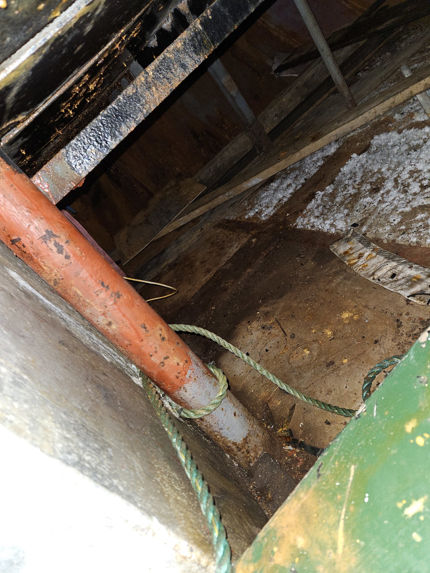

Hej, jag var och tittade på ett drygt 24m långt stålfartyg som gått som turbåt i Norge och som jag är intresserad av att köpa men jag blev väldigt ställd över ett fynd under däck.

Vid inspektion upptäckte jag att i det oisolerade lastutrymmet i främre delen av fartyget så var det något typ av sandmatreal fyllt mellan fack i botten på fartyget.
Det var rätt hårt när man karva med kniv men man kunde hacka upp det med kniven, typ som att sanden hade något bindemedel,
Kan det vara ballast?
Nästa fråga är om följande, det är ett begränsat område som hade massa saltkristaller på det sandmatrealet så som syns på fotot.
Frågan är om det finns någon vettig förklaring till att saltkristallerna inte var jämt över hela botten?
Vad kommer dessa saltkristaller i från och är det något man ska oroa sig för?
Jag bifogar flera kort för att visa hur det såg ut.
Det är ballast,  säkerligen betong. Betong är bra för det är så basiskt att det inte rostar. Jag killgissar mycket nu, men i källare med betongväggar ser man saltkristaller fällas ut då det kommer fukt från utsidan, varför är det fukt bara här kan man fråga sig då?
En sådan där båt ska man nog ha en professionell besiktning på med skrovmätning....
Tack, jag kommer inte köpa fartyget utan tredjepartsbesiktning och tjockleksmätning på skrovet. sista tjockleksmätningen av skrovet gjordes i slutet på 2017 och då bytte dom ut vissa plåtar och fick förnyade fartcertifikat och det gick i kommersiell drift i Svalbard fram till Corna lockdown december 2019.
Men jag hittade en artikel där det står att fartyget gått på grund 2014. uppstod ett litet hål dom lagade själva enligt artikeln.
Den det är tjocklekmättes och blev besiktat med nya fartcertificat efter det senast 2017.
Skulle det kunna ha vara en dålig lagning och det på något sätt tränger igenom fukt där. Tycker ju att det känns ologiskt då det sitter 7mm plåt som vid mätning 2017 var inom 20 % gränsen.
