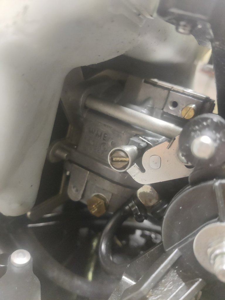

Hade problem med att motor inte gick rent på maxfart så jag testade att justera luftskruven, efter det får jag inte motorn att gå som den ska. Tycks inte hitta rätt läge, den hostar och hackar när jag gasar fast jag testat vrida 1/3 varv från max inskruvat till max utskruvat. Vad jag kan se finns det bara en skruv att justera...
Är denna modell jävligt känslig eller har jag fel teknik?
Det är en Mercury 40HK 2-Cyl -94 med förgasare WME3310-824854-C

Sorry, men du har fel teknik för du borde ha kollat i vilket läge skruven stod från början genom att skruva in den i botten och antecknat antalet varv, för att kunna återgå till till det läget om det inte blir bättre.😃
