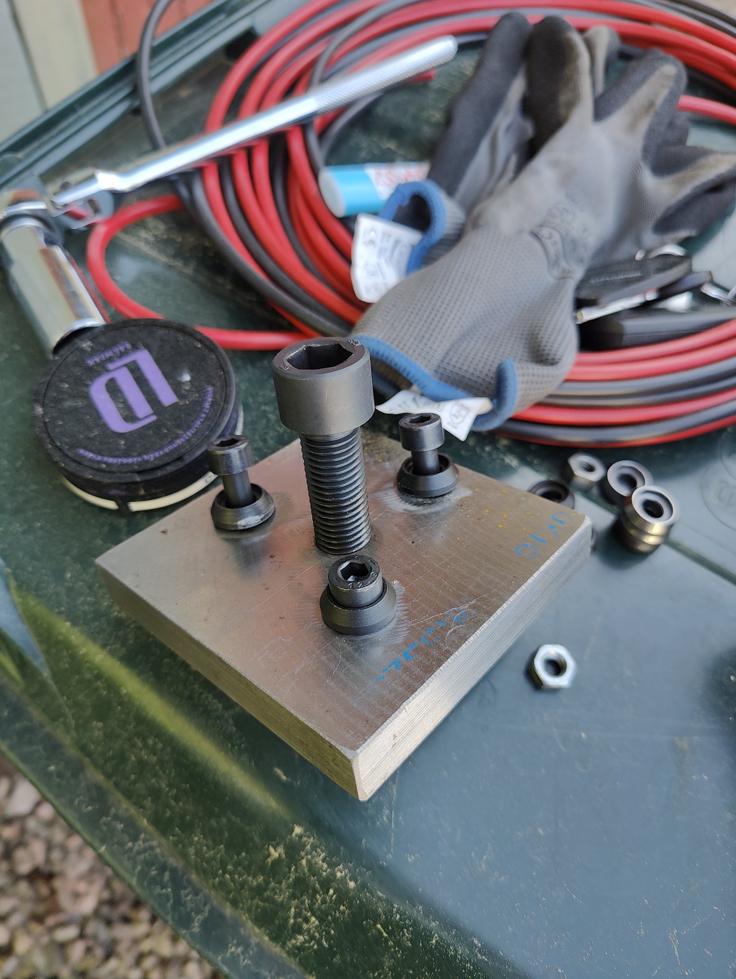

En liten uppdatering efter mycket om och många men...
Triggern kom hem till mig från Amerika igår (efter att Postnord för en vecka sedan glatt meddelat paketet kommit och att det tar ytterligare en vecka efter mitt godkännande att tulldeklarera vilket både Bring, FedEx, DHL och Schenker gör samtidigt som jag godkänner fullmakten och dan efter kommer deras paket...!), sprudlande glad började jag direkt igår eftermiddag att montera, men... Jag fick inte på den, crap, leta upp skjutmått och mäta innerdiametern som ska ligga an motorn och den var ju naturligtvis drygt en halv mm mindre än den gamla.
Hur göra, jo jag kapade av en sliten sågkjedjefil jag hade liggande i lagom längd och satte i borrmaskinen och började fräsa lite försiktigt runt i hålet, halvhård plast blir mycket graining (ni som kollar motorsoport vet, alla som använt blyertspenna och suddegummi vet också) så det var mycket torka och lite slipa emellan. Testade dia ofta på plats och kunde av märken se var jag skulle slipa. efter nån halvtimma var jag nöjd, den vred sig såpass lätt att jag tror den kan justeras efter gaspådrag.
Nästa men, kulinfästningen till justeringen satt kvar i gamla triggerarmen, hur få loss utan att göra sönder? Jag försökte först med naglarna men icke, sen kom jag på att jag har en bit styv luftslang i någorlunda rätt diameter. Letade en kvart och hittade den, fasade kanten inifrån med en såndär rensmanick för grader till rör jag hade liggande sen pressade jag ner den  över fingrarna som håll den på plats och den hoppade ur så snällt. Nåväl, skruva fast stator, på med svänghjul och testa gnista! Denna cursed cyl 1... Ingen gnista.
Dottersonen på 18 månader hade anlänt för att ha sovis med mommo och moffa och fullständigt vanhelig över motoreländet bestämde jag mig för att lägga ner projektet för dagen, umgås med Elton (barnbarnet, för att undvika missförstånd) och frun och fortsätta med eländet idag. Elton älskar pangkakor (En vis gammal man, ljusnehåkan sa att det stavas så) så jag gjorde smet till en halv armé och fixade 6 pangkakor till mig och elton att dela på, resten av smeten stekte jag upp idag och bjöd dottern och svärsonen på en riktig pangfrukost. Lyckat, i den lyckliga stunden bestämde jag mig för att nolla all motorfelsökning och börja från början.
Efter de åkt gick jag till båten och mindes tillbaka vilken min första tanke var, det var att CDI-boxen gett up och det var den jag först beställde i höstas. Leveransen drog ut på tiden och gick över det utlovade levansdatum, 4-6 veckor, och jag anmälde. No problem, pengar tillbaka på mitt konto dagen efter anmälan, även fraktkostnat återbetaldes. Letade upp en ny box och beställde, återigen 4-6 v. leveranstid. Det var under dessa andra 4-6 veckor allt sket sig, jag började ju söka på nätet efter liknande problem och då ramlade jag över en sida där det stod att en orsak till att CDI-box pajjar kan vara defekta tändspolar vilket också kunde verka tvärt om. Dvs. en kass CDI kunde pajja tändspolarna. Vad gjorde jag då, jo jag beställde tändspolar också. Stift och kablar hade jag redan beställt sen innan och de hade kommit, spolarna kom redan efter 2 veckor men jag ville inte testa allt förrän jag satt dit ny CDI.
När jag hade funderat lite, och lite till gick jag in i garaget och hämtade en av de gamla tändspolarna och kopplade in på cyl. 1, vips där var gnista! Vad jag inte berättat tidigare är att innan jag fick loss svänghjulet*** hade även gnistan på mittencyl. ramlat bort. Samma där, gnista med gammal tändspole. Mer bry i huvudet, ytterligare svår felsökning. MEN Mr. Murphey hade hjälpt mig att montera en ny defekt tändspole på samma cylinder där problemet var tidigare, för att ytterligare försvåra pajjade han en till under tiden jag höll på. Jag har nu en väl fungerande gammal tändspole i reserv, en beg. triggerplatta i reserv,
MEN, jag är inte bitter nu när jag sitter och ser tillbaka, imorgon ska motorn testas skarpt i sjön.

***Fick hjälp av en arbetskamrat att tillverka en avdragarplatta, vägrade att betala 700-1000 spänn för en bult med ett gängat hål i, Hansen Racing hade i lager för 1295 kr, tro fan de hade dom kvar i lager. Dyrare fanns, den jag numera har kostar att min fru bakar en tårta (jag skulle kunna göra det själv, men då fick jag nog aldrig hjälp därifrån nåt mer...) till verkstadsavdelningen på jobbet. 😎
https://www.mercurydelar.se/privat/lyftogla-895343t02
