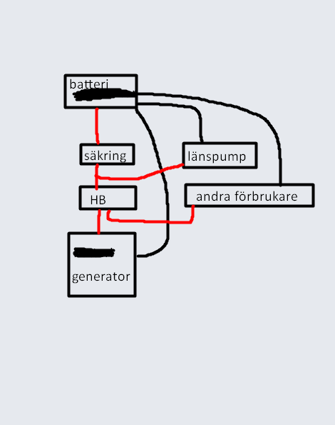

Hej, har aldrig sysslat med båtel men är elektriker så är inte helt ute och cyklar när det gäller el.
Har lite funderingar hur saker görs i en båt, tänkte installera en huvudbrytare och eventuellt en säkring åt en släkting, har inte sett båten än men har kollat runt lite.
Han har länspump som jag förstått ska kopplas innan huvudbrytaren så den alltid har ström på och att en säkring ska vara innan det i kretsen. Ritar upp ett schema så man förstår hur jag menar.
Sen är jag lite osäker i allmänhet hur saker görs på en båt, alltså rent praktiskt hur det installeras.
https://www.hjertmans.se/sv/produkt/el-belysning/huvudstrombrytare/huvudstrombryt-gastat
t.ex denna huvudbrytare, borrar man igenom för bara pinnen med det röda vredet och sen fäster på undersidan på något sätt? och sen kopplar med kabelskor som  utan nån kåpa över för att skydda mot att man råkar röra eller kortsluta på något vis?
Nog att det är 12v men det kan väl bli rejäla kortslutningsströmmar om man på något vis skulle komma åt det med något jordat tänker jag.
Övertänker säkert det hela men försöker lära mig så gott det går.

Syftet med säkringen är lite oklart. Är det säkring till länspumpen eller en huvudsäkring för batteriet (en sådan är lämplig att ha för att skydda vid eventuell kortis i de grova batterikablarna. "Batterisäkringen" bör sitta så nära batteriet som möjligt. Säkring till länspumpen vid pumpens anslutning till batteriet (det bör även finnas en separat strömbrytare till länspumpen).
Din föreslagna huvudbrytare är helt ok (jag snodde en bild av en annan klenare brytare för att tydligare få med anslutningarna). Du borrar ett grovt hål rätt igenom ett skott så vredet blir åtkomligt och anslutningarna mer skyddade på baksidan. Det kan vara lämpligt att montera något skydd över skruvarna men inte nödvändigt. Normalt har du ingen kraftig minusledare i närheten. Om du råkar kortsluta rätt över polskruvarna så är det ju detsamma som du gör när du vrider om huvudströmbrytaren. Sen finns det skruvhål så du kan dra i ett par skruvar bakifrån o in i skottet (syns tydligare på min bild från baksidan)
Ett lite modifierat kopplingsschema med länspump direktansluten på huvudbrytaren "batterianslutning" och resten på huvudbrytaren "on-anslutning". Sen tillkommer minuskablarna men de berör inte huvudbrytare eller säkringar.
Tack för ett utförligt svar! Säkringen är tänkt utifall kortis ja, inte överbelastning. Det finns redan en säkringspanel så får kolla på den men borde vara ok.
Osäker på hur stor säkring jag ska avsäkra med, släktingen vet inte särskilt mycket om hur grova kablarna är i nuläget eller ström som generatorn ger ifrån sig så har inte mycket att gå på än, men att det är 35mm^2 på plats redan låter inte omöjligt att det är och då står det enligt skyllermarks tabell att avsäkra med 315A kortslutningssäkring, men det känns ju alldeles för högt?
Ska man applicera nåt polfett eller sånt på huvudbrytaren och säkringen?
36 minuter sedan skrev Rostis:
Jag har 300A säkring o 50 kvadrats kabel till mina batterier. Det kunde vara högre avsäkrat men det kommer att räcka med råge till startmotor och övriga rätt strömkrävande prylar ombord (t.ex. el-ankarspel o elvinchar).
Mina huvudbrytare o batterier sitter i en torr batterilåda inne i båten. Jag har aldrig använt polfett någonstans där och har aldrig haft något ärg. (Det är viktigare i bilen där grejorna sitter fuktigt under huven.)
