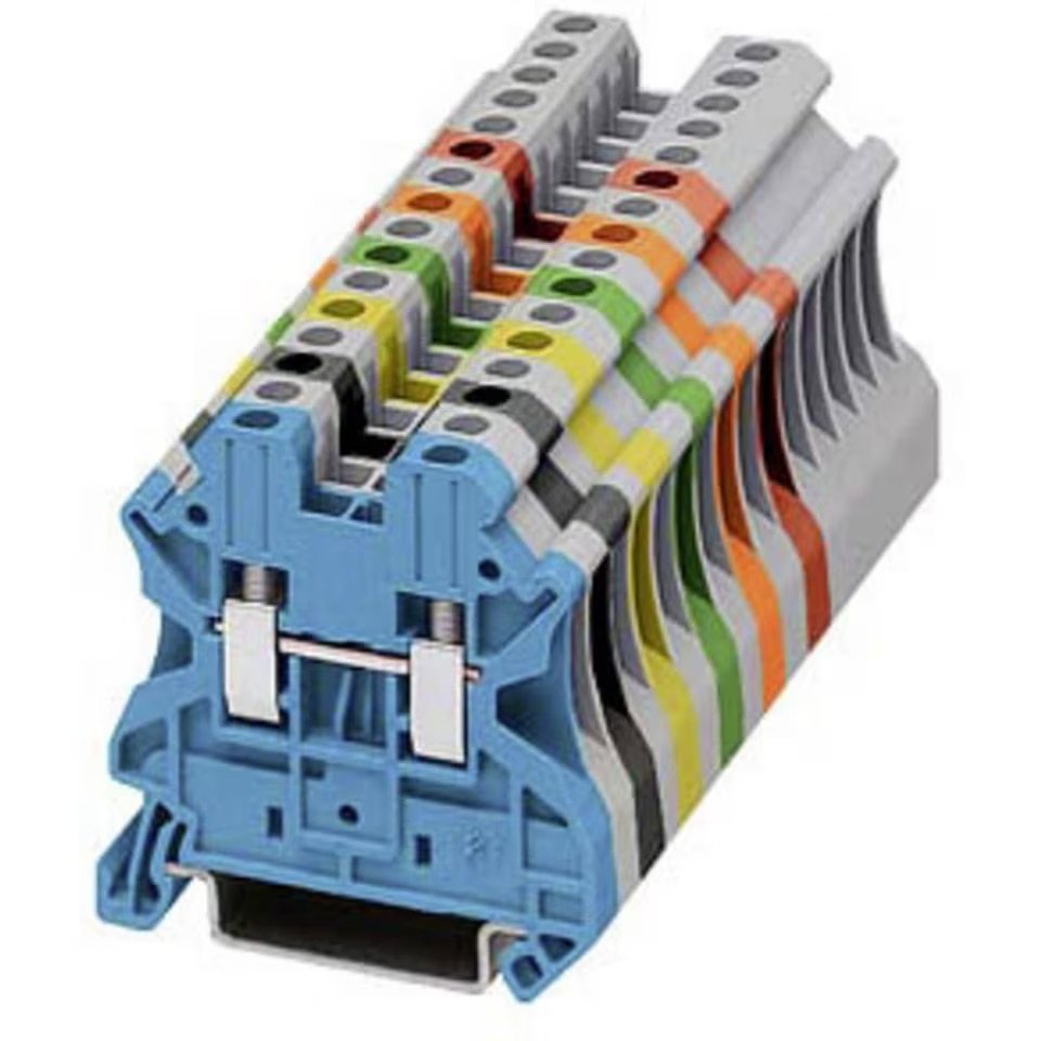

Gripen72 144 Postad 12 April , 2024 Ok, då förstår jag, i så fall skulle jag välja varianten som man skruvar. Finns utrymme skulle jag välja DIN-skene monterade radklämmor. Kablarna skulle jag förse med ändhylsor. Dela detta inlägg Länk till inlägg Dela på andra webbplatser
Seawolf 384 Postad 13 April , 2024 Den allmänt förkastade "sockerbiten" som anslutningsdon för ledare har sina fördelar, den är kompakt. Men, den skall inte användas utan att ledarna man ansluter förses med pressade ändhylsor. Har man sådana, så blir anslutningen bra och man kan lossa och återansluta igen många gånger utan att ledarnas kardeler krossas av klämskruvarna.https://www.aliexpress.com/item/1005005045473052.html?spm=a2g0o.productlist.main.7.74495fd3ub6XuC&algo_pvid=6105c0d5-47f8-4ed9-a4ab-e2d0c47b0297&aem_p4p_detail=202404122119192871992209820580003202190&algo_exp_id=6105c0d5-47f8-4ed9-a4ab-e2d0c47b0297-3&pdp_npi=4%40dis%21SEK%21382.75%21129.81%21%21%21252.04%2185.48%21%402103846917129819596593798ef164%2112000032751053430%21sea%21SE%212073906367%21&curPageLogUid=VELuBCTnyxpq&utparam-url=scene%3Asearch%7Cquery_from%3A&search_p4p_id=202404122119192871992209820580003202190_1 1 Dela detta inlägg Länk till inlägg Dela på andra webbplatser
