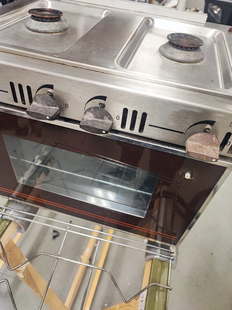

Hej! Har en gammal gasol spis/ugn som jag har plockat ur båten för rengöring/kontroll. Är den fräsch tänkte jag använda den.
Har kollat att allt verkar tätt, dock begriper jag mig inte på hur man tänder den, konstigt nog. Hittar ingen manual.
Trycker man in vredet likt man gör med en vanligt grill, så kommer gasol, då kan jag vrida och reglera, men så fort jag släpper det intryckta vredet så stryps gasen.
Jag misstänker det är en funktion så man inte kan "ramla in" i redet och dra igång det av misstag. Men det finns ingenting som gör att vredet kan hålla sig inne utan att man trycker in det manuellt.
I min värld så tänder man när man trycker in ett vred.
Vad missar jag? Eller är det trasiga grejer jag besitter?

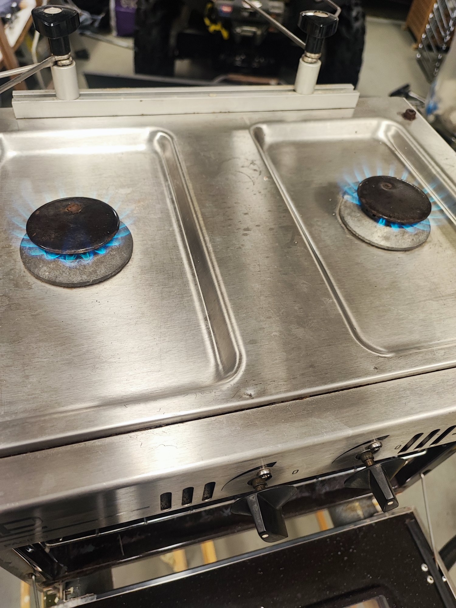

Tacksam för all hjälp och svar.
Testat båda brännarna samt ugnen enligt excels anvisningar och dom funkade direkt. 👌
