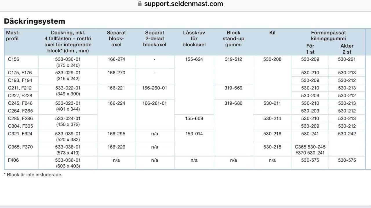

Selden har tabeller med info om:
• däcksring
• mastprofil
• antal och tjocklek på kilningsgummina
Vid mastfoten finns det på Selden master ett serienummer, fota/skriv upp det för ibland kan det behövas vid köp av delar.
Har för mig att jag fick leta lite innan jag fann data för min Selden mast från 2002.
