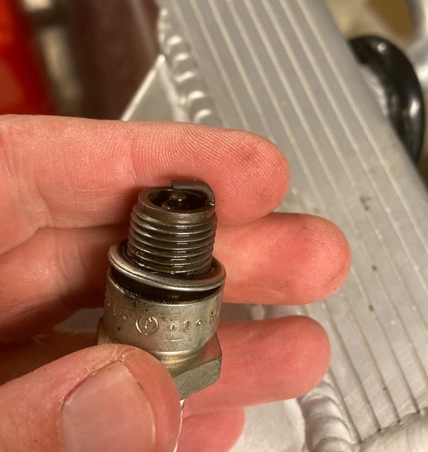

Skulle ni byta tändstift som ser ut som på bilden?
Något bra och hyfsat säkert sätt att kolla gnistan?

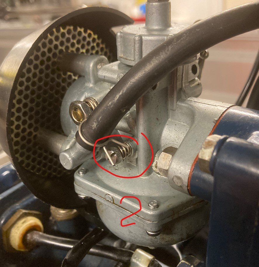

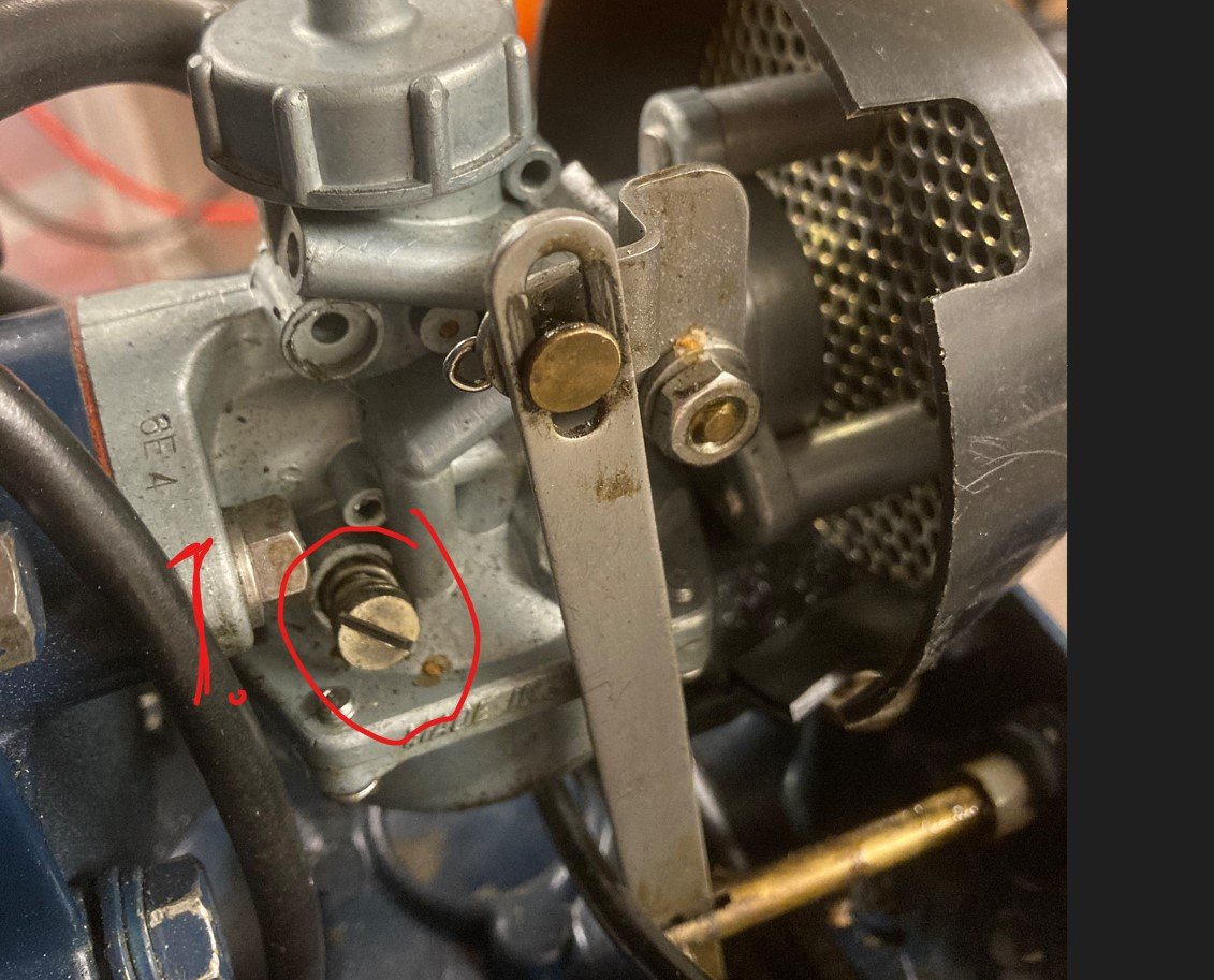

Vad gör justerskruv 1 resp 2?

1. Tändstiftet skulle jag inte byta om det har rätt gnistgap (finns nog i någon gammal manual, direkt på motorn eller kanske på nätet)
2. Ett enkelt sätt att kolla gnistan är att sätta det urskruvade stiftet mot godset och sedan dra i startsnöret. Då ska det komma gnista.

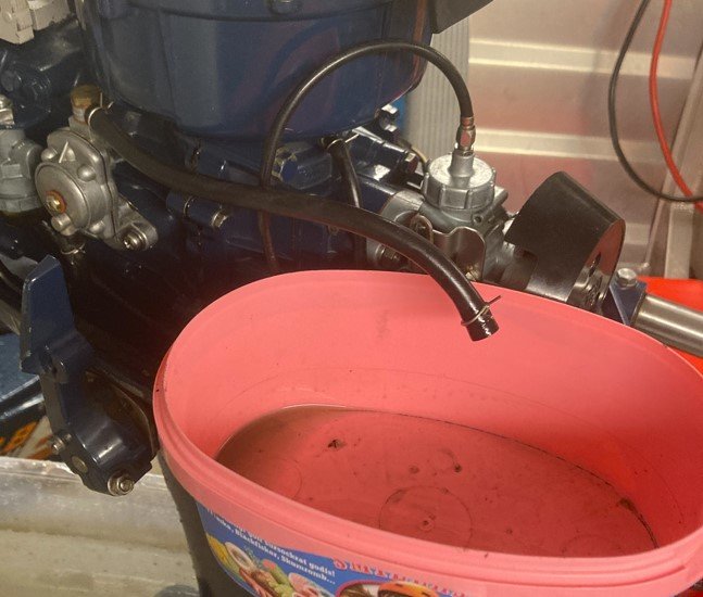

En annan fråga är om det ska komma vatten från två håll, både från "motorbenet" och från motorn?
Den dör fort på tomgång så jag antar att det är något problem med förgasare eller bränslefilter, vad tror ni?

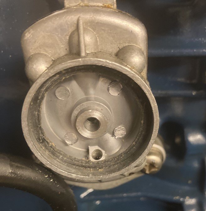

Här är en bild på bränslefiltret.
Vet inte alls hur det ska se ut men tycker inte att jag kan se något filter genom glaset?
Jag får ta och skruva loss det när jag får tid.
För info så använder jag Biltemas alkylatbensin för 2-takt.

Skruv 1är blandnings skruv nr 2 är tomgångsskruv
  • Gilla 3
3 timmar sedan skrev tutte:
Perfekt , tack!

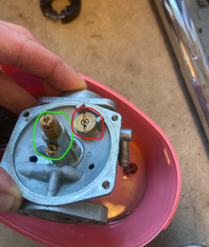

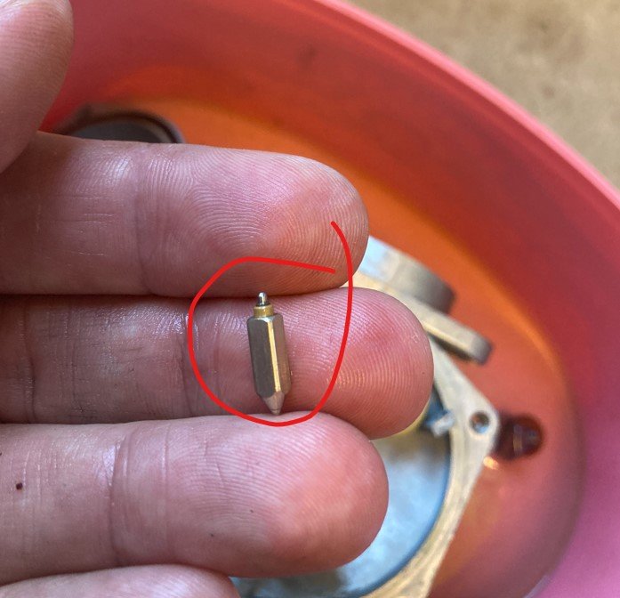

Förgasaren isärplockad. Inga större missöden så här långt.
  • Flottörnålen ramlade ut, har jag satt in den åt rätt håll?
  • De två munstyckena inringade i grönt är väl låg- och högfartmunstycke? Dessa kan jag väl skruva bort och rengöra kanalerna?

Jag har liknande erfarenheter som @Triobatar så går den inte bra efter förgasarmontage och alkylatbensin hade jag provat med mackbensin 98 oktan.
Lycka till!
/Mathias

Har förgasaren någon tillverkare såsom t ex Mikuni eller Keihin? Beteckning?
Nålen sitter rätt skruva ur alla munstycken o gör rent allt

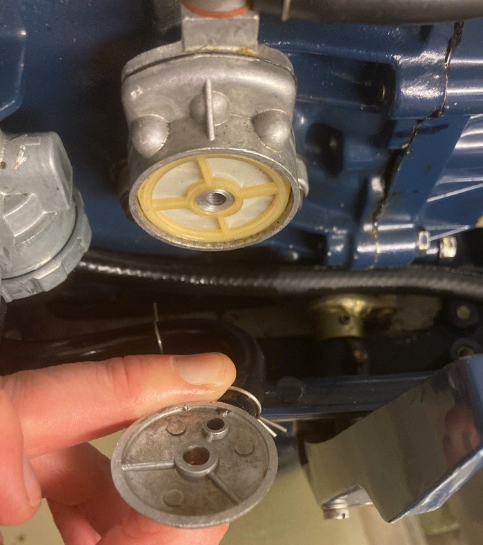

Nu till vad jag tror är problemet - bränslepumpen
Packningen ser ju minst sagt risig ut.
När jag provar att pumpa fram bensinen med blåsan så funkar det. Men när jag sen drog flera gånger i startsnöret så kom ingen bensin. Borde det inte komma lite bensin varje gång jag drar i startsnöret?
När jag gjort detta hör jag ett högfrekvent vinande ljud från bränslepumpen, vilket tyder på att trycket gör att den antingen suger luft eller trycker ut luft.

Det kommer ingen bensin när du drar i snöret det kan inte göra det pga pumpens konstruktion. Det är därför man måste ha pumpblåsan.
I pumpen sitter ett membran som påverkas av vevhusets pulser, dessa pulser blir bara tillräckligt starka när motorn går.
Membranet brukar tacka för kaffet när åren går. Då funkar inte motorn, ett av symtomen är att man måste handpumpa hela tiden ett annat är att motorn dränker sig pga soppa kommer in i vevhuset via pumpen.

Får man skruva isär hela bränslepumpen för att komma åt membranet? Att hitta ett originalmembran är väl snudd på uteslutet, hur löser man det istället?
Möjliga andra felkällor, dålig kompression? Gnistan på tändstiftet är iaf bra.

2 timmar sedan skrev Tore33:
Falskt alarm... De förslagna packningarna var till Tohatsu 9,8b. De passar inte till min äldre modell.
Marinshopen föreslog ny bränslepump, men med tillägget att denna ska passa i skruvhålen, vilket inte går att garantera utan att mäta.
Får ta en funderare på om det är värt att byta bränslepump för 900:- utan att vara säker på att det löser problemet...
Men det är ett väldigt välkänt bränsleproblem på utombordare med extern tank.
Att motorn bara går när man pumpar lagom mycket på blåsan.
Motorn får inte tillräckligt med bränsle, det mest sannolika då är att bränslefitret är igensatt och/eller att pumpens membran är trasigt.
MEN du skall först kolla en annan sak innan du köper dyra reservdelar.
Hur ser det ut i tanken? bränsletanken alltså.
"Sugröret" röret där bränslet sugs upp har en finmaskig sil i närmast tankens botten.
Om det varit kondens i tanken så rostar det, rostflagor och annat skräp kan då fastna i denna sil, det kan vara så att litet bränsle kan passera, tillräckligt för att hålla motorn igång på låga varv, men sedan hostar den till och stannar när man ökar på gasen. Även vid detta tillstånd funkar det med ett pumpa på blåsan.
Om har en plasttank så finns det ju inga rostflagor, men det kan ju finnas annat skräp som samlats längst ned i tanken, så det är absolut en bra idé att kontrollera tank och "sugrör" innan du går vidare i felsökningen.
