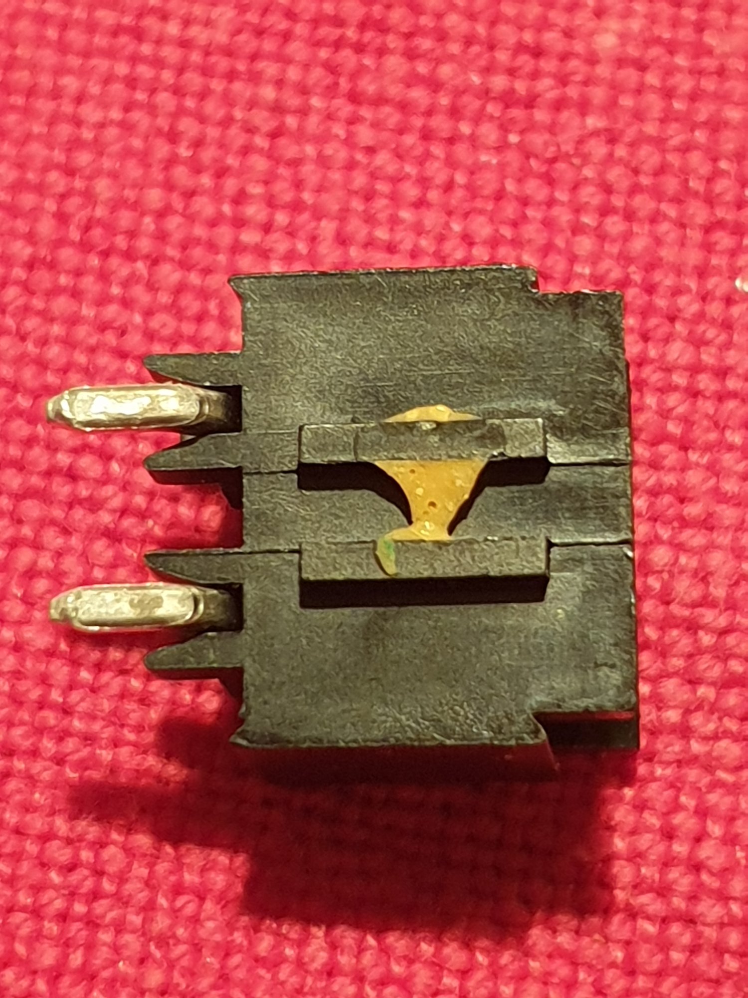

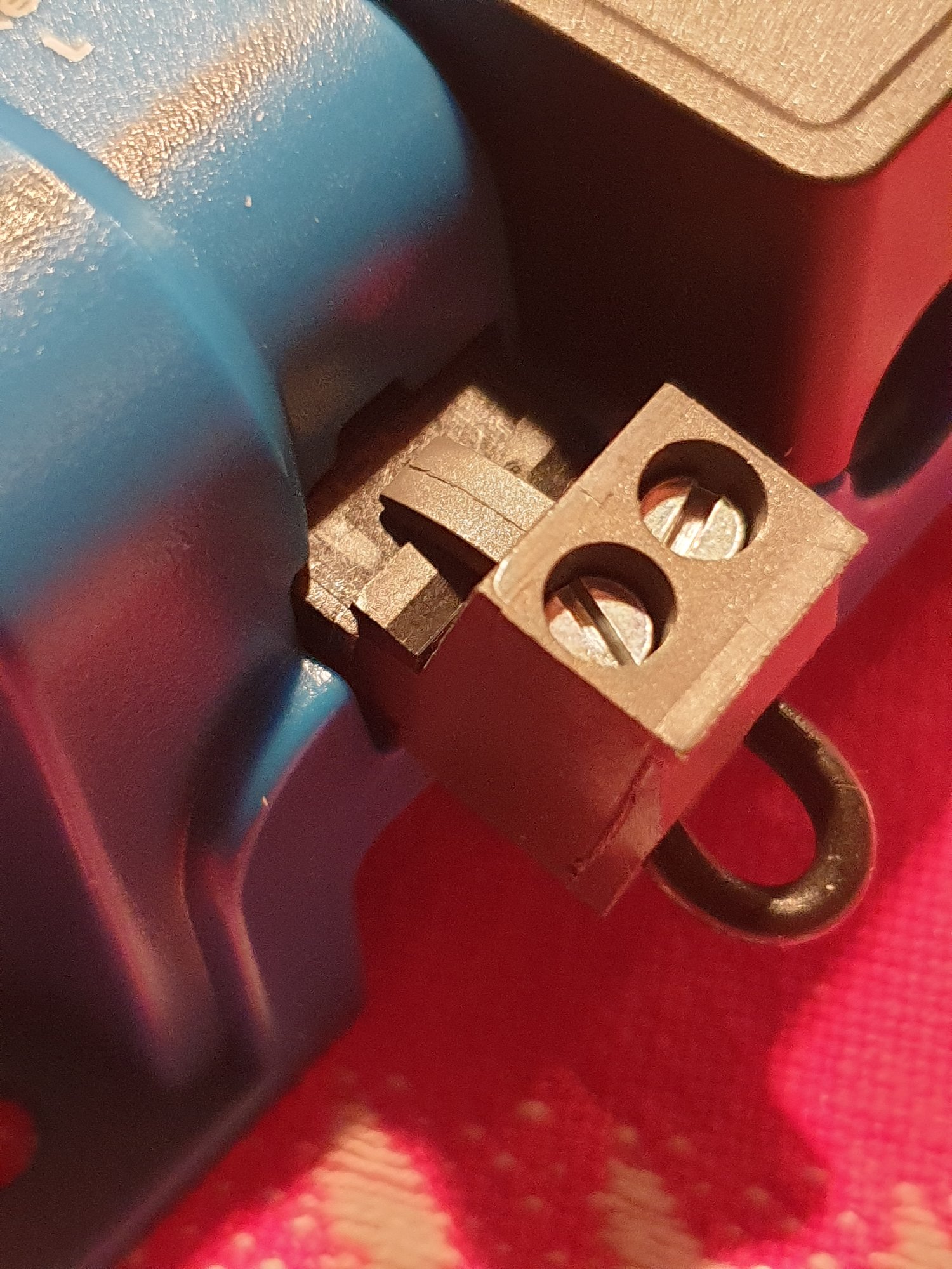

Jag har kompisar som har 30A-versionen. Den har som @IngemarE skriver sämre verkningsgrad. Energiförlusten med det "kan man nog leva med" men bieffekten är att den blir väldigt varm. 50A-modellen är rätt ny, den har bättre verkningsgrad och blir inte lika varm (lite värme blir det, effektförlusten ska ju ta vägen någonstans...). Jag har bara testkört min XS hemma men det verkar enkelt att ställa in spänning och strömstyrka via mobilappen och blåtand. Du kan ställa på tiondelen vilken spänning du vill ha till batteriet vilket tryggar för att slippa bortkoppling från batteriet p.g.a. laddspänningen. Jag hittade min enhet för 5.300:- (är också pensionär o letar priser...)
En liten varning. Gör en ordentlig leveranskontroll när du får enheten i din hand. Det finns en liten kontakt som sitter instoppad i enheten. Stiften är byglade vid leverans men kan lossas för inkoppling av diverse laddstyrningsalternativ. Min kontakt var dåligt lödad och limmad. Den släppte från kretskortet när jag skulle dra ut kontakten (måste ju undersöka nyinköpta prylar..). När jag skrev om det här på forumet så var det ett par till nyinköpta enheter som hade samma tillverkningsfel. Det vore ju tråkigt om du upptäcker felet när du installerar den.
