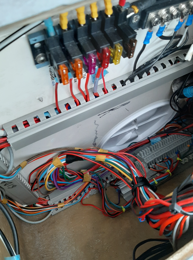

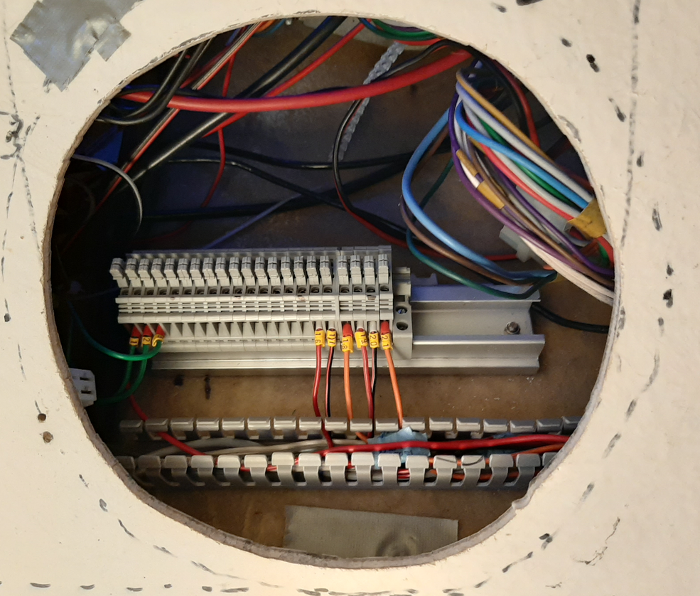

NW355 252 Postad 12 Mars , 2024 Byggde om all el under styrpulpeten på vår gamla Nimbus29C och drog kablar(delvis nya förtennade ifrån B-tema, Skyllermarks/Sutars o Hjertmans). Var ett rejält ormbo med ett antal strömtjuvar och hängsäkringar innan åtgärd. Märkte på all kabel och skarvade via industriplintrad. Kabelkanaler skapade ordning. Mycket inhandlat på Elbutik. Blev ganska mycket bättre bl a tack vare original elschema ifrån Nimbus. 3 Dela detta inlägg Länk till inlägg Dela på andra webbplatser

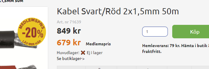

Kane 976 Postad 13 Mars , 2024 27 minuter sedan skrev raol: Biltema 10 m, 1.5 mm^2 dubbelledare: 100 kr Seasea 10 m, 1.5 mm^2 dubbelledare: 189 kr Nej, inte exakt dubbelt, men ganska nära. Blanda på du i sortimentet. Det var enkelledare jag jämförde mot varandra. By the way, köp denna förtennade då i st för Biltemas så är det 679 kr vs 500 kr. Dela detta inlägg Länk till inlägg Dela på andra webbplatser
raol 2 374 Postad 13 Mars , 2024 (redigerade) 5 minuter sedan skrev Kane: Blanda på du i sortimentet. Det var enkelledare jag jämförde mot varandra. By the way, köp denna förtennade då i st för Biltemas så är det 679 kr vs 500 kr. Vem fasen köper enkelledare? Sen, "medlemspris" kan du ju inte räkna på. Ordinarie pris för prisjämförelser, hördu! Men alldeles oavsett är Biltema ändå billigare, och för den här typen av produkt ser jag noll skäl att välja den dyrare. Redigerad 13 Mars , 2024 av raol Dela detta inlägg Länk till inlägg Dela på andra webbplatser
