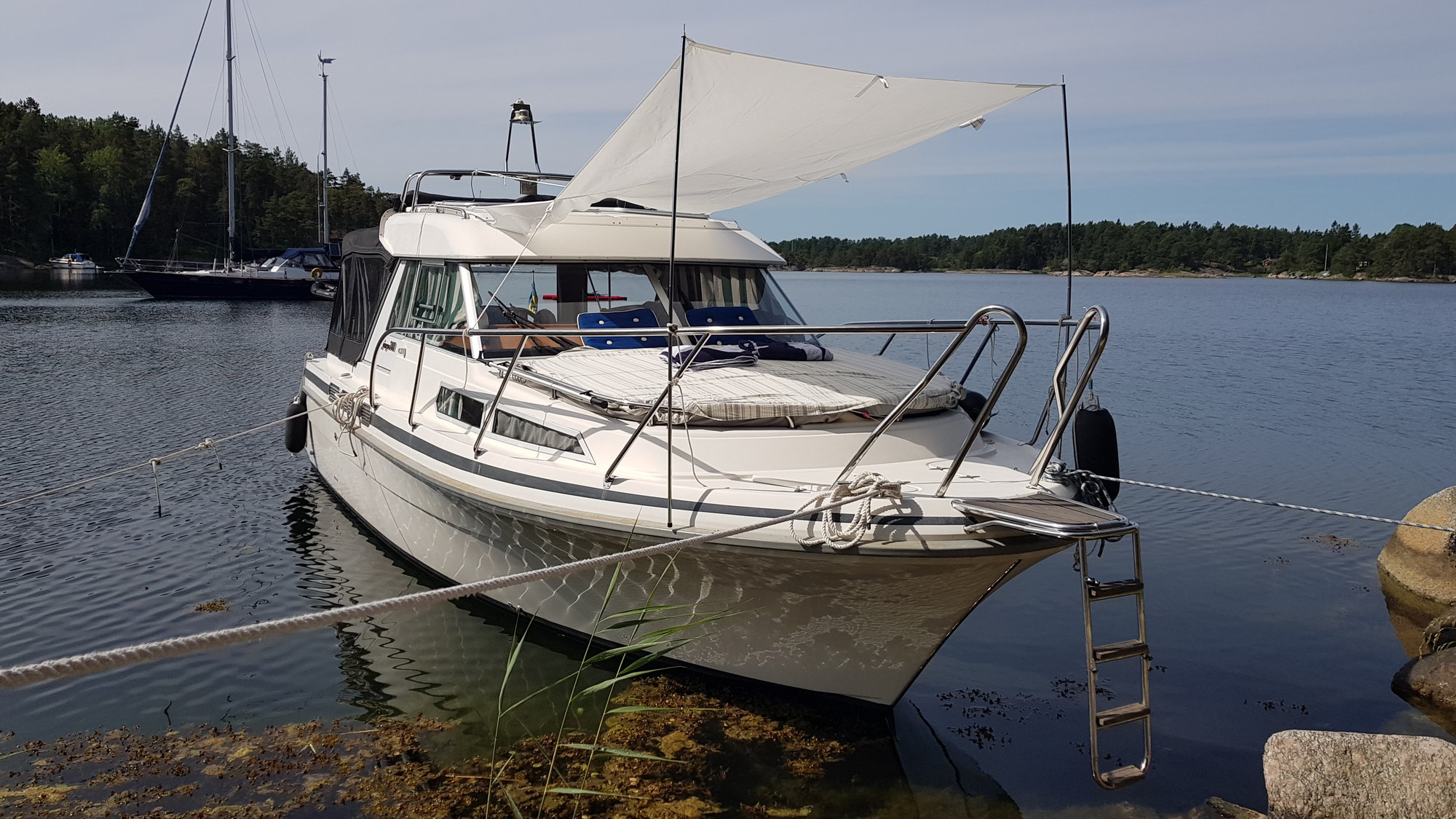

Jag byggde denna lösning till fördäck på vår Saga 310.
Köpte solskyddet på Ikea: Solskydd
Jag köpte tältpinnar på Decathlon men det behöver du nog inte på en segelbåt?
Riktigt nice då man ligger ute länge och solen steker många dagar i sträck.
// Mats W
