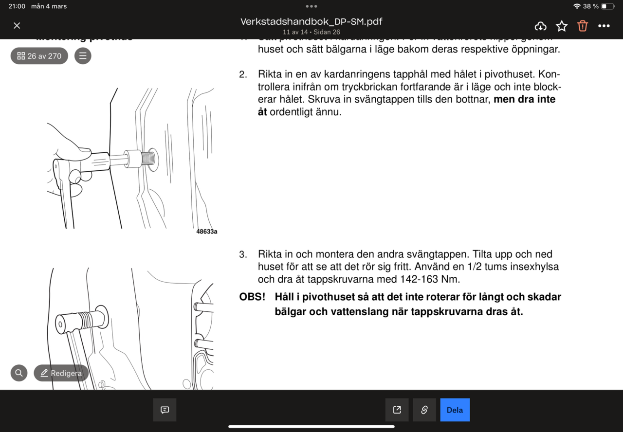

Ska lossa drevet på min Bavaria med en Volvo Penta V8 bensinmotor och drev av modellen DP-SM. Volvo Penta SX-drev är väldigt likt.
I manualen står det att tappskruven till pivothuset är insex, men kollade min idag och jag har torx.
Någon som lossat sitt drev och har torx-skruv och kan berätta dimensionen på den?
Bifogar en bild från manualen som kanske kan beskriva vad jag menar.

Om du ska lossa drevet ska du inte skruva bort pivotskruvarna. Drevet sitter med sex muttrar i pivothuset. Om du ändå ska skruva bort dem passar en 1/2" insexhylsa.

Jo jag har sett att några byter knutbälgen utan att ta bort pivotskrivarna, men det ser väldigt bökigt ut med att få allt på plats, särskild den lilla jordklamman som ska sitta på slangklämman till bälgen. Tänkte prova att göra detta utan att lossa pivotskruvarna, men om det blir bökgt så vill jag vara beredd på att lossa dom...
Har du något tips på var jag kan få tag i en 1/2" insexhylsa? Googlar jag får jag i princip endast träff på insexhylsor med 1/2" fattning, inte storleken 1/2".

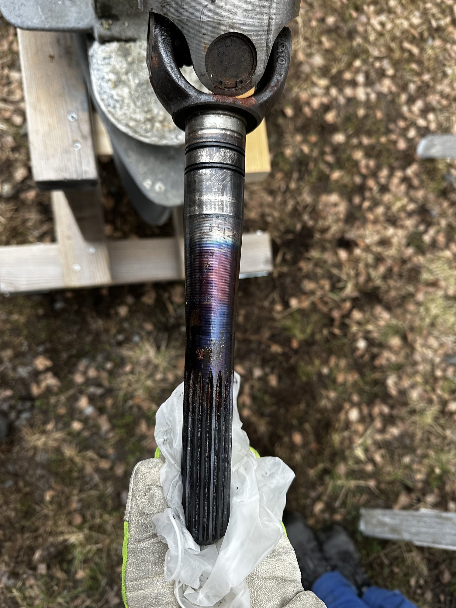

Vad är det som linjeras med tolken? Tänker mig att axeln går genom stödlagret och in i splinesen på utgående axel från motorn. Men vad i detta kan linjeras? Allt sitter väl ordentligt fast?
Kände på stödlagret och det rullar väldigt mjuk och lent, inget skrap alls. Dock så kanske det inte rullar superenkelt,  men det är ju å andra sidan 0-gradit och det kalla fettet i lagret gör det nog ganska trögt.

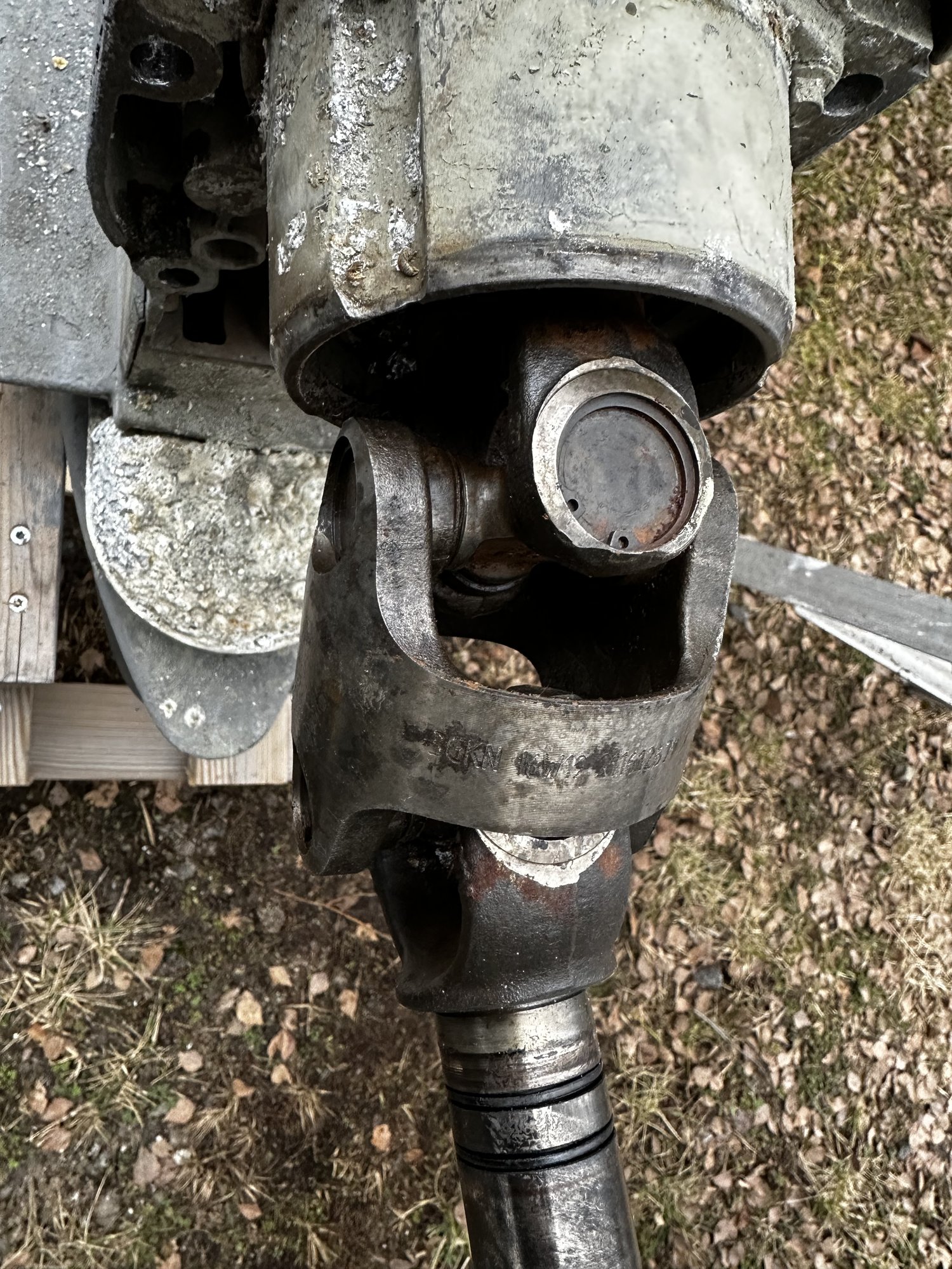

Bifogar lite bilder på axel och knut på drevet. Ser helt ok ut tycker jag. Eller?

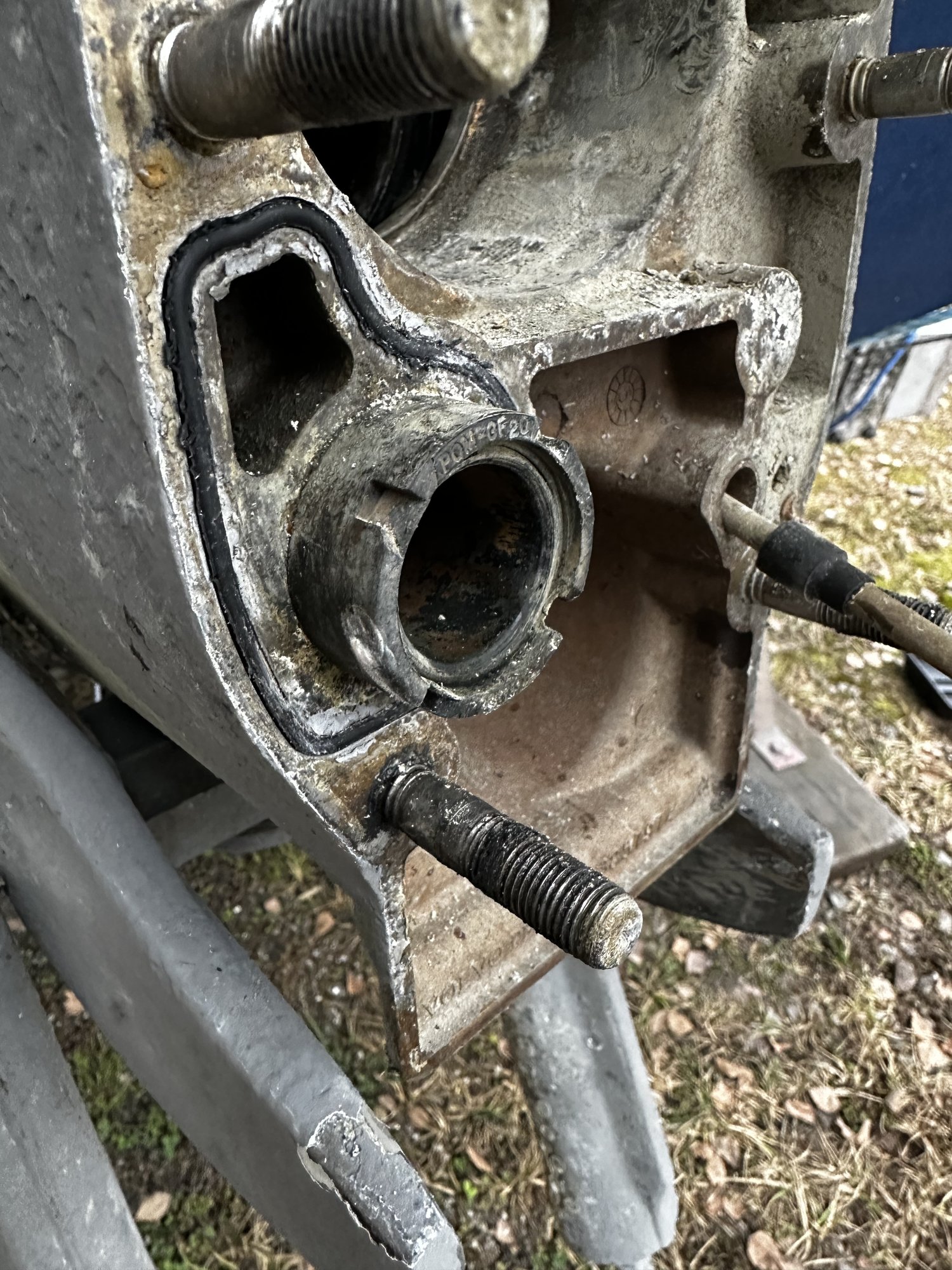

Hur lossar jag vattenslangen? I manualen och på youtube-filmer är det ju en plastmutter…
Är min gängad också?

Dock lyckades jag inte hitta dräneringshålet på vattenslangen som måste vara riktad nedåt enligt manualen. Såg på lite videos att den kan bli igensatt och svår att hitta, men jag lyckades ändå inte hitta det. 😊
Misstänker att dräneringshålet används för att kvarliggande vatten ska kunna rinna ut vid upptagning av båten, så att det inte fryser och går sönder?
Då är det ju isf inget problem nu utan jag får leta lite mer när jag tar upp båten i höst igen. Dock konserverar jag med glykol på hösten, så även om det blir stående vatten så fryser det inte.
Nästa steg blir att starta motorn och se att vatten kommer ur drevet som vanligt samt att jag kan få drevet att snurra med växel i, sen är det bara att fortsätta med resten på båten inför sjösättning om en månad. 😁
Dräneringshålet är inte i slangen, utan i plastanslutningen. Det är två spår i den. Det ena för O-ringen. Det andra sitter dräneringshålet i.
