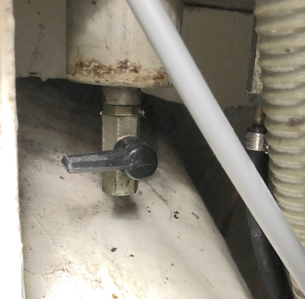

Tack för alla tips, det blir nog att dieseln får vara kvar. Ska hälla i någon kemikalie (Dieselstabilisator) i tanken så det håller algtillväxten i schack. Jag har ett Racorfilter som ska ta hand både smuts och vatten före motorns bränslefilter.  Tanken har en vattenavskiljare som jag ska testa (om jag kommer åt).
