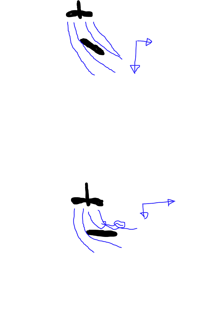

Ungefär så här kan det nog se ut. Vid 35 graders rodervinkel lär det mesta av kraften vara i båtens längdriktning, medan ett tvärställt roder kommer att tvinga det mesta av flödet i sidled eller nettobromsa, så majoriteten av kraften är i sidled.
