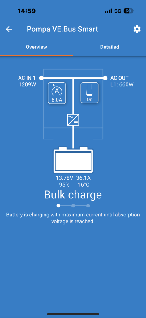

När jag tittade på Multiplus II 12/3000/120-32 för ett tag sedan försökte jag förstå om det hade bra stöd för LFP-laddning. Då manualen gav ett rätt diffus information. Priset för en separat laddare och inverter är också lägre än 20 000kr. Så valde jag bort Multiplus.
Det blev en Victron Phoenix Smart ip43 12/50 . Med den kan man tydligt använda VictronConnect och VE.Smart Networking för att låta laddningen styras med strömshunten.
