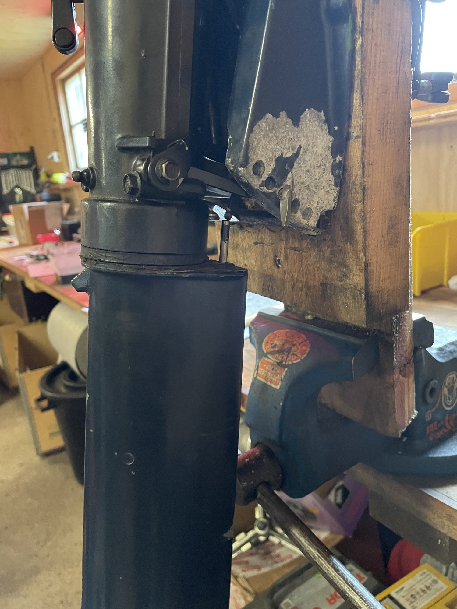

har en Yamaha 5hk som jag har upptäckt att växelstången som kommer upp ur riggen slår i emot låsfästet… och som följd så låser inte fästet runt stången.  jag skulle absolut kunna kapa av stången så är väl problemet ur världen… men blir lite nyfiken på om det är nåt jag kan justera och om det finns nån mening med att stången ska träffa låsfästet.
Bifogar bild.

Det är väl så att piggen frigör låset vid framväxten för att riggen ska kunna slå upp om du kör på grund eller av annan anledning där riggen behöver skyddas. Vid backväxel låser inte piggen upp för att riggen inte ska åka upp vid gaspådrag.

problemet nu är ju att stången alltid träffar låset så vid back är låset fortfarande öppet…
jag har ju inga problem att växla så jag vill ju helst inte börja justera växelstången.
finns det nån justering att göra och isåfall vart?

Egentligen inte jag heller, men jag har haft likartat problem på ett drev och på en större utombordare. Där det var en annan teknisk lösning på samma problem, i båda fallen var det en massa havstulpaner som ställde till det. Men gissningsvis skall ju riggen inåt en bit till så att stången kan tryckas in i ett hål när man lägger i backen.
Titta efter så att ingenting sitter i vägen, om någonting blivit skadat eller skevt.
