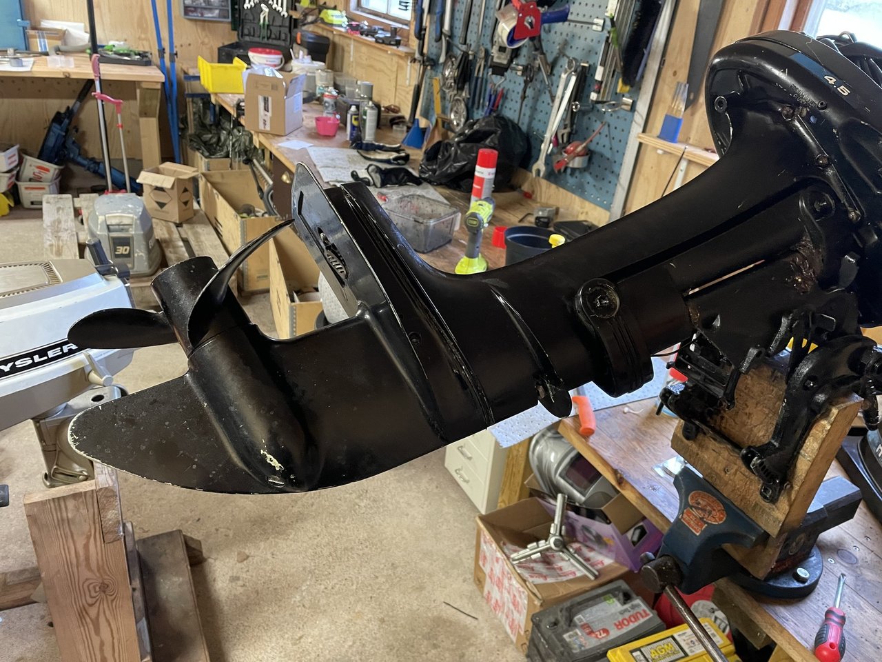

Problem att demontera växelhus mercury 4,5
Tjena.
som rubriken lyder… sitter så in i h..vete.
jag har släppt muttern under skeddan och mutter som sitter på riggen.
jag hittar ingenting mer som skulle hålla huset kvar…
är det nånting jag missat eller är det bara mer våld som gäller?
bifogar bilder
tack för hjälpen.

Har du lossat växelstången?
4 minuter sedan skrev Rascal:
Nej för jag ”hittar” inte vart jag gör det nånstans. Finns inget hål i riggen som det oftast gör på andra motorer där kopplingen sitter för växelstången..,
vad missar jag?

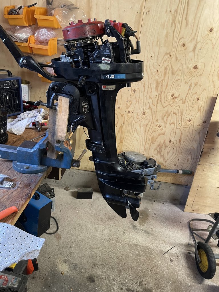

Hej igen.
jag lyckades få loss växelhuset 😊
det var mer våld, värme och smörja som behövdes.
nu dock får jag inte ihop skiten.
jag har 1-2 cm kvar när det tar boom-stopp.
jag har sökt och läst de trådar som finns och har provat verkligen allt med olika metoder och lägen för växelväljaren etc.
ingenting hjälper.
nån som har tips utöver det vanliga som redan finns i tidigare trådar?

Hur är det med växelstången, är den vridande eller dragande? Risken är att den har hoppat ur läge nere i växelhuset och därmed sticker ut för långt och bottnar när du försöker få ihop riggen.
55 minuter sedan skrev Rascal:
Tjena.
den är vridande, och jag kan vrida växelstången utan problem. Jag tycker att jag borde se på stången om den är ur position och borde det inte också varas att det inte går att vrida den om den hamnat ur läge nere i växelhuset?
nu sitter tyvärr propellern så in i helvete också annars hade jag redan rivit isär det och kollat… börjar bli lagom trött på motorjäveln 😡
4 minuter sedan skrev Boasten:
Tjena.
Ändrar sig växellägena som dom ska när du vrider växelstången?
3 minuter sedan skrev Rascal:
Ja det gör dom.
drivaxeln går upp i motorn och växelstången går upp i splineshylsan och jag kan vrida motorn så att drivaxeln snurra och jag kan ändra växeln i alla tre lägena… men jag får inte ihop växelhuset med riggen. Det saknas 2 cm.
jag förstår inte, det är verkligen tvärstopp.
9 minuter sedan skrev Boasten:
Ja det gör dom.
Om det inte går att känna vad som tar emot exempelvis någon av axlarna så har jag inga fler ideer.

Tjena.
det har jag också kollat.
Ska riva isär växelhuset idag så får jag se hur det ser ut invändigt.
