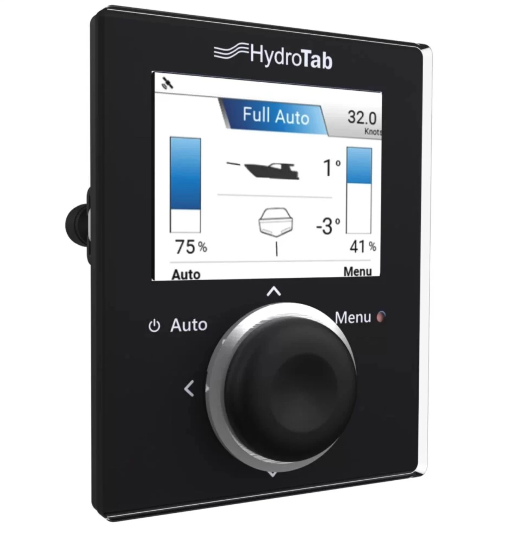

Georg_Ohm 4 837 Postad 14 Februari , 2024 (redigerade) Min båt var ganska känslig i roll-led. När båten planar räckte det med att hunden (förra hunden vägde 30 kg) gick från den ena sidan till den andra för att båten skulle luta några grader. Jag körde i princip hela tiden med handen på trimplanens panel, och justerade ofta. Jag monterade Zipwake till våren 2016, och har sedan dess varit nöjd. Min akterspegel är lätt konvex så jag fick tillverka adaptrar av en ekplanka för att interceptorerna kunde monteras plant. Jag var snål och köpte ingen extra manöverpanel med display till den yttre styrplatsen. Interceptorernas jalusier är känsliga för påväxt av havstulpaner. Ett tag efter installationen laddade jag hem en programuppdatering med bland annat en rengöringscykel, man kan ställa in att interceptorernas jalusier motionoeras en gång per dygn eller mindre, för att förhindra att havstulpanerna får fäste. Detta inbegriper att systemets strömförsörjning kopplas innan huvudbrytaren/batterifrånskiljaren, så att det alltid har spänning. Skall stängas av då båten skall torrsättas. I somras havererade den ena servomotorn i en av interceptorerna, jag har bara två 600 mm interceptorer, en på varje sida. Då den ena nu hade havererat hade det varit bättre om jag installerat fyra 300 mm, två på varje sida, men dom kostar ju sisådär 10.000 kr styck (600 mm kostade i höstas 11.000kr) För att byta servomotorn (som är en stegmotor med växellåda och snäckväxel) behöver man ju lyfta båten. Det gjorde inte jag då, utan byte fick ske i höstas efter torrsättningen. tur i oturen att jalusierna på den havererade sidan hade fastnat halvvägs i utfällt läge, då gick det att balansera båten med den fungerande interceporn. Automatiken fungerar inte om en interceptor har havererad. Jag köpte två nya servomotoprer för drygt 5000kr styck, bytet är enkelt. Jag tänkte att det är lika bra att byta båda för att undvika haveri igen. Tillverkaren tyckte inte att jag behövde byta den som fortfarande fungerade, men det gjorde jag ju ändå. När jag i vintras undersökte interceptorerna invärtes mer noggrant så jag att det hade flyttat in havstulpanslarver. Så det blev rengöring och så sprayade jag jalusierna med Hempels propellerfärg, Zipwake avråder från det, men försäljare på båtmässan tyckte det var en bra idé. jag har testat interceptorernas rörlighet och den har inte försämrats. Så sammanfattningsvis, som andra redan skrivit, bra men dyrt! Jag hade inte velat vara utan. Nu har jag sett att det finns ett liknande system som istället för servomotorer arbetar med tryckluft, minns nu inte namnet på det systemet. Redigerad 14 Februari , 2024 av Georg_Ohm 2 Dela detta inlägg Länk till inlägg Dela på andra webbplatser
Makro 1 210 Postad 14 Februari , 2024 Det @Georg_Ohm tänker på är nog Hydrotab som jag också har kikat på. 1 Dela detta inlägg Länk till inlägg Dela på andra webbplatser
Georg_Ohm 4 837 Postad 14 Februari , 2024 26 minuter sedan skrev Makro: Det @Georg_Ohm tänker på är nog Hydrotab som jag också har kikat på. Just det! Det finns ett kit utan automatik för 9.995 kr. Ett kit med automatiken men utan interceptorer för 18.195 kr Om jag läser rätt i prislistan kan ett par 450 mm interceptorer kosta 6550 kr. Summa 24.755 kr om jag räknade rätt. Ett komplett kit från Zipwake med 450 mm interceptorer kostar 27.119 kr. Men sedan har Zipwake vidareutvecklad sina interceptorer och en sats med sådana kostar 30.828 kr. Och om man behöver bredare interceptorer blir det ju dyrare i båda fallen, om nu någon tvivlar på det. Fördelen med Hydrotab är väl kanske att det inte finns någon elmotor, stegmotor ute i interceptorerna, men pneumatiken kan ju kanske bli punkterad den också. Jag har aldrig sett Hydrotab i verkligheten, än mindre färdats i en båt som har det systemet. 1 Dela detta inlägg Länk till inlägg Dela på andra webbplatser

Georg_Ohm 4 837 Postad 17 Februari , 2024 21 minuter sedan skrev NW355: Gillar hydraulik, en yrkesskada. Lenco el blir det aldrig. Gillar du pneumatik också? Iså fall finns det ju en variant på det temat också, Hydrotab. Dela detta inlägg Länk till inlägg Dela på andra webbplatser
