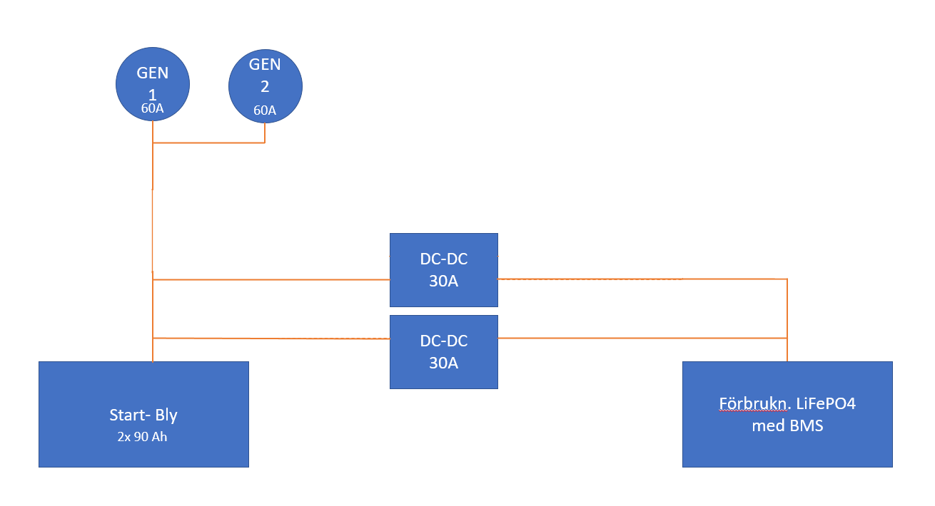

Makro 1 210 Postad 2 Februari , 2024 Jo det har ju skrivits en och annan rad om hur man kan koppla in ett lithiumbatterier och om det ska vara dc-dc eller BMS eller både och plus en smart jätte generator. Idag har jag dubbla motorer med var sin original 60A generator, den ena generatorn laddar bara förbrukningsbanken och den andra laddar startbatterierna som via ett skiljerelä från Biltema kan hjälpa till att ladda förbrukningsbanken när spänningen överstiger 13,3V. Startbanken besår av 2x 90Ah AGM som också försörjer ankarspel och bogpropeller och förbrukningsbanken består av 3x 115Ah blysyra. Nu är blysyrabatterierna trötta och behöver bytas så jag tänkte mig något "all in one" litiumbatteri men inbyggd BMS som på utsidan ser ut som ett vanligt batteri. Men jag blir inte riktigt överens med mig själv om jag ska nyttja båda generatorerna till förbrukningsbanken som jag gör idag och vad det ställer för krav på t.ex dc-dc eller om det finns någon annan smart pryl som gör jobbet? eller om jag ska ha helt separata system men då tappar jag ju backupmöjligheten som två generatorer ger. Samtidigt vill jag inte lägga en krona mer än nödvändigt, enkelt och funktionellt är gott nog. Jag gjorde en liten skiss där jag sneglat på Victrons 30A dc-dc, men det finns ju en hel del annat också som sagt men jag tänkte att med 30A så kör man inte sönder generatorerna om man kör några timmar. 1 Dela detta inlägg Länk till inlägg Dela på andra webbplatser
IngemarE 3 650 Postad 2 Februari , 2024 (redigerade) Ser några saker i din ritning som inte är rätt, men antagligen har du tänkt rätt fast ritningen inte riktigt visar så: GEN1 skall vara kopplad direkt till startbatterierna, inte passera genom reläet först Använder du Victrons DC/DC så är kick in/out-spänningen ställbar på den, dvs skiljereläfunktionen som resultat av inspänningen finns redan inbyggd. Konventionella generatorer bör alltid ha en belastning, dvs vara kopplade till ett batteri. Om det är vanliga konventionella generatorer så bör de gå att koppla parallellt. Inkopplingsspänningen ställs sedan in i DC/DC (du kan ju välja om du vill ha en större/modernare eller 2x den "vanliga" 30A) så behöver du som sagt inget skiljerelä. Och för att inte luras av solpaneler/landströmsladdning av motorsidan (om du har sådant där) så bör de även kopplas så de inte ens tittar på inspänningen för att kicka in, genom att lägga in en styrsignal från tändnings-plus på dess plint från resp motor. Det gör också att den bara lastar med 30+30A om båda generatorerna/motorerna går (och spänningen är tillräcklig också, förstås): Givetvis är ovanstående inspirerat av hur jag själv har det kopplat, men du kommer säkert få fler bra varianter på lösning. Redigerad 2 Februari , 2024 av IngemarE 2 Dela detta inlägg Länk till inlägg Dela på andra webbplatser
Makro 1 210 Postad 2 Februari , 2024 Tack @IngemarE Ja självklart är skiljereläets placering en tankevurpa, generatorn är ju kopplad direkt till startbanken lika så den generator som laddar förbrukningsbanken idag. Aha, jag var lite osäker på hur Victrons dc-dc fungerade men nu blev jag genast klokare. Solpanelen ligger bara mot förbrukningsbanken och generatorerna av originaltyp för mina gamla Penta AD31 från 1987. Dela detta inlägg Länk till inlägg Dela på andra webbplatser

Lintott 1 921 Postad 2 Februari , 2024 (redigerade) 3 timmar sedan skrev Makro: Jo det har ju skrivits en och annan rad om hur man kan koppla in ett lithiumbatterier och om det ska vara dc-dc eller BMS eller både och plus en smart jätte generator. Idag har jag dubbla motorer med var sin original 60A generator, den ena generatorn laddar bara förbrukningsbanken och den andra laddar startbatterierna som via ett skiljerelä från Biltema kan hjälpa till att ladda förbrukningsbanken när spänningen överstiger 13,3V. Startbanken besår av 2x 90Ah AGM som också försörjer ankarspel och bogpropeller och förbrukningsbanken består av 3x 115Ah blysyra. Nu är blysyrabatterierna trötta och behöver bytas så jag tänkte mig något "all in one" litiumbatteri men inbyggd BMS som på utsidan ser ut som ett vanligt batteri. Men jag blir inte riktigt överens med mig själv om jag ska nyttja båda generatorerna till förbrukningsbanken som jag gör idag och vad det ställer för krav på t.ex dc-dc eller om det finns någon annan smart pryl som gör jobbet? eller om jag ska ha helt separata system men då tappar jag ju backupmöjligheten som två generatorer ger. Samtidigt vill jag inte lägga en krona mer än nödvändigt, enkelt och funktionellt är gott nog. Jag gjorde en liten skiss där jag sneglat på Victrons 30A dc-dc, men det finns ju en hel del annat också som sagt men jag tänkte att med 30A så kör man inte sönder generatorerna om man kör några timmar. Ett förslag: Låt båda generatorerna ladda startbatteriet. Byt ut Orion 30A mot en Orion 50A. Orion 50A kan ställas in för hur många A du vill ladda LFP-batterierna med (å även vilken maxspänning den ska ge) och med båda generatorerna så bör du kunna ösa på rätt bra utan att riskera att de blir överhettade. Dessutom har Orion 50A mindre förluster så den blir inte lika varm som 30A-modellen. När du skruvat in delarna så kan du hålla koll på hur varma generatorerna blir och vid behov justera ner laddströmmen till LFP till en nivå där generatorerna inte blir för varma. Genom att låta båda generatorerna ladda startbatteriet så riskerar du inte att laddningen plötsligt bryts så du bränner dioderna när/om laddningen av LFP-batteriet bryts. Blybatteriet blir en stötdämpare som tar hand om effekten när LFP-laddningen plötsligt är klar. (Redigering) Hoppsan, jag skulle nog läst hela tråden först - vi verkar väldigt eniga om hur TS förslag ska justeras.. Redigerad 2 Februari , 2024 av Lintott 3 Dela detta inlägg Länk till inlägg Dela på andra webbplatser
