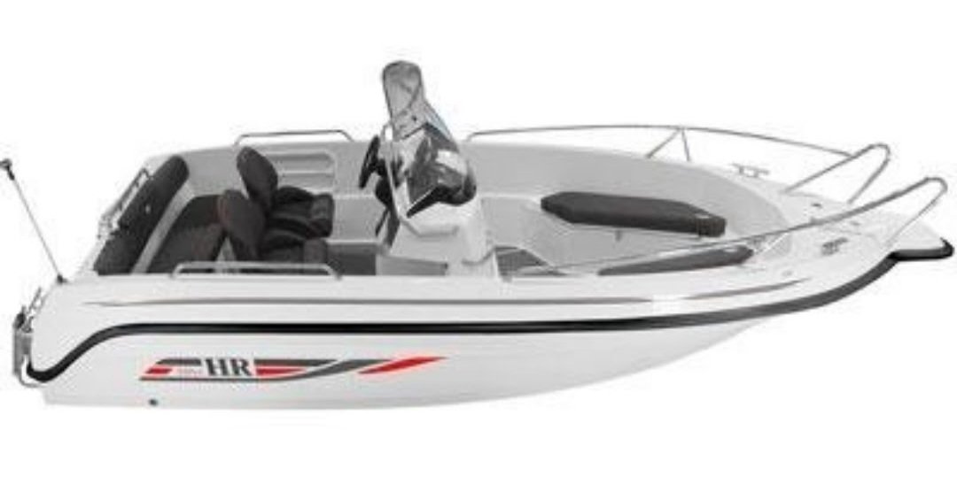

Jag har en fru som har stora problem att ta sig i och ur båten i fören pga diskbråck.🥲
Har någon tips på en stävstege som funkar bra till en HR 532 CC eller likn?
Den har ju en utstickande för som ställer till det en del.
Frågan är då om man ska välja en som lägger sig på varje sida om den utstickande delen eller vilar på den absoluta front-delen?
Vad säger ni, finns det erfarenheter på denna typ av båtar eller liknande med samma variant av för?
