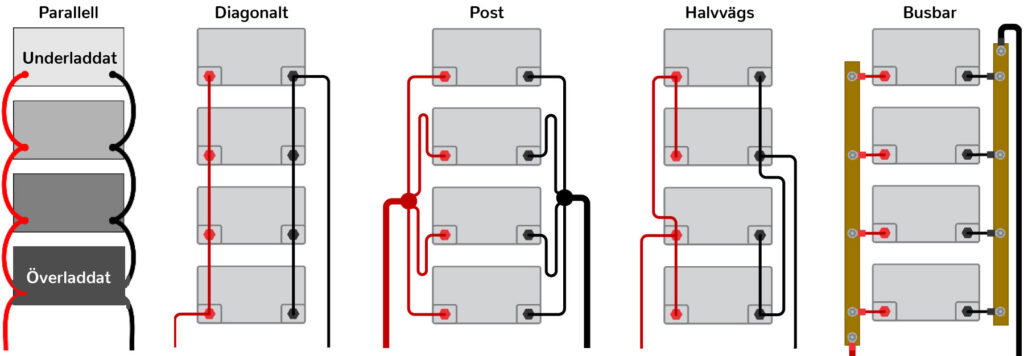

Jag hittar en bild, men det ska även finnas en förklarande text som jag inte hittar.
Den vänstra inkopplingen är alltså dålig för batterierna och så är det även om man använder grova kablar. Jag kan inte själv förklara detta på något bra vis, men det beror på att även grova kablar har en viss liten resistans, varje kabeksku ger också lite resistans och att batterier har en viss liten inre resistans. När man kopplar ihop batterierna blir det alltså ett antal resistanser som seriekopplas och parallellkopplas och när man räknar på det blir det tydligt att det är ogynnsamt att koppla som i bilden till vänster.
Redigerad av Mackey
  • Tack 1

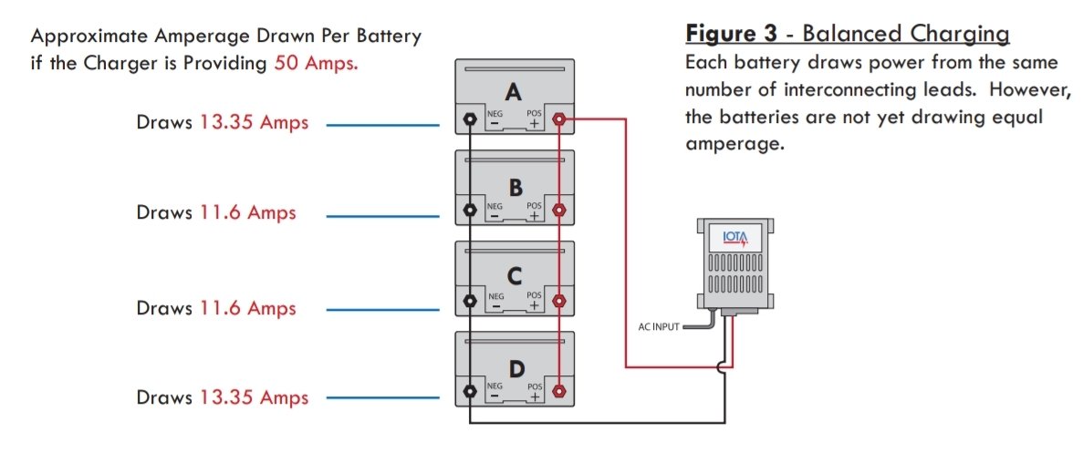

Jag hittade ett par bilder där det framgår ungefär hur sned laddningen blir.
Så här vill man ju inte ha det, eller hur!?
Betydligt bättre så här!
Det går ju att få det ännu bättre, men denna inkoppling duger gott. Om man dessutom byter plats på batterierna ibland (varannat år tex.) så blir det ännu lite bättre.

Om du minns så har jag gjort praktiska mätningar på detta och att koppla batterierna diagonalt med våra "få" batterier och blydito vi ändå har, gör ingen som helst skillnad. Detta eftersom batterikemin i sig bidrar med en skillnad som har tiopotenser större påverkan och spänningsutjämning än den skillnad i spänningsfall som en icke-diagonalkoppling ger.
Bilderna ovan är alltså teoretiska och inte alls som det blir i praktiken !  För tyvärr bortser de "sakkunniga" som skriver om detta oftast helt från att EMK ("internspänning") p.g.a. batterikemin hos just blybatterier ändras med strömmen (inte enbart p.g.a. inre resistans). Istället utgår de från att batteriet håller exakt samma EMK/spänning (på tusendels volt när dessutom) oavsett laddström, vilket alltså inte är sant, och fokuserar bara på det ytterst lilla spänningsfall mellankablaget ger.

Intressant tråd. Jag tycker det är intressant att många utgår från att frågan gällde huruvida skillnaden i koppling var skuld till att batterierna är slutkörda. Men det var väl inte det tråden gällde, för bägge bankerna är ju de facto slut och det har inte påståtts eller antytts att det är skillnaden i  ihopkoppling en som är boven. Det är ju såklart även uppenbarligen omöjligt att dra den slutsatsen då bägge bankerna är likvärdigt slutkörda ( medelvärde på hälsa 18% resp 13% får väl anses som likvärdigt).
Frågan gällde väl den inbördes skillnaden mellan de enskillda batterierna för de två olika bankerna. Och även om batterierna är slutkörda så tycker jag att den uppmätta inbördes skillnaden är intressant.
Skillnaden mellan bästa och sämsta batteriet i den diagonalt kopplade banken är 2 %-enheter.
Skillnaden mellan bästa och sämsta batteriet i parallellkopplade banken är 18%-enheter, dessutom i tripp trapp trull från "inkopplings batteriet".
Och i tilläg går det teoretiskt att påvisa varför den ena kopplingen är sämre än den andra med avseende på enskilda batteriers interna hälsa.
Jag tycker det är intressant det som Volvo_Penta visar. För min del stärker det teorin att ihopkopplingen har betydelse för de enskilda batteriernas hälsa.
Men det styrker kanske oxå teorierna om försumbarhet. Denna skillnad i inkoppling verkar ju  sannolikt inte har någon avgörande betydelse på bankens livslängd som helhet. Skillnaden i medelvärde är ju trots allt likvärdiga.
Som ingenjör så vet jag ju dock att man inte kan dra några slutsatser av ett försök. Men om jag skulle dra slutsatser från ett försök skulle de bli dem enligt ovan🙂
