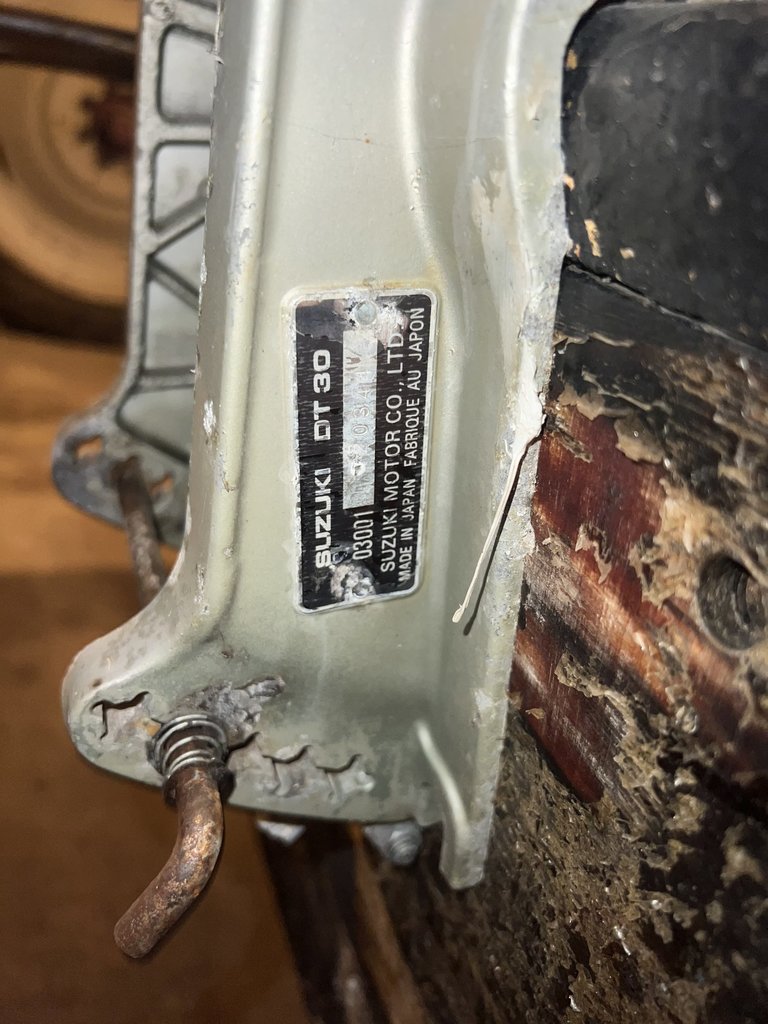

Har köpt min första båt idag. Motorn är en Suzuki DT30 utombordare, 2 takt.
Motorn har stått stilla i 2 år och innan det använts så jag har tänkt att ge den en liten service innan jag faktiskt provar den i vattnet. Nu till problemet, när jag söker på modellnummer hittar jag ingen motor som passar, någon här som vet varför det är så och kanske vad det skulle kunna vara för motor?

Den har ju ett väldigt lågt serienummer, så det borde vara en 1983
