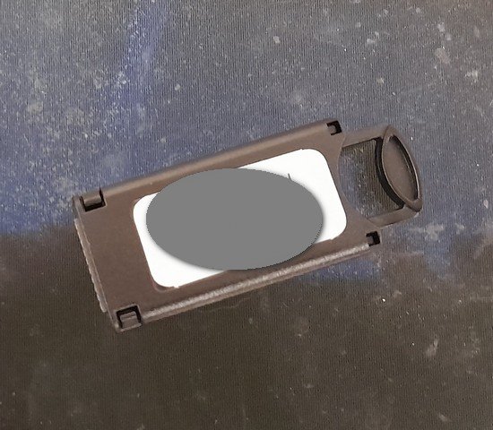

Ruskpricken 216 Postad 19 Januari , 2024 (redigerade) Tack Christer, det är ungefär det jag vet. Det lilla kortet man sticker in i själva apparaten, bif bild, med alla sjökorten på, hur kan man läsa av den? Finns det nån "adapter" så man kan läsa den i laptopen tex? Man måste ju kunna ta "säkerhetskopia" på den eller hur? Annars finns ju det området jag behöver på just det lilla instickskortet, så så långt äre okey. Skulle ev behöva Åland samt Södra Norge å Danmark ner till Tyskland Norra kusten. Det jag är alltså lite orolig för är att det slutar fungera pga just gamla kort. Vet att vissa iSail funkar så. Måste förnyas nästan varje el vartannat år. Redigerad 19 Januari , 2024 av Ruskpricken Stavfel Dela detta inlägg Länk till inlägg Dela på andra webbplatser

Lintott 1 954 Postad 19 Januari , 2024 (redigerade) 3 timmar sedan skrev Ruskpricken: - - - Det lilla kortet man sticker in i själva apparaten, bif bild, med alla sjökorten på, hur kan man läsa av den? Finns det nån "adapter" så man kan läsa den i laptopen tex? Man måste ju kunna ta "säkerhetskopia" på den eller hur? Annars finns ju det området jag behöver på just det lilla instickskortet, så så långt äre okey. Skulle ev behöva Åland samt Södra Norge å Danmark ner till Tyskland Norra kusten. Det jag är alltså lite orolig för är att det slutar fungera pga just gamla kort. Vet att vissa iSail funkar så. Måste förnyas nästan varje el vartannat år. Det finns en speciell "laddare" där kortet stoppas in så det kan anslutas till en dator (krävs även en drivrutin till kortladdaren och en PC med serieport eller usb-serieportsadapter). Sjökorten såldes antingen färdigladdade på Garminminnet och var då knutna till det specifika minneskortet. Dessa minneskort går att använda i alla plottrar som har rätt kortanslutning. Sjökorten såldes även på CD (en cd för hela Europa, en för Amerika osv.). Då fick man köpa en aktiveringskod för det/de områden man ville ha. Sedan stoppades cd´n in i en dator som anslöts till internet och minneskortsadaptern. Aktiveringen låstes till gpsens serienummer och så fick man en kod för att låsa upp sjökorten som därefter kunde användas på datorn. Sjökorten laddades sedan över till minneskortet där de bara kunde användas till den gps de låsts upp till. Så ska du komplettera med ytterligare sjökort som köps från nätet så måste du kolla att det är ett "generellt kort" annars kan du inte använda det i din gps. Sjökorten kommer aldrig att sluta fungera så länge minneskortet är helt. Du kan inte ta en säkerhetskopia av minneskortet och ladda in på ett annat minneskort eftersom säkerhetskopian är låst till ditt minneskort. Dessutom behöver du kortadaptern för att kunna kopiera. Jag använde i plottrarnas begynnelse varianten med CD och egen laddning. Jag valde det för att kunna ha sjökorten i datorn och göra planering där. Senaste versionen av cd med sjökorten över Europa är 2007. Därefter övergick Garmin till BlueChart generation2 som bara såldes färdigladdade på microsd-kort. En orsak att Garmin övergav generation 1 tror jag var att programmet för att skapa koderna kom ut på internet så det gick att låsa upp hela cd-skivan och kopiera över valfria delar till ett minneskort. Redigerad 19 Januari , 2024 av Lintott Dela detta inlägg Länk till inlägg Dela på andra webbplatser
excel319 512 Postad 19 Januari , 2024 3 timmar sedan skrev Lintott: Det finns en speciell "laddare" där kortet stoppas in så det kan anslutas till en dator (krävs även en drivrutin till kortladdaren och en PC med serieport eller usb-serieportsadapter). Sjökorten såldes antingen färdigladdade på Garminminnet och var då knutna till det specifika minneskortet. Dessa minneskort går att använda i alla plottrar som har rätt kortanslutning. Sjökorten såldes även på CD (en cd för hela Europa, en för Amerika osv.). Då fick man köpa en aktiveringskod för det/de områden man ville ha. Sedan stoppades cd´n in i en dator som anslöts till internet och minneskortsadaptern. Aktiveringen låstes till gpsens serienummer och så fick man en kod för att låsa upp sjökorten som därefter kunde användas på datorn. Sjökorten laddades sedan över till minneskortet där de bara kunde användas till den gps de låsts upp till. Så ska du komplettera med ytterligare sjökort som köps från nätet så måste du kolla att det är ett "generellt kort" annars kan du inte använda det i din gps. Sjökorten kommer aldrig att sluta fungera så länge minneskortet är helt. Du kan inte ta en säkerhetskopia av minneskortet och ladda in på ett annat minneskort eftersom säkerhetskopian är låst till ditt minneskort. Dessutom behöver du kortadaptern för att kunna kopiera. Jag använde i plottrarnas begynnelse varianten med CD och egen laddning. Jag valde det för att kunna ha sjökorten i datorn och göra planering där. Senaste versionen av cd med sjökorten över Europa är 2007. Därefter övergick Garmin till BlueChart generation2 som bara såldes färdigladdade på microsd-kort. En orsak att Garmin övergav generation 1 tror jag var att programmet för att skapa koderna kom ut på internet så det gick att låsa upp hela cd-skivan och kopiera över valfria delar till ett minneskort. Senaste/sista sjökorten som finns olåsta på nätet är från 2012 Dela detta inlägg Länk till inlägg Dela på andra webbplatser

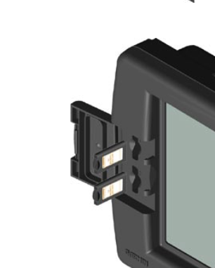

ABC 482 Postad 20 Januari , 2024 Det är första generationens data cards som gäller, dom nyare G2 tar den inte. Bild från senaste bruksanvisningen på Garmins hemsida, tryckt 2002: Dela detta inlägg Länk till inlägg Dela på andra webbplatser
