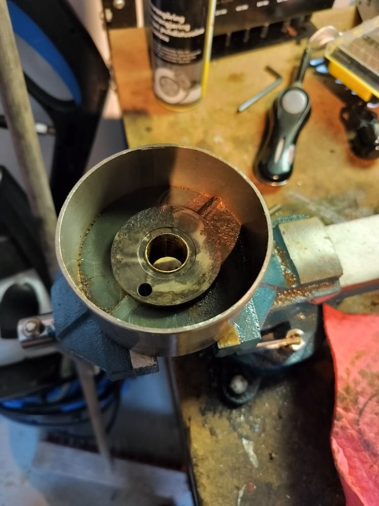

Vestergren 33 Postad 8 Februari , 2024 (redigerade) Så där då har jag påbörjat projektet...stött på patrull direkt haha. Förhoppningen just nu är att det helt enkelt är väldigt dåligt smörjt, men jag är osäker på hur man frikopplar manuellt. Det står "tryck in och vrid för frikoppling" ska man trycka in hela bromstrumman eller själva tappen i mitten? Logiken borde väl vara att man trycker in trumman så blecken går fria men det kanske är ngn funktion inne i spelet som sköter frikopplingen. Redigerad 8 Februari , 2024 av Vestergren Dela detta inlägg Länk till inlägg Dela på andra webbplatser
patrikflink 824 Postad 8 Februari , 2024 3 timmar sedan skrev Vestergren: Så där då har jag påbörjat projektet...stött på patrull direkt haha. Förhoppningen just nu är att det helt enkelt är väldigt dåligt smörjt, men jag är osäker på hur man frikopplar manuellt. Det står "tryck in och vrid för frikoppling" ska man trycka in hela bromstrumman eller själva tappen i mitten? Logiken borde väl vara att man trycker in trumman så blecken går fria men det kanske är ngn funktion inne i spelet som sköter frikopplingen. Varför är det så blött? Den ser ju ut som att den redan är frikopplad (klämman med fjädern). 1 Dela detta inlägg Länk till inlägg Dela på andra webbplatser
Vestergren 33 Postad 8 Februari , 2024 Jag har sprayat 5-56 för att lösa gammalt fett. Bromsbandet som är runt trumman är manuellt, justeras med en skruv som går till utsidan höljet. Jag tippar det är den som gör så inte trumman frihjular för mkt när den väl är frikopplad och man släpper ankaret så bandet fortsätter mata ut och trasslar sig. Men man ser att det inte varit smort på ett bra tag så får se hur det ser ut bakom trumman, tyvärr hade jag ingen tång för låsbrickor. Dela detta inlägg Länk till inlägg Dela på andra webbplatser
patrikflink 824 Postad 8 Februari , 2024 34 minuter sedan skrev Vestergren: Jag har sprayat 5-56 för att lösa gammalt fett. Bromsbandet som är runt trumman är manuellt, justeras med en skruv som går till utsidan höljet. Jag tippar det är den som gör så inte trumman frihjular för mkt när den väl är frikopplad och man släpper ankaret så bandet fortsätter mata ut och trasslar sig. Men man ser att det inte varit smort på ett bra tag så får se hur det ser ut bakom trumman, tyvärr hade jag ingen tång för låsbrickor. Okej. Om jag minns rätt så fick vi skruva isär den (sidorna) för att kunna dela den och komma åt trumman i mitten. Så allt ska loss. Ta bilder innan/under tiden så du kommer ihåg, var mycket skruvande. Bästa är om du kan ta med dig hela hem och skruva i lugn och ro samt varmt! Dela detta inlägg Länk till inlägg Dela på andra webbplatser
Vestergren 33 Postad 13 Februari , 2024 (redigerade) Så nu va spelet hemma och problemet troligen löst, allt ska monteras ihop och testas men det ska förhoppningvis gå bra. Trumman med bromsbandet skulle löpa på ett spår och därmed åka in ca 5 mm för att så frikoppla blecken från "kugghjulet". Var osäker på om det hade rostat fast och det verkligen skulle löpa fritt, men efter hört med anchormatics support så fick jag detta bekräftat. Så fick gå loss med ännu mer 5-56 och lite lätta hammarslag/värme. Redigerad 13 Februari , 2024 av Vestergren 1 Dela detta inlägg Länk till inlägg Dela på andra webbplatser

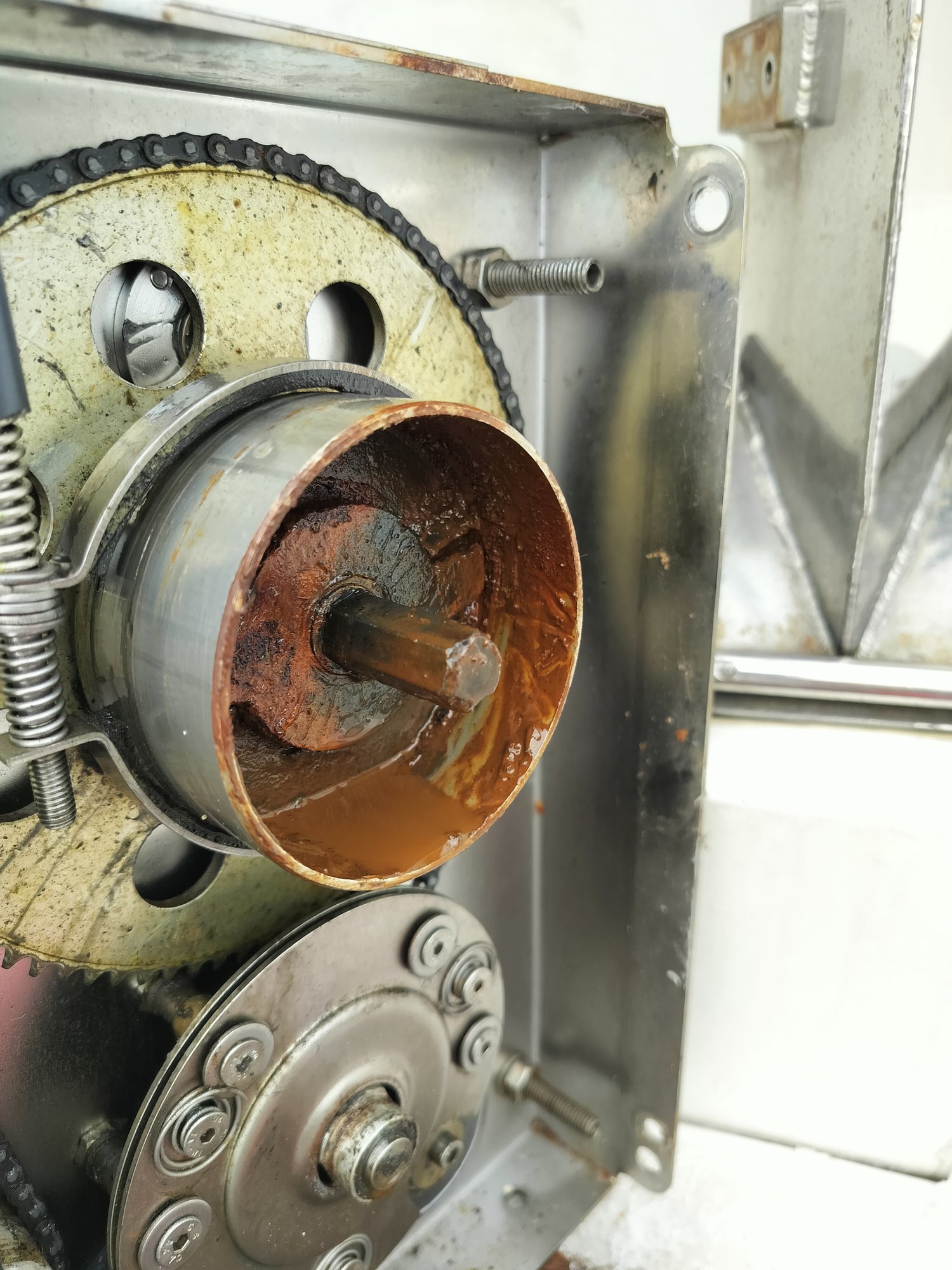

Boanjohan 591 Postad 17 Februari , 2024 Intressant. Kan vara värt att kolla över detta på mitt eget som just nu ligger på arbetsbänken med demonterad elmotor. Den har ju surrat men ej frikopplat. Eftera att hittat dekekt kolborst så tänkte jag att det är felet, men kanske är det mer än så. Har inte köpt nytt kol ännu eftersom jag glömmer bort detta hela tiden. Blir nog översyn av denna mojäng oxå innan tillbaka montering. Dela detta inlägg Länk till inlägg Dela på andra webbplatser
Vestergren 33 Postad 17 Februari , 2024 (redigerade) 1 timme sedan skrev Boanjohan: Intressant. Kan vara värt att kolla över detta på mitt eget som just nu ligger på arbetsbänken med demonterad elmotor. Den har ju surrat men ej frikopplat. Eftera att hittat dekekt kolborst så tänkte jag att det är felet, men kanske är det mer än så. Har inte köpt nytt kol ännu eftersom jag glömmer bort detta hela tiden. Blir nog översyn av denna mojäng oxå innan tillbaka montering. Frikopplingen är att motorn går bakåt i ngn sekund för att bromsbandet ska nypa tag i trumman som då glider in på spåren och frikopplar. Så om det inte frikopplat även om trumman glider i spåren så kanske spänna bromsbandet hjälper. De säljer även denna del som reservdel om det är helt fast/rostat. Det är först i nyare manualer de har lagt till att smörja frikopplingen som underhåll, min manual från 2003 nämner inget om detta. Nyaste: "Smörj ledarskruv med universalfett - Spreja olja eller på annat sätt olja in kopplingen, som är en viktig del i ankarspelets funktion. Kopplingen är dold bakom den röda ”hatten” för manuell frikoppling. Spreja in i den röda hatten genom hålet på dess sida eller lossa hatten genom att försiktigt bända loss den. - Torka av ankarspelet och ankarrullen med jämna mellanrum och alltid efter båtsäsongen" Redigerad 17 Februari , 2024 av Vestergren Dela detta inlägg Länk till inlägg Dela på andra webbplatser
