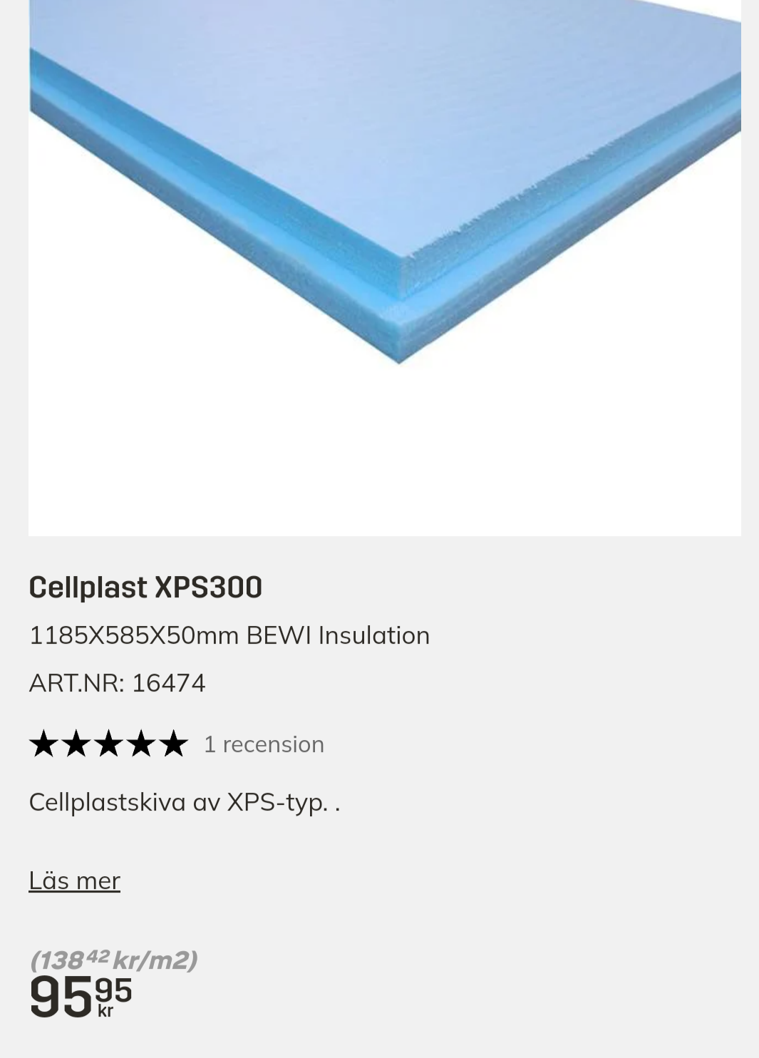

Markisolering från byggvaruhus är ett prisvärt alternativ istället för svindyr divynicell:

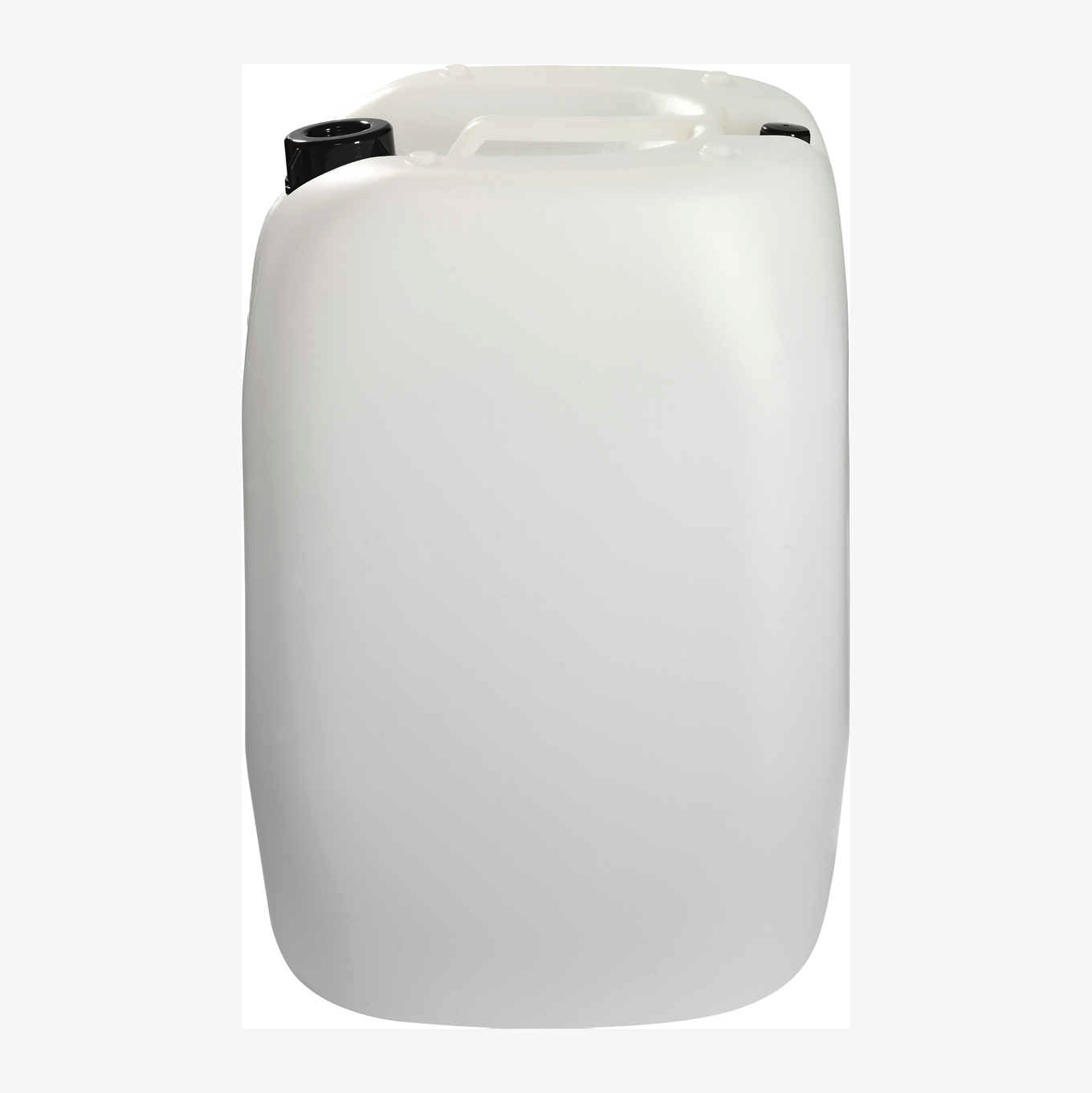

Ett alternativ som kanske är billigare är plastdunkar. Biltema säljer t ex 20-litersdunkar som kostar 90 kr/st. Då behövs det bara 11 för att matcha båtens vikt, och det blir runt 1000 kr.
Vattendunk, 20 liter - 88-421

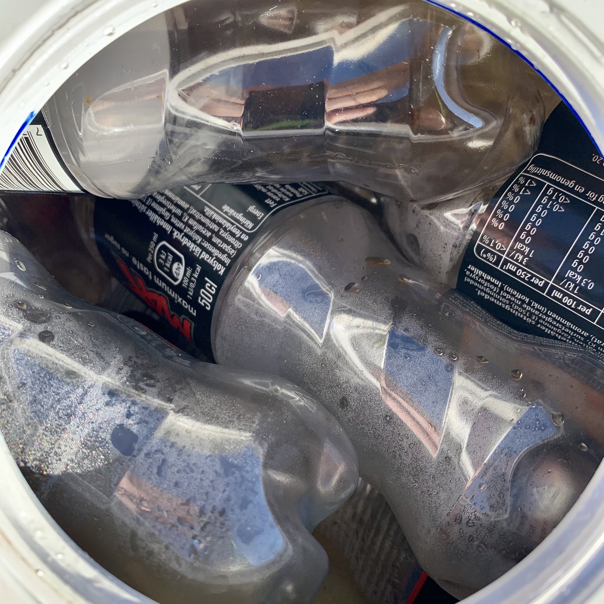

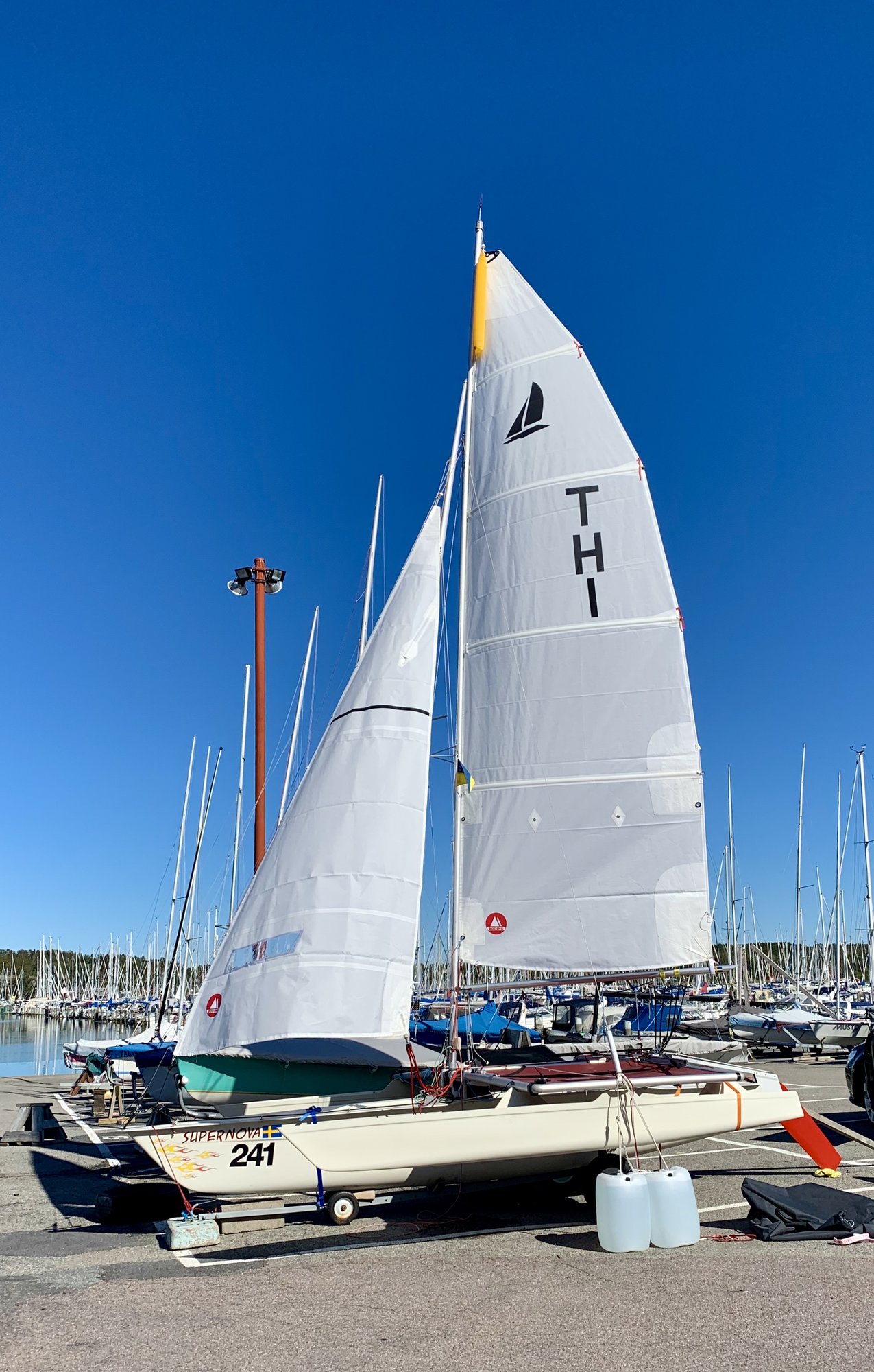

För ett par år sedan hade jag en liten segeltrimaran på 4,5 x 3,2 meter. Sidoskroven vägde 7 kg och i dom satte jag in ett par runda skruvluckor. Innervolymen fylldes med 65 st (130 totalt) 0,5l petflaskor för att säkra att jollen inte skulle sjunka om sidoskroven skulle spricka då de var extremt tunna i laminatet. Jollen vägde 90 kg.
