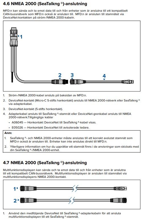

Jag är ny ägare till en Scanmar33 som har stått några år på land.
Är en newbie gällande instrument och hur olika nätverk fungerar i båtar.
I båten sitter det följande utrustning:
 Autopilot Autohelm 3000
 Silva Nexus Multi control display
 Silva Nexus Speed log display
Det sitter även en fyrkantig svart dosa (ej ännu identifierad) på toaletten.

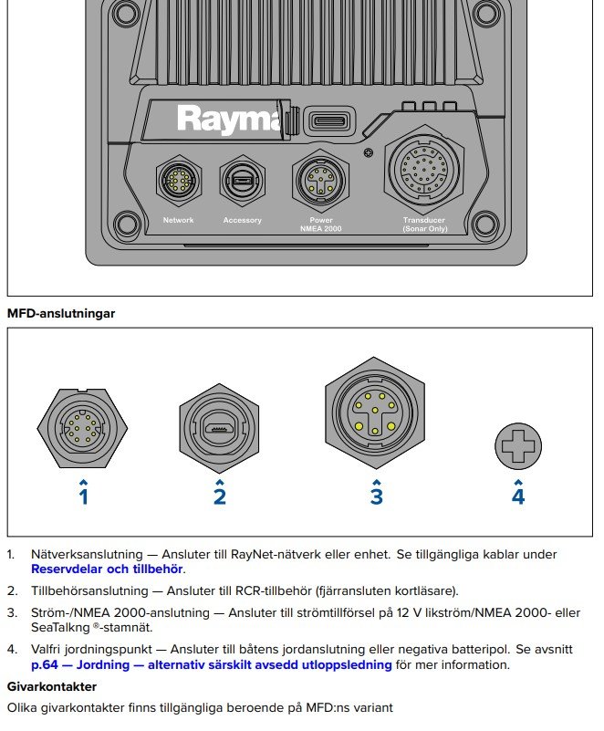

Tänkte använda en Raymarine Axiom7 plotter.
Den använder NMEA2000 /SeaTalk
Går detta att koppla ihop på något sätt?
Vad behöver jag isåfall? Finns det någon jag kan kontakta gällande detta?
//Janne
Instrumenten är av äldre modell med äldre tillverkarspecifika kommunikationsprotokoll. Det går att hitta olika burkar som kan omvandla dessa protokoll till det äldre NMEA 0183. men sen ska det omvandlas till NMEA2000 /SeaTalkNG. Du kommer att ha jättesvårt att konfigurera för att få dessa prylar att samverka. Mitt råd är att inte ens försöka. Det kommer att kosta en del pengar och slutresultatet är inte garanterat. Om du trots det vill försöka så koncentrera dig på autopiloten. Nya autopiloter kostar en del pengar så då kan det vara värt att försöka. De övriga instrumenten skulle jag ersätta med nya givare (NMA2000) och försöka få in direkt i plottern.
NMEA2000 och SeaTalkNG är samma protokoll med olika fysiska kontakter. Det finns övergångsadaptrar och sedan fungerar de tillsammans. Håll bara koll på om du ska ha hon- eller hankontakter i adaptern. Jag har själv båda typerna sammankopplade ombord som fungerar utmärkt.
Svaret är NEJ
Försök inte ens, även om det är tekniskt möjligt.

Men å andra sidan, har du massor med pengar men ingen tid. Köp nytt.
Börja med Axiom plottern och bygg vidare därifrån.
Vill du behålla båten ett tag ??
Köp då sen en Raymarine DST810 givare. Fart, djup, temp (NMEA2000)
Bygg ett enkelt NMEA Backbone system i din båt.
Sen kommer vi till autopiloten.
Så länge den fungerar, kör på den. Om inte du tycker att det är skitfränt att autopiloten ska köra dig hela vägen hem via olika rutter, hela vägen hem till badkaret. Då köper du naturligtvis en ny autopilot som lirar med din Axiom, och som kan hantera rutter runt öar och in i hamnar, medans du ligger på soffan nere i ruffen.
Hur kul är det ???

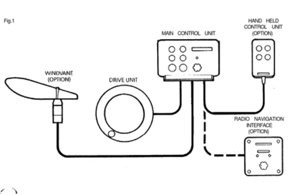

Jag har haft en Autohelm 4000 autopilot och meckat en hel del med den. Tog en stor funderare när jag först skaffade en nmea 0183 och senare (nu) en Raymarine Axiom plotter med n2k.
Autopiloten snackar inte överhuvutaget med någonting, det finns inga kommunikationsmöjligheter med dessa gamla autohelm piloter, du kan koppla in remote och vindgivare, thats it.
När det gäller övriga instrument har jag varit inne på banan att översätta nmea 0183 till n2k, det går, men kräver i princip att du har en konverterare per instument. Det blir helt enkelt för dyrt, meckigt och antagligen opålitligt. Det enda jag kommer göra så med är min vhf radio som kör ut ais data över 0183, där kommer jag pröva med en konvertering till n2k.

Så här står det i manualen, men det kanske inte stämmer på alla enheter? Kanske fanns  typ Mk1 osv.?
Radio Navigation Interface navigation system that outputs cross track error to either the NMEA0180, 0182 or (Cat. No. 2075
NMEA format) 0183 standard. It supervises the Autohelm 4000 to maintain the preselected track set on the radio navigation system. Full operating details  are supplied with each interface.
Your main distributor or Nautech’s Product Support’Department will be able to advise you of Radio Navigation Systems
with suitable autopilot output
Hur funkar "GND 10 black box"?
Den ska ju convertera silva/nexus signaler till nmea 2000.
Borde inte det gå att koppla ihop silva givarna/instrumenten med Raymarine plottern?
Ja, mitt minne sviker mig tydligen, det fanns tydligen en separat box för autohelm piloterna som man kopplade in i remote uttaget, RNI, och kommunicerade via nmea. Lär vara en raritet att få tag på och har aldrig sett någon beggad att få tag i de år jag letade runt efter autohelm prylar och reservdelar.
Frågan är vad en sådan faktiskt skickar och tar emot, om det bara är en remote över nmea eller vad man kan få ut.
Tog en titt på ebay nu och det finns faktiskt en till salu, din för 3 tusen spänn, https://www.ebay.ca/itm/305035159195, vore helt magiskt att se en sådan fungera :)
