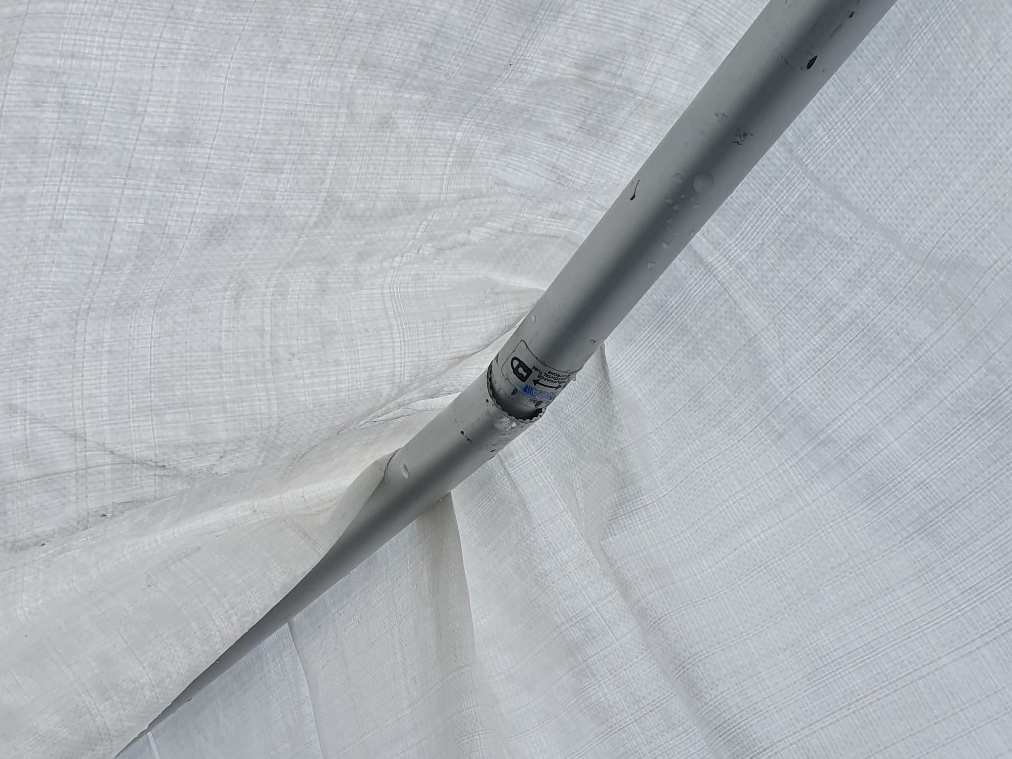

DanielMalmgren 189 Postad 23 December , 2023 Hej. Nu har det kommit lite snö här. Och plötsligt ser skarven i mitt överliggarrör ut så här: Inte alls kul ju... Två frågor: 1. Behöver jag oroa mig på kort sikt? Spontana känslan är att det ska mycket till för att det ska knäckas helt, låter det rimligt? 2. På lång sikt (alltså tills nästa vinter), kan man förstärka skarven på något rimligt sätt? Det första är väl att hoppas att själva rören är oskadda och i så fall bara köpa sig en ny skarv, men jag antar att det kommer att gå lika illa med den. Det optimala vore givetvis att sätta stagen närmare så inte överliggaren behöver "hänga i luften" riktigt så långt som den gör, men det är tyvärr inte lösbart. Dela detta inlägg Länk till inlägg Dela på andra webbplatser
ChristerN 2 541 Postad 23 December , 2023 1. Kommer nog inte knäckas men stor risk att det kan glida ur. 2. Min erfarenhet av när det glider isär på dessa är att det är rörens flänsar som har skadats och inte skarvröret. Brukar ofta gå att sätta en mittstötta där två ben inte funkar. Alternativt kan man kanske hitta ett rör med invändig diameter som motsvarar ytterdiametern och trä på. 3 Dela detta inlägg Länk till inlägg Dela på andra webbplatser
DanielMalmgren 189 Postad 23 December , 2023 För att förtydliga eftersom det kanske är oklart på bilden: Rören sitter alltså i princip inpå varandra i överkant, men det är en glipa på ett par centimeter i underkant. De har alltså inte egentligen glidit isär utan det är skarven som har krökts. En mittstötta är alltså inte möjlig, det går över sittbrunnen där jag behöver ha hamnkapellet på över vintern. Men att trä på ett rör med rätt invändig diameter känns ju som en bra idé, så har jag inte tänkt. Ska väl vara lite drygt 35 mm då, borde ju t o m funka om det är 40mm... Dela detta inlägg Länk till inlägg Dela på andra webbplatser
Kane 976 Postad 23 December , 2023 26 minuter sedan skrev DanielMalmgren: För att förtydliga eftersom det kanske är oklart på bilden: Rören sitter alltså i princip inpå varandra i överkant, men det är en glipa på ett par centimeter i underkant. De har alltså inte egentligen glidit isär utan det är skarven som har krökts. En mittstötta är alltså inte möjlig, det går över sittbrunnen där jag behöver ha hamnkapellet på över vintern. Men att trä på ett rör med rätt invändig diameter känns ju som en bra idé, så har jag inte tänkt. Ska väl vara lite drygt 35 mm då, borde ju t o m funka om det är 40mm... Varför behöver hamnkapellet vara på? Dela detta inlägg Länk till inlägg Dela på andra webbplatser
DanielMalmgren 189 Postad 23 December , 2023 39 minuter sedan skrev Kane: Varför behöver hamnkapellet vara på? Jag har en luftavfuktare som håller torrt där under, har insett att det är enda sättet att undvika att saker möglar. Försökte förr om åren med olika typer av genomdrag och fick ägna timmar åt att gno bort svartmögel varje vår, sedan jag började med så tätt som möjligt och en 230V avfuktare så är det en fröjd att avtäcka båten om vårarna 😎 Dela detta inlägg Länk till inlägg Dela på andra webbplatser
Lintott 1 941 Postad 24 December , 2023 14 timmar sedan skrev DanielMalmgren: För att förtydliga eftersom det kanske är oklart på bilden: Rören sitter alltså i princip inpå varandra i överkant, men det är en glipa på ett par centimeter i underkant. De har alltså inte egentligen glidit isär utan det är skarven som har krökts. En mittstötta är alltså inte möjlig, det går över sittbrunnen där jag behöver ha hamnkapellet på över vintern. Men att trä på ett rör med rätt invändig diameter känns ju som en bra idé, så har jag inte tänkt. Ska väl vara lite drygt 35 mm då, borde ju t o m funka om det är 40mm... Ligger presenningen och vilar på sittbrunnskapellet? Annars borde du väl kunna komplettera med ett par extra stödben mot relingen som hjälper till att hålla upp överliggaren. Stödbenen behöver ju inte sitta mitt för den krökta skarven för att hjälpa till att hålla upp överliggaren utan kan sättas precis framför (eller bakom) kapellbågen. Stödbenen kan även ställas mot grabbräcken på fördäck om det är lämpligare eller knapar på gångborden akterut. Det viktiga är ju att minska fria längden på överliggaren. Jag har använt samma NOAställning sedan 1985 med komplettering av delar efterhand som båtarna blivit längre och har aldrig knäckt överliggaren. Däremot så har något stödben och utliggarrör behövt bytas när de blivit alltför krokiga. Jag kan dela med mig med ett tips som det tog många år för mig att komma på: Jag har köpt ett par extra klämmor till överliggare. Dessa har fästs längst fram och bak på överliggaren. Sedan fick en kapellmakare slå i ett par öljetter mitt på presenningen. Numera kan jag spänna upp pressen ordentligt längs överliggaren utan att den korvar sig (jag fick även komplettera med en kort bit överliggare för att nå utanför presenningen men det beror ju på mått på press o befintlig överliggare). 1 Dela detta inlägg Länk till inlägg Dela på andra webbplatser
DanielMalmgren 189 Postad 24 December , 2023 5 timmar sedan skrev Lintott: Annars borde du väl kunna komplettera med ett par extra stödben mot relingen som hjälper till att hålla upp överliggaren. Nja, alltså, jag har ett par stödben som sitter så långt bak på pulpit som det är möjligt, vilket är precis framför vindrutan. Det är en DC (Uttern D57) jag har och sittbrunnen är alltså lika bred som båten så det finns ingen möjlighet att ha några stöttor på ömse sidor om den. Tyvärr tror jag att jag har uttömt alla möjligheter att få stöttor närmre varandra än jag har 😕 Det jag möjligen har fundera på är att ställa en stötta i hålet för vattenskid-pinnen som är rakt under överliggaren precis bakom sittbrunnen, denna stötta skulle dock vara typ en halvmeter framför redan befintlig A-ställning i båtens akter så det är tveksamt hur mycket skillnad det skulle göra. Dela detta inlägg Länk till inlägg Dela på andra webbplatser
Georg_Ohm 4 837 Postad 24 December , 2023 (redigerade) God Jul! På den tiden hag hade NOA bytte jag ut ett stukat aluminiumrör mot ett stålrör... blev ju nästan bra, då en annan del av takåsen knäcktes istället... Möjligen kanske man kan lägga ett annat klenare rör inuti det andra? Numera (har P&S) har jag en glatt presenning, samt självfallet ett ... bra självfall på presenningarna så att snön kan kana av. Redigerad 24 December , 2023 av Georg_Ohm Dela detta inlägg Länk till inlägg Dela på andra webbplatser
ChristerN 2 541 Postad 24 December , 2023 1 timme sedan skrev DanielMalmgren: Nja, alltså, jag har ett par stödben som sitter så långt bak på pulpit som det är möjligt, vilket är precis framför vindrutan. Det är en DC (Uttern D57) jag har och sittbrunnen är alltså lika bred som båten så det finns ingen möjlighet att ha några stöttor på ömse sidor om den. Tyvärr tror jag att jag har uttömt alla möjligheter att få stöttor närmre varandra än jag har 😕 Det jag möjligen har fundera på är att ställa en stötta i hålet för vattenskid-pinnen som är rakt under överliggaren precis bakom sittbrunnen, denna stötta skulle dock vara typ en halvmeter framför redan befintlig A-ställning i båtens akter så det är tveksamt hur mycket skillnad det skulle göra. Annars kanske ett par med A-ben mitt för sittbrunnen kan fungera? 1 Dela detta inlägg Länk till inlägg Dela på andra webbplatser
