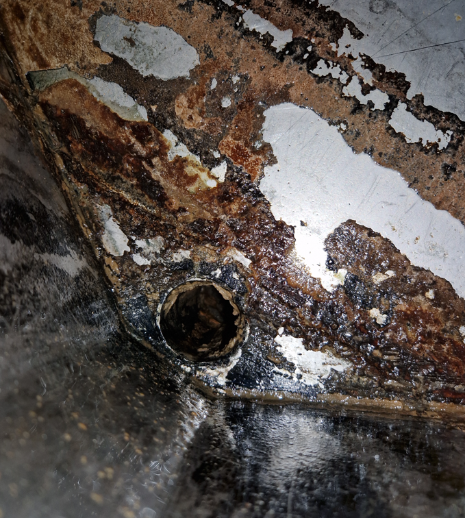

NW355 285 Postad 16 December , 2023 Har man tillräckligt fall till tanken ifrån toan? Fick åtgärda det så gott det gick på min båt förra vintern. Lite som när man drog avlopp en gång i tiden , fall är viktigt. Sen saknade eltoan "vattenlås" varpå en doft spred sig ifrån septitanken till stolen när vatten dunstade av . En lyra/krumbukter blev utfallet . Sen läckte 1 1/2 " mässings t-stycke och septitanken fick rengöras, rejält med urinsten. Det spolas alltid med färskvatten innan vi lämnar båten längre stunder. Dela detta inlägg Länk till inlägg Dela på andra webbplatser

NW355 285 Postad 18 December , 2023 Måste misstolkat instruktionen. Jokerventilen stoppar alla gaser , Jag har svårt att tro att gravitationen och avluftning av septitanken inte får egenfall att fungera på 25/38 mm slang. Tidigare svackor på inloppslangen var välfyllda med intorkad evja. Lite svårspolat efter alla år. Alla installationer är olika beroende på verkligheten. Dela detta inlägg Länk till inlägg Dela på andra webbplatser
