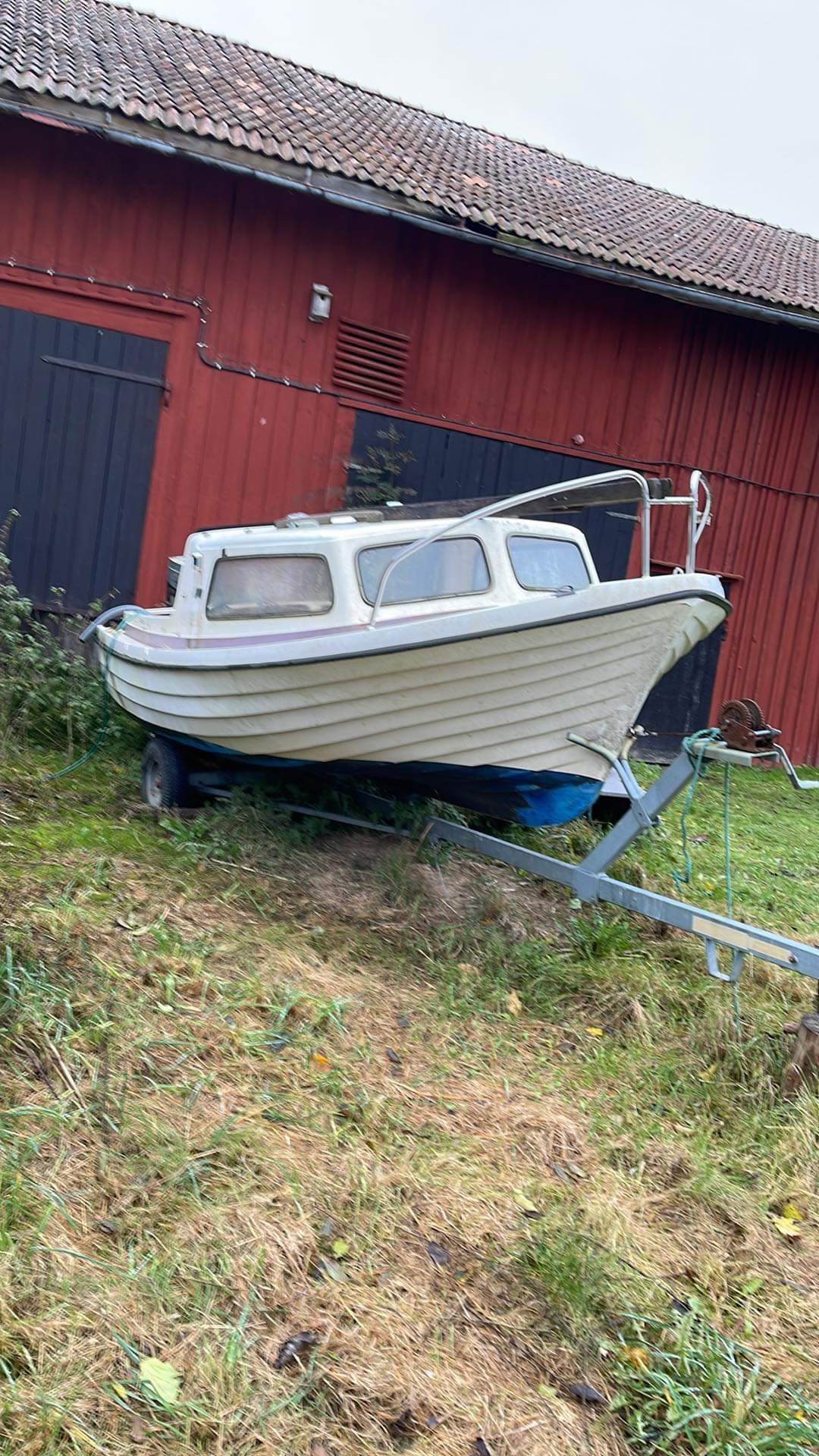

Nybliven crescent 50c ägare
Hej alla kunniga båt människor!
Har köpt denna båt som renoveringsobjekt.

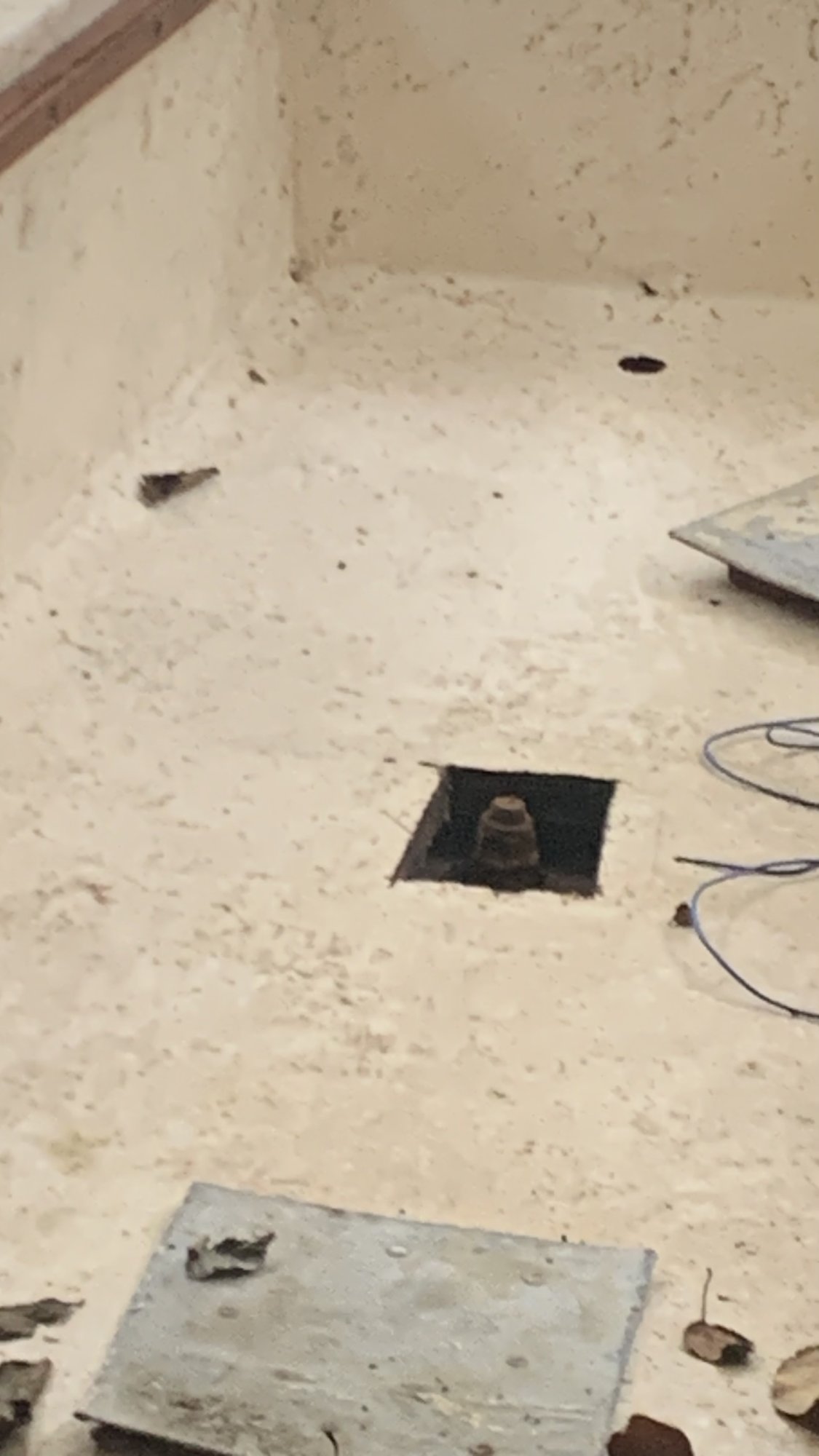

En fundering jag har är vad dom bultar är för något. Sitter 3 stycken igenom kölen. M20 bult med låsmutter i uppsågade luckor i golvet. Sitter en c:a 50 cm från akter och en ytterligare 60-70 cm mot mitten sista sitter c:a 75-80 cm från 2:a. De är fästa igenom kölen och ett plattjärn och låsmutter på varje. Har aldrig sett något liknande

Jo seddu, dä ä så att på de båtarna kan man ha segel  då har man en järnköl hänger i de bultarna.
Vet för jag haft en sån båt. Järnkölen var en ca 2 cm tjock skiva å ca 40 cm djup, längden ca 1½ m. Tog bort järnkölen å gav bort båten till en släkting som inte ville segla. . Behöll masten å riggen å seglen.

Tack för svar. Då skulle man kunna ta bort de bultarna och plasta ihop hålen i kölen.
