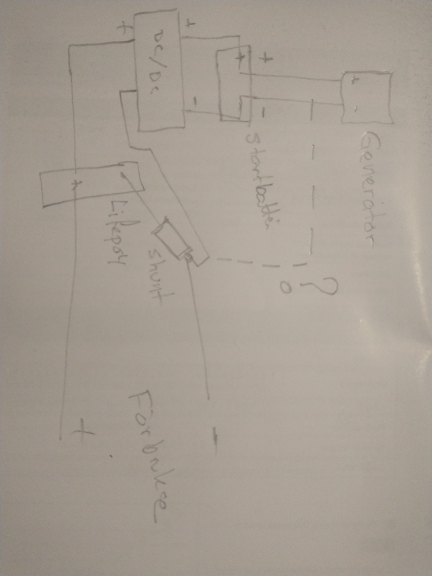

Jag fyller på med en kanske enkel fråga. Jag har ett system som är exakt som ts med bara annat fabrikat . Dc/Dc laddaren får + & - från startbatteriet och laddar förbrukarbanken. Eftersom jag vill mäta laddningen så går minus från dc/dc till samma sida på shunten som alla andra förbrukare och laddare. Nu till frågan. Minus som går till startbatteriet, ska jag lägga den ochså på samma sida av shunten eller helt gå förbi shunten till minus på startbatteriet? Hoppas någon förstår. Jag tänker att när motorn går och dc/dc laddaren skickar in laddning genom shunten så kan väl även generatorns laddning gå genom shunten om det ligger på samma skruv eller kan det inte bli så?

Jag har kunskapen om kopplingen på allt som har med minussidan att göra för att få shunten att mäta, dvs alla förbrukare och all laddning som har med den att göra hamnar på samma minusplint, även landström och dc/dc och mpptladdare. Idag är det såhär: Minus från motor går obruten till startbatteri och vidare till dc/dc. Alla andra minus ligger på shunten. Det innebär att förbrukarminus inte är förbunden med motorn, utan den är en helt egen krets. Det jag funderar kring är följande: när jag startar motorn kommer generatorn ladda på startbatteriet som i sin tur skickar vidare till dc/dc. Laddningen från dc/dc kommer mätas genom shunten. Men om minus till startbatteriet också ligger på shunten finns då ingen risk att det blir en krets mellan dc/dc + på förbrukar banken och att generatorn laddar den vägen i stället för genom startbatteriet? Som det är nu så är det två helt skilda kretsar, en för startbatteri med sin minus och förbrukarbankens minus är inte förbunden med motorn alls

Minus från motor går obruten till startbatteri och vidare till dc/dc. Alla andra minus ligger på shunten.Det innebär att förbrukarminus inte är förbunden med motorn, utan den är en helt egen krets.
Men det måste den ju vara på något sätt, annars kan du inte ladda förbrukare från generatorn. Eller har du en isolerad DC/DC med galvaniskt skilda in- och utgångar ?  Egentligen lite overkill, men, men....
  2024-02-21 vid 06:25 skrev Trevia:
Du har ju inte plus på generatorn/motorbatteriet ansluten till något annat än plussystemet på motorn samt in på DC/DC, eller hur ?  Det räcker ju med att du håller isär plussidan för att strömmen inte skall flyta "fel".

Jo förbrukarna laddas av isolerande dc/dc laddare med plus och minus in i ena änden och plu och minus ut i andra änden. Jag är så dålig på att ladda upp bilder i forumet annars hade jag absolut gjort det.

Försöker lägga en enkel bild på hur det ser ut nu. Sitter i båten så kvalitén på konstverket har mer att önska.
  2024-02-21 vid 08:54 skrev Trevia:
Din enkla skiss var tydligare än din inledande beskrivning.
Det framgår att du har en dc/dc som har separata anslutningar till ingående o utgående minus (det är nog inte vanligaste utförandet av dc/dc-laddare).
Då behöver du inte koppla samman minus från motorn med minus till förbrukarna.
Som jag skrev i tidigare inlägg - det finns många sätt att strukturera ett elsystem. Ditt är lite annorlunda strukturerat men kommer att fungera väl med de funktioner du vill ha för laddning och mätning av laddningsnivå i förbrukarbatterierna.
  2024-02-21 vid 09:58 skrev Lintott:
Håller med.
Men så snart TS t ex vill använda sin batterimonitor till att även se spänningen på motorbatteriet (en ganska vanlig funktion) blir det problem, då det inte har samma nollreferens/minus som batterimonitorn.
Så ja, med det valet av DC/DC fungerar det. Men så fort man vill göra en komplettering eller minsta ändring i elsystemet gäller det att hålla tungan rätt i mun. Därför skulle jag ändå förorda en ihopkoppling av minussidan. Om inte annat så ha det i åtanke för framtiden.
