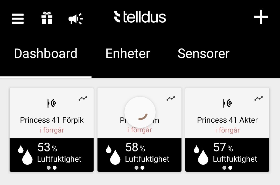

Jag har båten i sjön över vintern och har tre stycken temp/fuktsensorer (förpik, akterruff och maskinrum) som via en router ger mig info i Telldus live app i mobilen.
Det har varit/är en hel del problem med Telldus  der går periodvis inte att logga in på vaken hemsida eller app, ibland får appen ingen kontakt med sensorer etc.
Supporten säger att deras server är överbelastad(!)
Någon mer som upplever samma problem och som kan tipsa om något annat TILLFÖRLITLIGT system?

Jag blev faktiskt uppringd av en "tekniker" nyss från Telldus i Varberg som pratade om anstorming av data,  flaskhalsar i systemet och berättade att dom hade tio olika servrar som några fungerade bra, andra inte.
Man jobbade för fullt på att lösa problemet, hette det vidare.
Jag frågade om man kan förvänta sig att det kommer att fungera som tänkt framöver men det kunde ha inte lova.
Har några mil till båten och vill ju ha koll på att man har plusgrader på motorerna även när det blir 20 minus.
