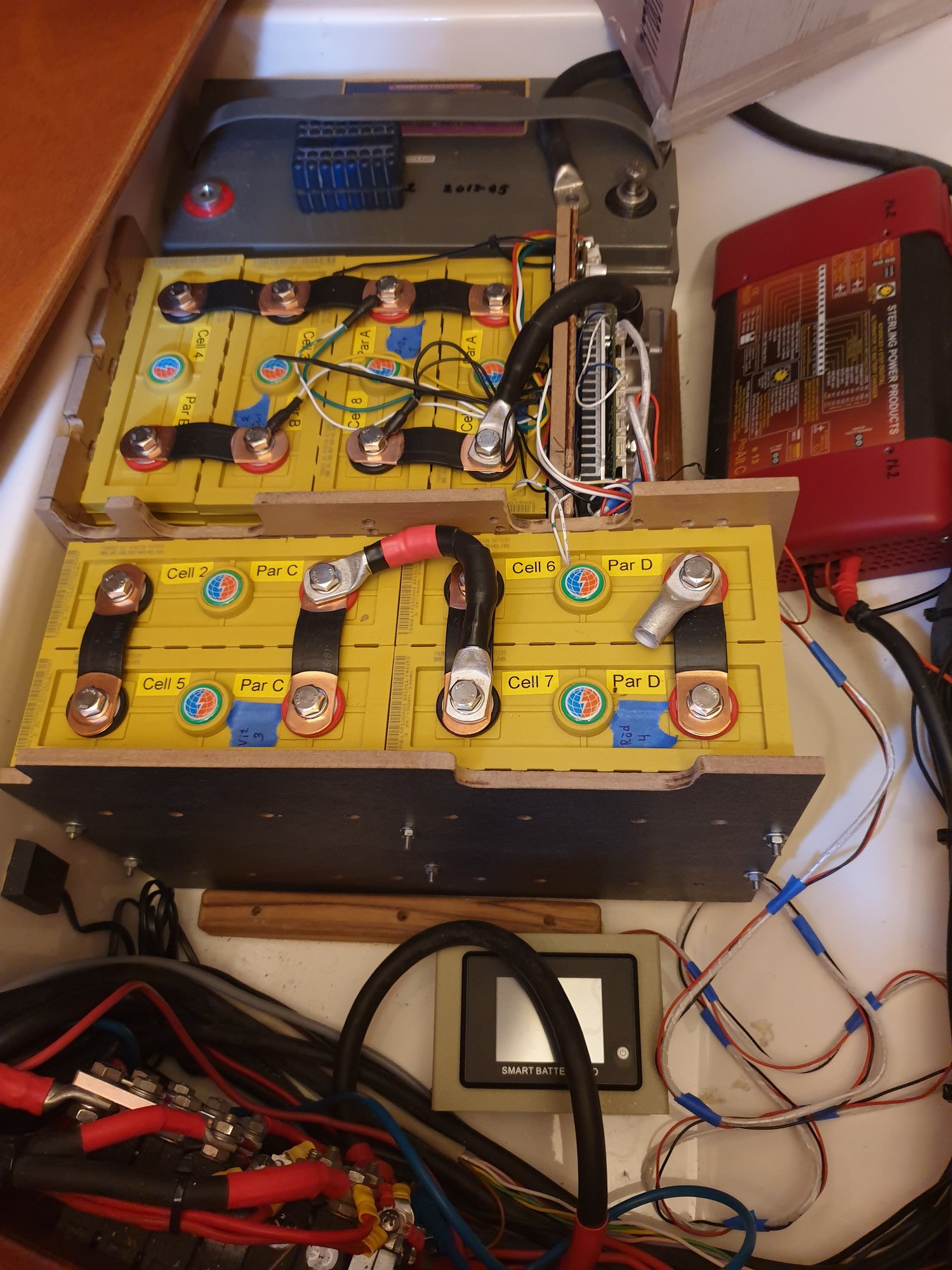

anuba 448 Postad 28 Mars , 2024 Nu har jag fått ihop ett batteri på EVE cellerna. Den blev inte vackar när jag klämde in den tjockaste kabeln men den kommer nog att funka. Jag kör både en Victron Battery Smart Sense och en JK B2A8S20P. Nu skall den in i båten. Dela detta inlägg Länk till inlägg Dela på andra webbplatser

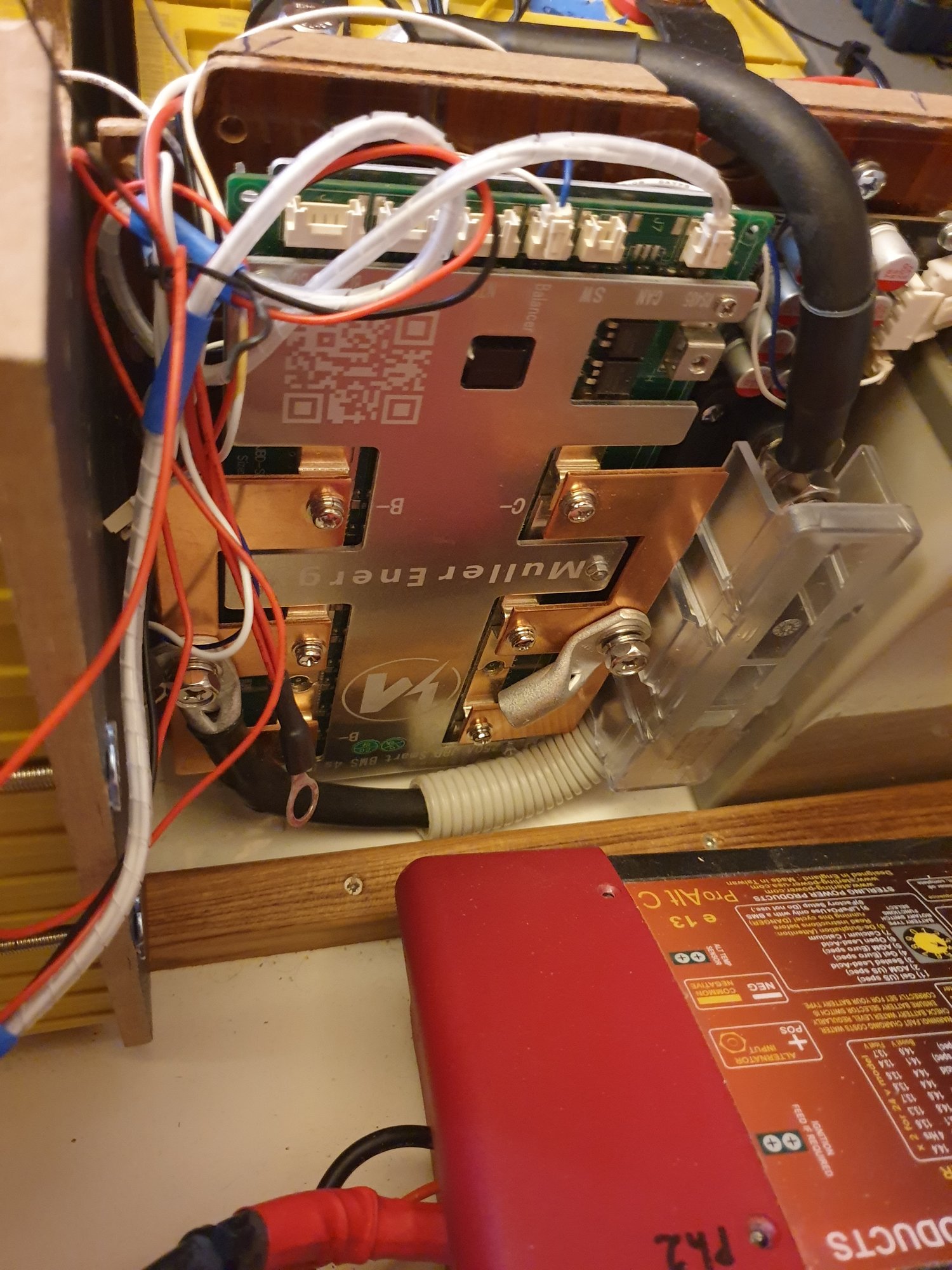

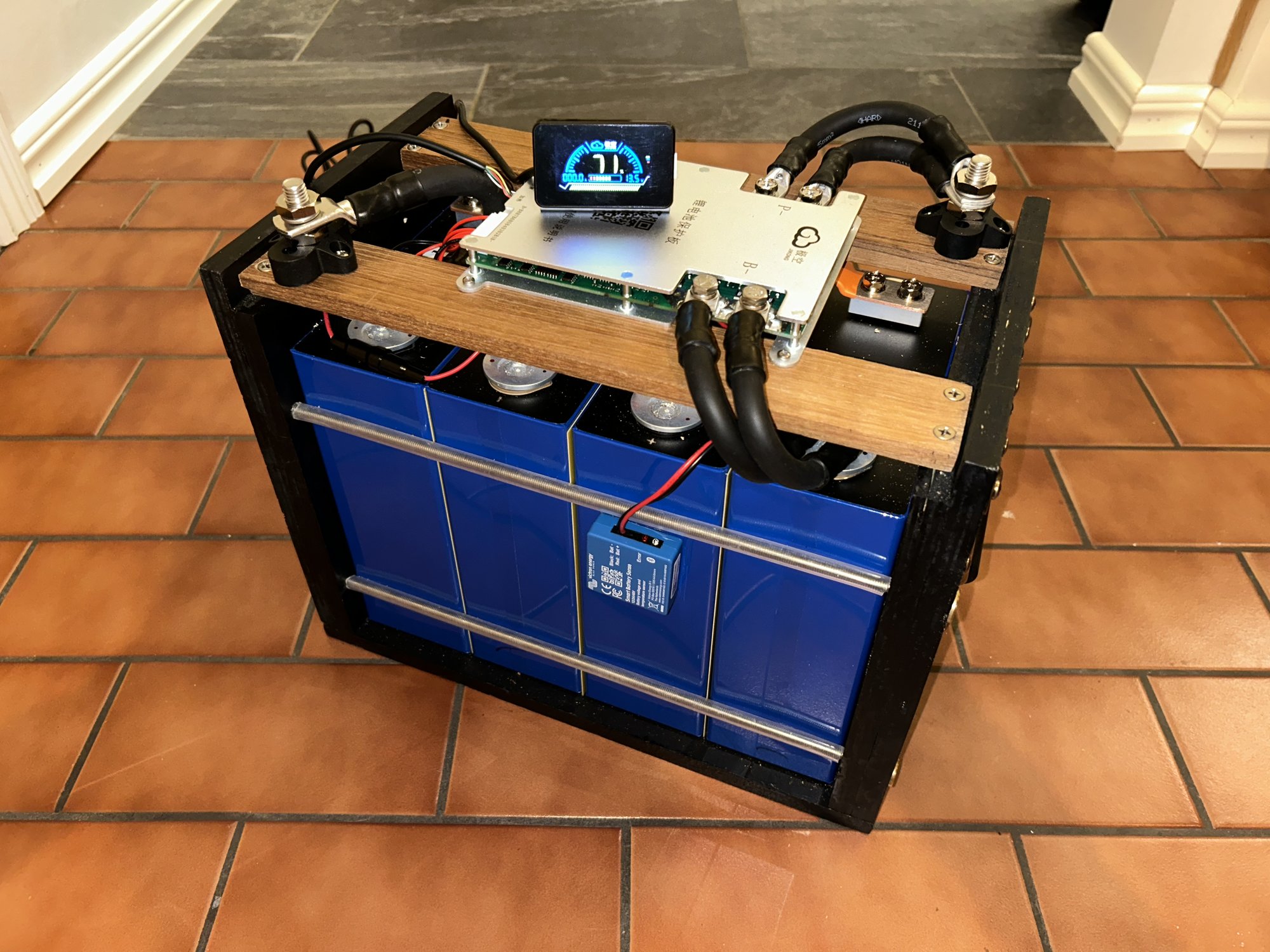

Lintott 1 987 Postad 30 Mars , 2024 Nu har jag lyft in LFP-packarna i batterifacket! Installation pågår. Mitt batterifack är rätt trångt och lågt. Ovanför polskruvarna är det bara ett par cm tillgodo under locket till facket. Dessutom lite kilformad bottenyta att ställa batterierna på. Efter mycket mätande så konstaterade jag att jag var tvungen att dela LFP-packen i två delar för att få plats i längd o bredd. Att montera BMS ovanpå fanns det inte plats till så det fick bli en sidomontering. När jag måttade för BMS och balanseraren på gaveln till ena packen så fick jag även plats med en säkringshållare (300A T-säkring) bredvid BMS. Det var bra för nu är den osäkrade delen av minuskabeln knappt en dm (jo, jag vet att det är plus som ska säkras så det blir en likadan säkring även där - hängslen o livrem så försäkringsbolaget inte kan vägra ersättning om det uppstår brand ombord av någon anledning...). Jag har valt att behålla ett blybatteri längst bort (tillsvidare ett av mina AGM 100Ah som får stå kvar ett tag) som startbatteri och "lastdumpning" från generatorn när/om LFP-balanseraren bryter laddningen så inte regulatorns dioder havererar. Sedan står ena LFP-packen (2P2S) med BMS på gaveln. Därefter nästa LFP-packe (2P2S). De två packarna kommer att kopplas samman så hela paketet blir ett konventionellt 2P4S-batteri. LFP-cellerna är åtta st 100Ah Winston/Thundersky som vid test visat sig prestera 125Ah/cell så tillsammans 250Ah. Lastmässigt klarar cellerna 3C konstant och kortvarigt 6C. För de parallellkopplade cellerna innebär det 600A konstant o 1200A momentant, det kommer jag aldrig att vara i närheten av... Det återstår omstrukturering i batteriboxen (just nu är det många lösa sladdar) med delning av start/förbrukarkretsar (har tidigare haft enbankslösning), dragning av kablar som kontakteras med rörkabelskor, anslutning av laddningskällor, ansluta färdigt BMS-balanseringskablar (de är kontakterade o testade) mm. Sen ska det även skruvas dit en Victron 50A DC/DC för att reglera laddningen från generatorn så den inte blir överhettad. Pluskabeln från startbatteriet kommer att gå i en kabelslang över LFP-packarna (den passerar polskruvarna på LFP så jag vill ha lite extra skavskydd innan kabeln ansluts till säkringen). Mitt gamla AGM-batteripack var helt utan säkringar. Det kommer att rättas till nu. Inte heller DC-laddare eller generatorladdningen var avsäkrade, vilket kommer att rättas till. Jag tror inte jag saknar några komponenter så en dag med "inomhusväder" kommer jobbet med anslutningarna att slutföras. Sedan har jag 250Ah förbrukarström (jag kan utnyttja alla dessa 250 mellan övre o undre spänningsgräns), en BMS som klarar 250A och är överspänningsskydd, underspänningsskydd samt balanserare mellan cellerna. BMS innehåller kraftelektronik så det finns inga externa reläer för att bryta strömmen, vilket är skönt så slipper jag den extra kabeldragningen. 1 Dela detta inlägg Länk till inlägg Dela på andra webbplatser
anuba 448 Postad 30 Mars , 2024 2024-03-30 vid 14:30 skrev Lintott: Nu har jag lyft in LFP-packarna i batterifacket! Installation pågår. Mitt batterifack är rätt trångt och lågt. Ovanför polskruvarna är det bara ett par cm tillgodo under locket till facket. Dessutom lite kilformad bottenyta att ställa batterierna på. Efter mycket mätande så konstaterade jag att jag var tvungen att dela LFP-packen i två delar för att få plats i längd o bredd. Att montera BMS ovanpå fanns det inte plats till så det fick bli en sidomontering. När jag måttade för BMS och balanseraren på gaveln till ena packen så fick jag även plats med en säkringshållare (300A T-säkring) bredvid BMS. Det var bra för nu är den osäkrade delen av minuskabeln knappt en dm (jo, jag vet att det är plus som ska säkras så det blir en likadan säkring även där - hängslen o livrem så försäkringsbolaget inte kan vägra ersättning om det uppstår brand ombord av någon anledning...). Ser bra ut. Där ser man hur mycket mer komplext det kan se ut med ett DIY-batteri blir jämfört med hela 12-batterier. Många kablar och jumpers blir det. Men som du skriver så kan man ju bygga in dem på ett effektivt sätt i båten. Mitt fall hade jag tidigare plats för två stora blysyra batterier så det blev rätt rymmligt i batterilådan. Jag satsade på att kunna plocka ut batteriet för "service" då jag inte längre litar på något stoppar in i båten. Fick tag på ett par fina rostfria handtag som inte syns på bilden Om jag bygger ett batteri igen kommar jag nog satsa ett färdigt boxkit som tex EEL,https://www.eelbattery.com/Lifepo4-Battery-Pack-Set-For-230280310Ah-Cells-p4038002.html Dela detta inlägg Länk till inlägg Dela på andra webbplatser
ChristerN 2 572 Postad 30 Mars , 2024 2024-03-30 vid 14:30 skrev Lintott: en dag med "inomhusväder" kommer jobbet med anslutningarna att slutföras. Ser snyggt ut! Återstår väl lite klamring/buntning av kablar också. Ska bli kul att höra dina erfarenheter när du kört att tag. Tror du har valt helt rätt efter dina förutsättningar och behov. Dela detta inlägg Länk till inlägg Dela på andra webbplatser
anuba 448 Postad 31 Mars , 2024 Nu sitter den på plats bredvid mina två startbatterier. Med en fransk båt har elsystemet mer att önska. Många kablar direkt på polerna. Jag skall försöka följa Victrons rekommendationer med buss bars och massa säkringar. Jag kör också med två parallella 60Ah AGM-batterier som start. Det ger hög CCA till ett lågt pris. Dela detta inlägg Länk till inlägg Dela på andra webbplatser

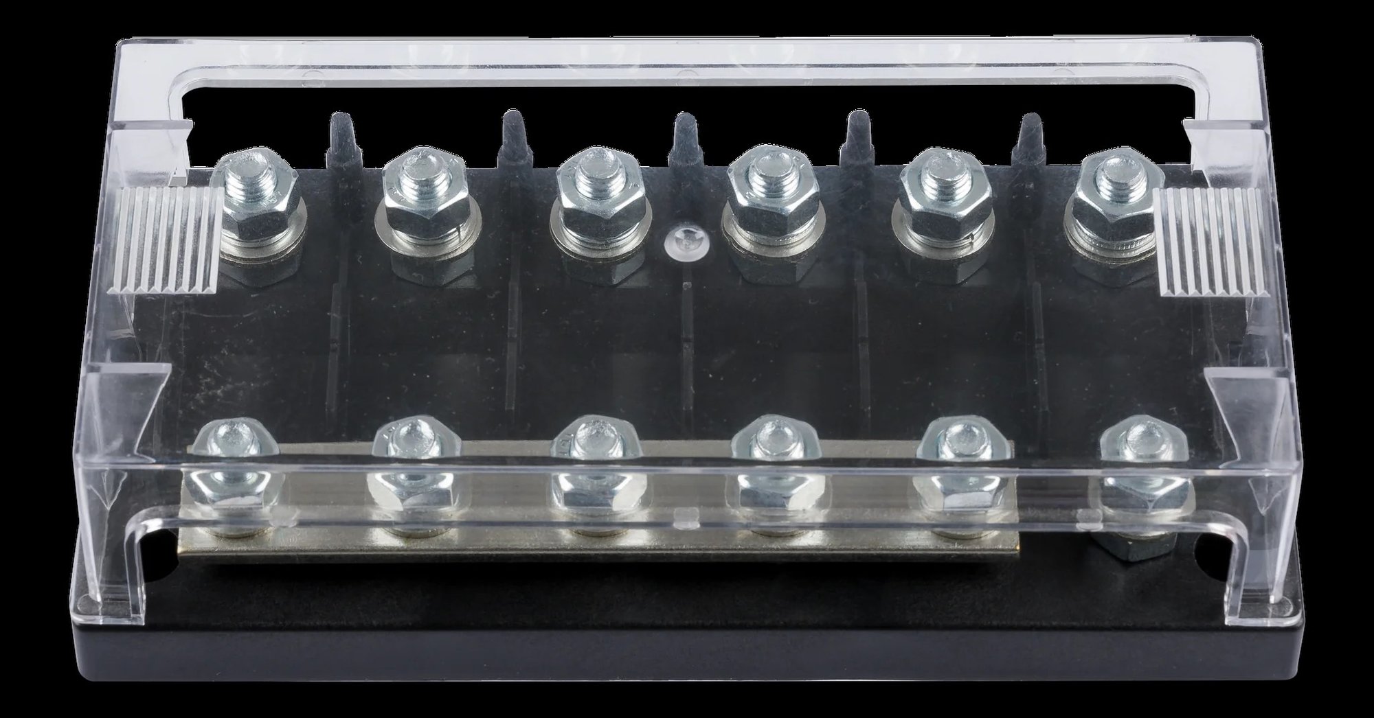

Lintott 1 987 Postad 31 Mars , 2024 2024-03-31 vid 16:28 skrev anuba: - - - Med en fransk båt har elsystemet mer att önska. Många kablar direkt på polerna. Jag skall försöka följa Victrons rekommendationer med buss bars och massa säkringar. - - - Jag hittade den här säkringshållaren (Victron Energy CIP050060000) för Megasäkringar. Jag tycker den är prisvärd och så blir det en smidig installation med många säkringar i en hållare. Jag kommer att använda den för att säkra av lite olika laddkällor till både start och förbrukningsbatterierna. Jag har delat bus-baren så det blir två säkringsgrupper. Sen har jag köpt separata säkringshållare för T-säkringar att sätta på batterikablarna så nära batterierna det går. En enskild sådan säkringshållare kostar mer än sexsäkringshållaren ovan... 1 Dela detta inlägg Länk till inlägg Dela på andra webbplatser
anuba 448 Postad 31 Mars , 2024 2024-03-31 vid 17:04 skrev Lintott: Jag hittade den här säkringshållaren (Victron Energy CIP050060000) för Megasäkringar. Jag tycker den är prisvärd och så blir det en smidig installation med många säkringar i en hållare. Den såg bra ut. Megasäkringarna funkar bra under 100A. Jag har tyvärr redan köpt två Skyllermark-plintar utan säkringshållare, för dubbla priset. Jag hänger nog in några automatsäkringar från Biltema på 70A. Dela detta inlägg Länk till inlägg Dela på andra webbplatser

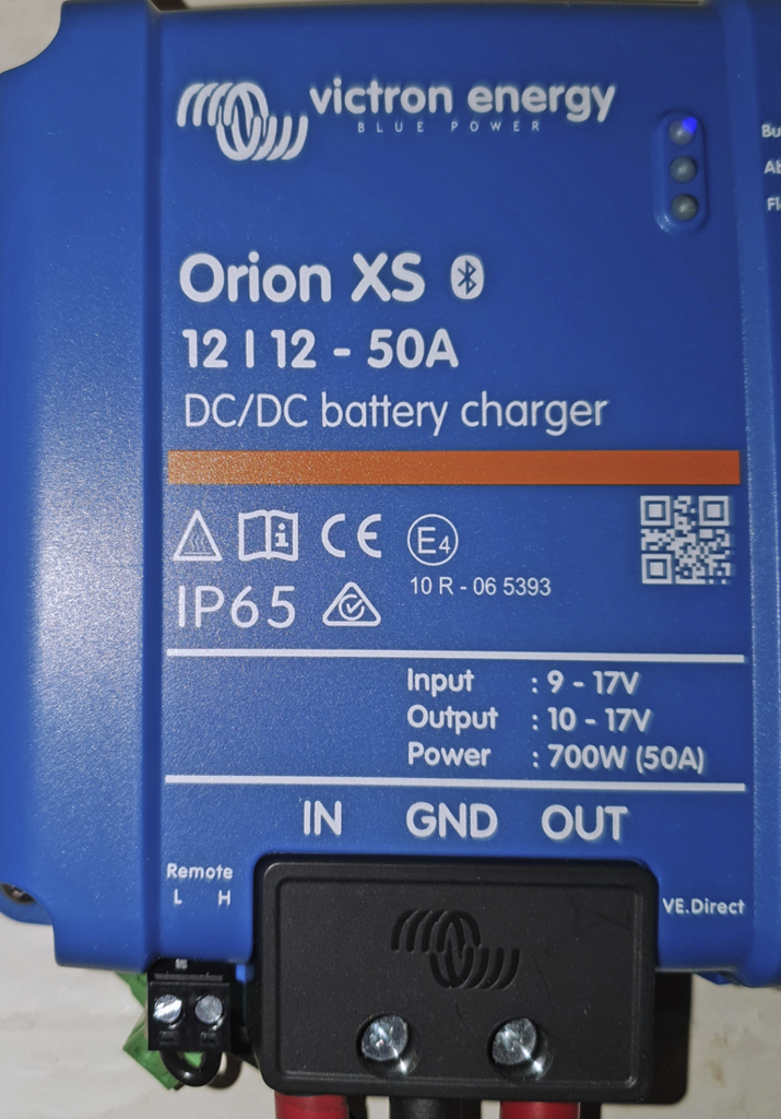

Lintott 1 987 Postad 20 Augusti , 2024 Lite sensommaruppföljning av min LFP-installation. Jag började redan tidigt i vintras med att returnera den första Victron Orion dc-dc 50/50A. Det sitter en remotekontakt på enheten som var dåligt lödad o limmad så den hade släppt. Jag fick en ny ORION-enhet som jag inte heller fick att fungera. Efter kontakt med leverantören så skickades den ner o han fick den att fungera när han flyttade ström mellan ett par batterier. Då trodde vi båda att det var min anslutning via min gamla Sterling som spökade. Efter lite omkopplingar o testkörningar så fick även jag den att fungera i båten. Jag började testa hur många ampere generatorn klarade utan att bli för varm. 40A var rätt ok men skulle kanske gå att trimma lite mer på. Den fungerade två veckor... Efter att jag snyggat till kablar mm i batterilådan så slutade den att fungera. Jag testade många omkopplingar och lade ett antal timmar på den innan jag gav upp, skruvade loss den och tog hem den. Nu var det semestertider och den fick ligga kvar hemma. Sommaren hanterades genom att mäta temperatur på generatorn (fjärravläsning med en IR-termometer). När tempen kom upp i 90 grader så stängdes laddningen av med hjälp av BMS. Generatorn ska klara 100-110 grader men jag ville ha lite marginal. Å så fick generatorn kyla ner sig lite innan den kopplades in o fick ladda igen. Min generator anges till 80A i motorspecen och den laddade med ca 63A när den öste på för fullt och då tog det inte lång tid innan den började närma sig min gräns på 90 grader. Väl hemma igen så kopplade jag upp ORION till ett par batterier och försökte skicka ström mellan dem utan framgång. Jag kontaktade återigen leverantören som var mycket förstående och erbjöd sig att skicka ny returfraktsedel och kom med lite frågor. En fråga var om remotekontakten var ordentligt ansluten. Jag provade att dra ur kontakten och sätta in den igen. Då gick laddningen tillfälligt igång. Genom att hålla kontakten lite i press så fungerade enheten. Det var alltså återigen en dålig lödning på min utbytesenhet. Jag hade troligen kommit åt kontakten när jag börjat snygga upp i batteriboxen o drog buntband mm för att hålla installationen på plats. Dialogen med leverantören fortsätter. Jag hoppas få en ny enhet från en senare tillverkningsserie. Två enheter med dålig lödning ur en tidig tillverkningsserie ger ju lite oro. Är det fler komponenter som är dåligt lödade och kommer att lossna efter en tids användning??? I övrigt så fungerar BMS o batterier bra. Jag har haft den externa balanseraren ( 5A ) urkopplad o bara kört med en interna inne i BMS. Den interna är på 150mA och har hållit cellerna på en spänningsskillnad av 0,002V vilket är mer än tillräckligt. Vid laddning har obalansen varit uppe i ca 0,012V när jag tittat i BMS-appen men har raskt gått tillbaka till 0,002 efter avslutad laddning. Det var lite meckigt att få kontakt med den rekommenderade appen men efter lite mailande med hr Müeller i Australien så installerade jag en app från "Overkill Solar" och den har fungerat bra att konfigurera och övervaka BMS med. Sen ingår även en display där man kan göra viss hantering av BMS (t.ex. slå av/på laddning/förbrukning, kolla balansering av celler mm) men det går inte att konfigurera några inställningar i displayen. 3 Dela detta inlägg Länk till inlägg Dela på andra webbplatser
anuba 448 Postad 21 Augusti , 2024 2024-08-20 vid 18:16 skrev Lintott: Dialogen med leverantören fortsätter. Jag hoppas få en ny enhet från en senare tillverkningsserie. Två enheter med dålig lödning ur en tidig tillverkningsserie ger ju lite oro. Är det fler komponenter som är dåligt lödade och kommer att lossna efter en tids användning??? Vilket otur du har haft med Orion XP. Det får mitt problem med VHF-störningar att inte var så allvarligt. Tog du all reklamation genom återförsäljaren eller gick du direkt mot Victron? Jag kommer att reklamera min när jag har lagt upp båten på land. Dela detta inlägg Länk till inlägg Dela på andra webbplatser
Lintott 1 987 Postad 21 Augusti , 2024 2024-08-21 vid 07:45 skrev anuba: Vilket otur du har haft med Orion XP. Det får mitt problem med VHF-störningar att inte var så allvarligt. Tog du all reklamation genom återförsäljaren eller gick du direkt mot Victron? Jag kommer att reklamera min när jag har lagt upp båten på land. Dialog med återförsäljaren pågår. Dela detta inlägg Länk till inlägg Dela på andra webbplatser
ABC 487 Postad 21 Augusti , 2024 Jag har en sen version av XS inköpt i juni i år (fick vänta länge på leverans) och den ger också kraftiga störningar på kanal 16. Frågan är om det är meningsfullt att få en ny version redan efter sommaren eller om man ska tro att dom fixar det i tid till nästa säsong? Vore intressant att få veta om det finns planer på att fixa det eller om det är ferriter som gäller. 1 Dela detta inlägg Länk till inlägg Dela på andra webbplatser
IngemarE 3 693 Postad 21 Augusti , 2024 2024-08-21 vid 09:24 skrev ABC: Vore intressant att få veta om det finns planer på att fixa det eller om det är ferriter som gäller. Ferriter utanpå är lite som konstgjord andning och inget man som kund skall acceptera. EMC-problem skall tillverkaren lösa, inte kunden. EMC-kraven på utrustning som denna är stränga, och uppfyller inte produkten kravet är det rent definitionsmässigt fel på den. Och inte heller ok rent juridiskt för Victron att sälja om kraven inte efterlevs. Tror det viktigaste är att reklamera och göra Victron uppmärksamma på problemet, då det egentligen är ganska enkelt (om man vet vad man gör) att åtgärda detta inne i designen. Och min erfarenhet av Victron är att de knappast vill ha dåliga produkter på marknaden som solkar ner deras namn. 1 Dela detta inlägg Länk till inlägg Dela på andra webbplatser
anuba 448 Postad 21 Augusti , 2024 2024-08-21 vid 09:24 skrev ABC: Jag har en sen version av XS inköpt i juni i år (fick vänta länge på leverans) och den ger också kraftiga störningar på kanal 16. Frågan är om det är meningsfullt att få en ny version redan efter sommaren eller om man ska tro att dom fixar det i tid till nästa säsong? Vore intressant att få veta om det finns planer på att fixa det eller om det är ferriter som gäller. Jag ju löst det tillfälligt genom att montera två ferriter på varje kabel. Det skall naturligtvis inte vara nödvändigt. Jag vet ju inte heller hur mycket det stör på andra icke hörbara frekvens. Jag tycker mig se att AIS-positionerna från andra båtar laggar lite mer en tidigare. När jag passerar en båt med AIS-sänder kan jag ibland se på plottern att båten står still en bit från sin riktiga position. Men jag har dock inte lagt någon tid på att hitta bevis för det problemet. Min plan är att spela in en liten video hur VHFen låter före och efter ferriter. Sedan väntar jag tills jag har tagit upp båten innan jag kan skruva ur den och skickar den till leverantören. Om Victron inte går med på att det är ett problem kan man alltid anmäla produkten till PTS, https://pts.se/radio/radiostorningar/ 1 Dela detta inlägg Länk till inlägg Dela på andra webbplatser
ABC 487 Postad 21 Augusti , 2024 Det är ju lite av ett säkerhetsproblem att man inte kan höra anrop på kanal 16 när man går för motor. 2 Dela detta inlägg Länk till inlägg Dela på andra webbplatser
anuba 448 Postad 21 Augusti , 2024 2024-08-21 vid 09:24 skrev ABC: Jag har en sen version av XS inköpt i juni i år (fick vänta länge på leverans) och den ger också kraftiga störningar på kanal 16. Frågan är om det är meningsfullt att få en ny version redan efter sommaren eller om man ska tro att dom fixar det i tid till nästa säsong? Vore intressant att få veta om det finns planer på att fixa det eller om det är ferriter som gäller. Fick en version med den extra E4-symbolen? Det har tydligen sett olika ut mellan versionerna enligt vad jag såg här, https://www.maringuiden.se/forum/topic/108137-lifepo4-batteri-med-dubbelmontage/?do=findComment&comment=842248 Dela detta inlägg Länk till inlägg Dela på andra webbplatser
Lintott 1 987 Postad 21 Augusti , 2024 2024-08-21 vid 12:16 skrev anuba: Fick en version med den extra E4-symbolen? Det har tydligen sett olika ut mellan versionerna enligt vad jag såg här, https://www.maringuiden.se/forum/topic/108137-lifepo4-batteri-med-dubbelmontage/?do=findComment&comment=842248 Min som jag precis reklamationsreturnerat var av den tidiga serien och hade ingen E4-symbol. Hoppas jag får en ny ur senare serie som fungerar i alla avseenden. 1 Dela detta inlägg Länk till inlägg Dela på andra webbplatser
ABC 487 Postad 25 Augusti , 2024 2024-08-21 vid 12:40 skrev Lintott: Min som jag precis reklamationsreturnerat var av den tidiga serien och hade ingen E4-symbol. Hoppas jag får en ny ur senare serie som fungerar i alla avseenden. Min har en E4-symbol så det verkar inte ha förbättrats. Så att få en ny redan idag är nog inte någon större idé. Tyvärr. Dela detta inlägg Länk till inlägg Dela på andra webbplatser
Lintott 1 987 Postad 25 Augusti , 2024 2024-08-25 vid 18:34 skrev ABC: Min har en E4-symbol så det verkar inte ha förbättrats. Så att få en ny redan idag är nog inte någon större idé. Tyvärr. Vad har du för problem med din? (Min hade en dåligt lödad remotekontakt så fungerade bara om man höll på kontakten...) Dela detta inlägg Länk till inlägg Dela på andra webbplatser
ABC 487 Postad 25 Augusti , 2024 Som jag skrev ovan, den stör ut VHF kanal 16 😞 1 Dela detta inlägg Länk till inlägg Dela på andra webbplatser
per_62 223 Postad 25 Augusti , 2024 (redigerade) Verkar vara ett känt problem sedan april i år enligt inlägg i Victron Community: 2024-04-10 Orion XS safe VHF antenna distance? 2024-08-06 Servere RF noise on VHF band from Victron Orion XS 12/12-50A DC-DC battery charger Att montera ferritblock 12 mm från kjell.com verkar ha löst problemet för en drabbad. Är det tre eller fem stycken som behövs? Kan detta fungera även för er som har problem? Men problemet att störa ut kanal 16 borde Victron åtgärda och byta ut felaktiga enheter vilket kanske är samtliga som Victron har levererat. Redigerad 25 Augusti , 2024 av per_62 1 Dela detta inlägg Länk till inlägg Dela på andra webbplatser
