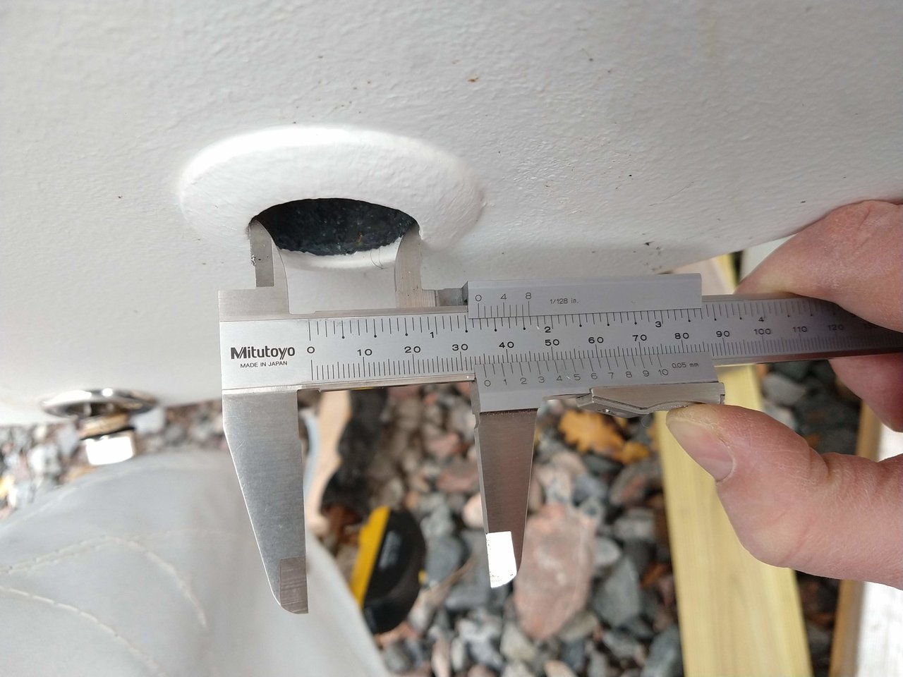

Jag har tänkt byta genomföring till självlänsen på min  Ryds 510MC, men frågan är vilken storlek det är, som jag tolkar det borde det vara 1 1/4 tum?

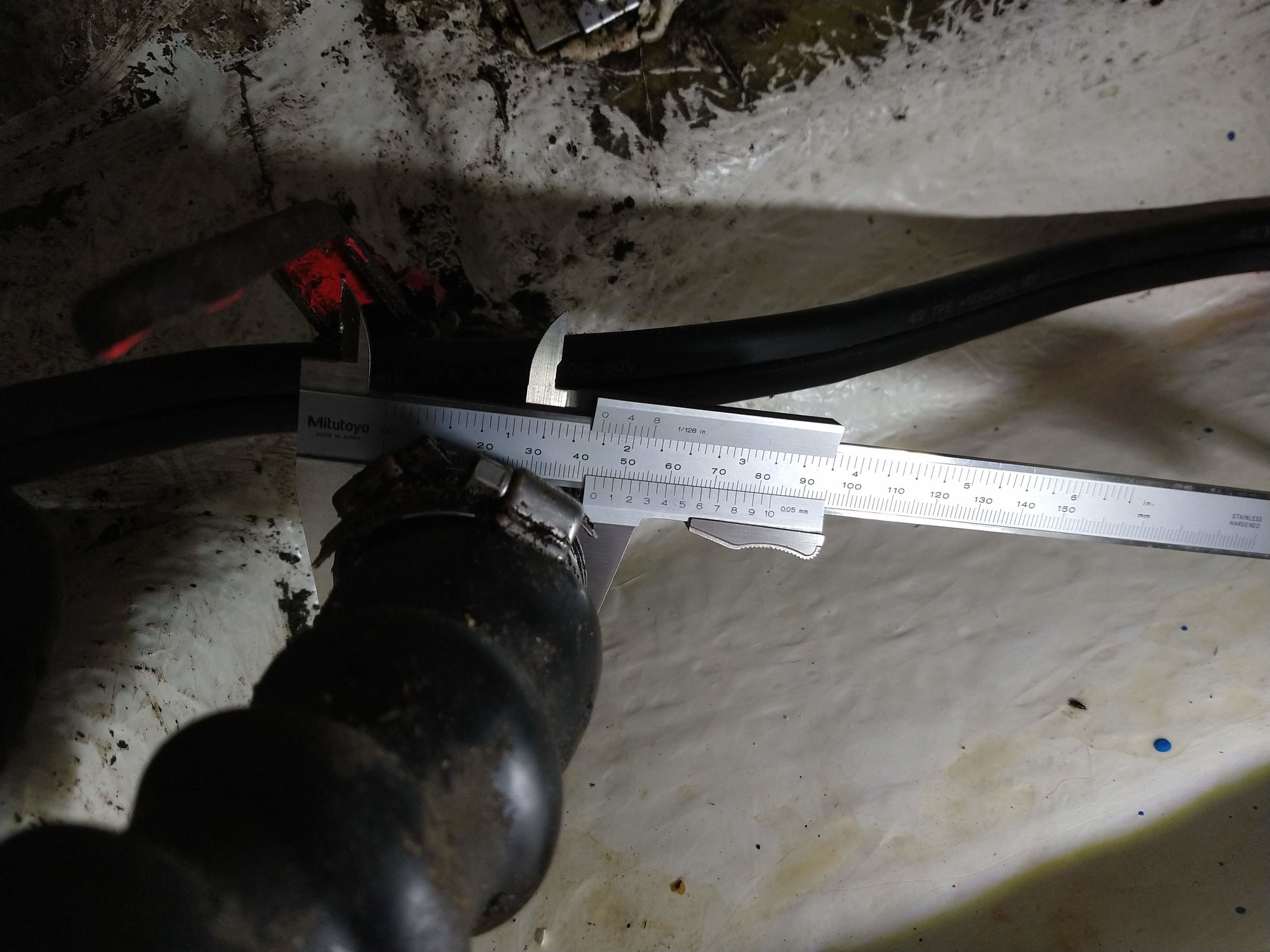

Det är lite svårt att komma åt att mäta under motorbrunnen, men ytterdiametern på gängan är ca. 44 mm och innerdiametern är ca. 35 mm:
Den här storleksguiden som finns på Rinkaby Rörs hemsida, www.rinkabyror.se, är väldigt användbar. Verkar ju vara en 1 1/4"-genomföring du har:
Nu har jag plockat bort den gamla bordgenomföringen inkl.  Kulventil ock slang. Och jag kan bekräfta att det är 1 ¼".
Jag använde en 45mm stegborr för att borra upp bordgenomföringen från utsidan, det gick oväntat smidigt.
