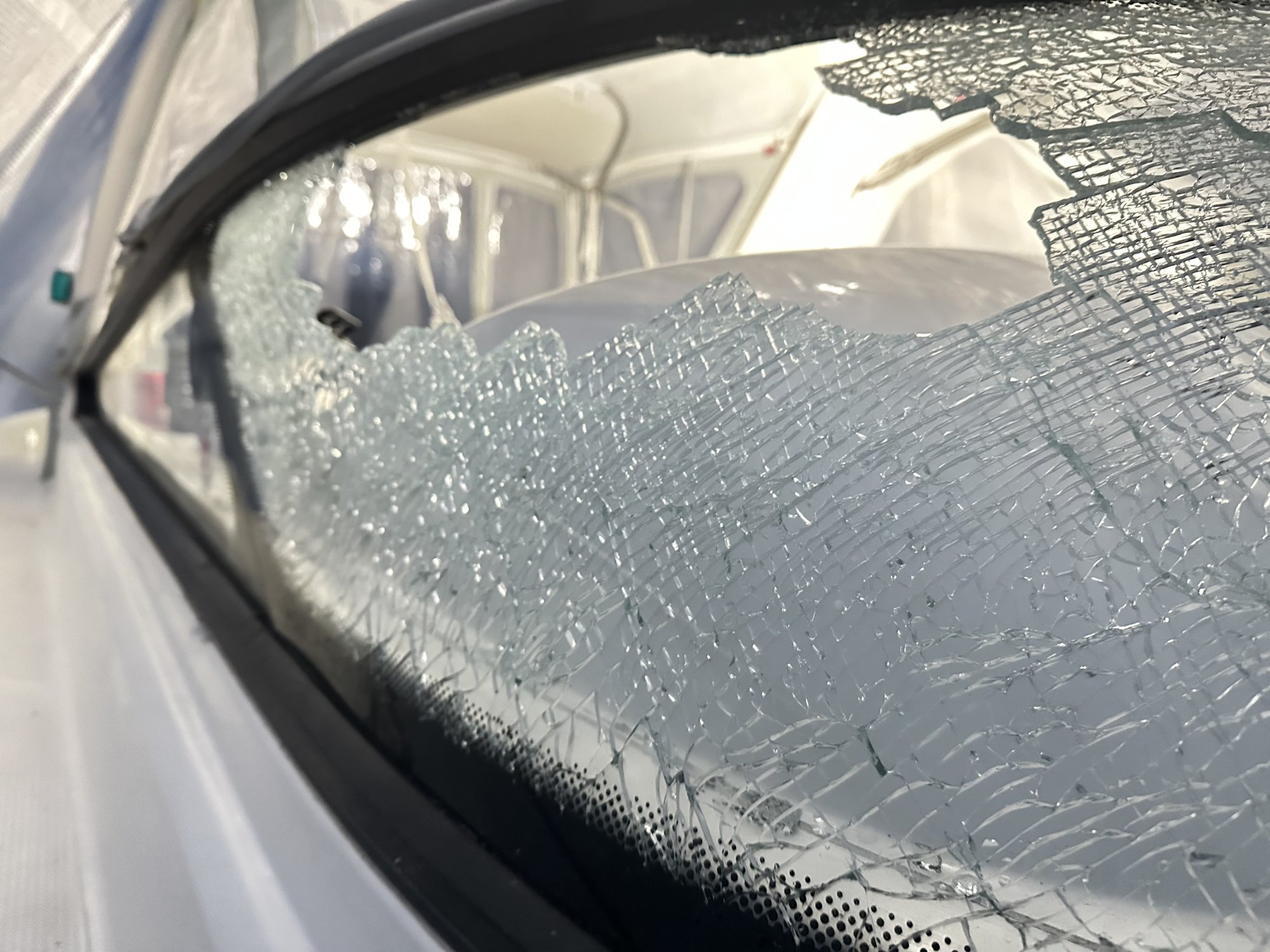

HerrDunder 17 Postad 7 November , 2023 (redigerade) Hej! Den maximala oturen har varit framme, och framrutan till min Bavaria 28 Sport har gått sönder. Är det någon som har några tips & rekommendationer på hur jag kan ersätta denna? Jag försöker givetvis i första hand få tag i en original ifrån Bavaria, än så länge i kontakt med Bavaria Sverige, men fungerar inte det ska jag försöka komma kontakt direkt med varvet i Tyskland. (Om någon har ingångar, eller tips här, tas allt emot). Paralellt med detta tänker jag titta på alternativa lösningar. De 2 glasmästeri jag har varit i kontakt med säger att de inte kan tillverka en sådan här ruta. Den stora svårigheten här är att rutan är välvd och går från sida till sida, runt hela cockpiten. Förkrossad ägare söker all hjälp han kan få. mvh Redigerad 7 November , 2023 av HerrDunder Dela detta inlägg Länk till inlägg Dela på andra webbplatser

Peter_K 4 241 Postad 12 November , 2023 3 minuter sedan skrev HerrDunder: Tyvärr är svaret samma överallt; härdat glas går inte att tillverka välvt, utan en gjuten form att tillverka den i. Att beställa form + glas kostar över halvmiljonen. Varför härdat? Jag antar att du inte frågat om lamellglas..? Bilden på din trasiga ruta visar snarare ett sådant glas då det håller samman trots skadan, ett härdat glas brukar explodera. 🙂 2 Dela detta inlägg Länk till inlägg Dela på andra webbplatser
IngemarE 3 691 Postad 13 November , 2023 (redigerade) 9 timmar sedan skrev Peter_K: Varför härdat? Jag antar att du inte frågat om lamellglas..? Bilden på din trasiga ruta visar snarare ett sådant glas då det håller samman trots skadan, ett härdat glas brukar explodera. 🙂 Precis, det du har idag ser ut att vara lamellglas (=samma som sitter i framrutan på en bil). Lamellglas spricker ju som vanligt glas men håller ihop tack vare plastfilmen i mitten och ger inga lösa/vassa skärvor. Härdat glas går, som @Peter_K skriver, i en miljon (men inte så vassa) småbitar vid minsta spricka då det har en inbyggd spänning som gör det formstarkare än vanligt glas. 9 timmar sedan skrev HerrDunder: Det känns som att det kommer behöva bli någon form av plast/plexi lösning. Är det någon som har bra tips på vem/vilka som är bäst på detta område? Nämnda Hönö t ex ? (Har f.ö. Ertec på både den nuvarande och den förra norska båten, och ja, de är nog ledande inom härdat glas och glasluckor i olika former på båt i denna del av världen i alla fall. Men nu har du ju inte haft härdat glas på din nuvarande ruta och skall nog inte sikta på det heller.....) Edit: @HerrDunder, var i landet håller du till (står inte i din profil) ? Har en bekant som fick en ruta pangad på sin Ryds. Lade ut en fråga i en tråd här på MG, och det var då tipset kom om Hönö. Men jag tror han slutligen faktiskt fick tag på en lokal glasmästare som gjorde en välvd ersättningsruta i plastmaterial. Riktigt snyggt blev det. Jag tror därför många lokala glasmästare skulle kunna hjälpa dig om de bara får klart för sig att det kan vara ok med plexi/plastruta och kan få dit båten så de kan malla. Redigerad 13 November , 2023 av IngemarE 1 Dela detta inlägg Länk till inlägg Dela på andra webbplatser

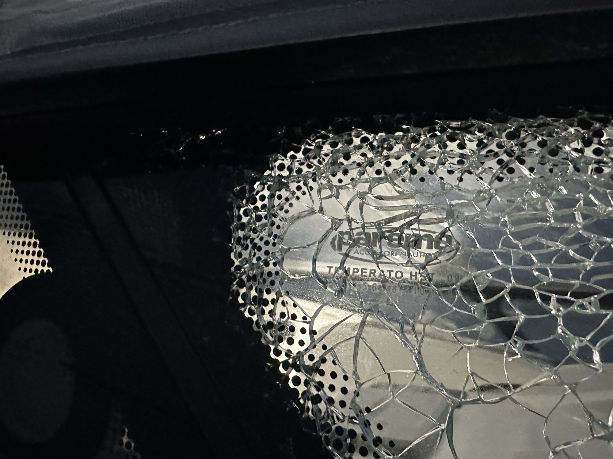

HerrDunder 17 Postad 13 November , 2023 (redigerade) @Peter_K / @IngemarE EDIT: Jag är i Stockholmsområdet! - Jag blev osäker nu när ni skrev detta, och kollade korrespondens. Till Hönö skrev jag ingenting om härdat glas, utan skickade endast bilder. Det var de själva som skrev "härdat glas" och hänvisade till Ertec. Jag bifogar mer bilder på skadan för att ni skall kunna bilda er en bättre uppfattning. Jag själv är högst novis på området och uppskattar all input. Det står Parema (Tillverkare) och "Temperato" på rutan, vilket ju betyder "Tempered" (= Härdat). Eller är jag snett på det? Kan det vara så att själva välvningen utav glaset gör att framdelen (Som jag tillhandahöll bild på i första posten) endast fick "större" sprickor medans kortsidan (Bild nedan) beter sig mer som traditionellt härdat glas? Skadan skedde på kortsidan. Att det inte skulle vara vasst får mig dock att bli tveksam, har skurit upp flera fingrar i denna processen redan. Redigerad 13 November , 2023 av HerrDunder Dela detta inlägg Länk till inlägg Dela på andra webbplatser
IngemarE 3 691 Postad 13 November , 2023 Den sista bilden ser mycket riktigt mer ut som härdat glas - ja - men inte den första du visade. Det kan ju vara så att rutan från början inte härdats riktigt ordentligt/jämnt... Oavsett, så får du väl ställa en ny fråga till olika företag utifrån de nya förutsättningarna och önskemålen (plexi/plast). 1 Dela detta inlägg Länk till inlägg Dela på andra webbplatser
