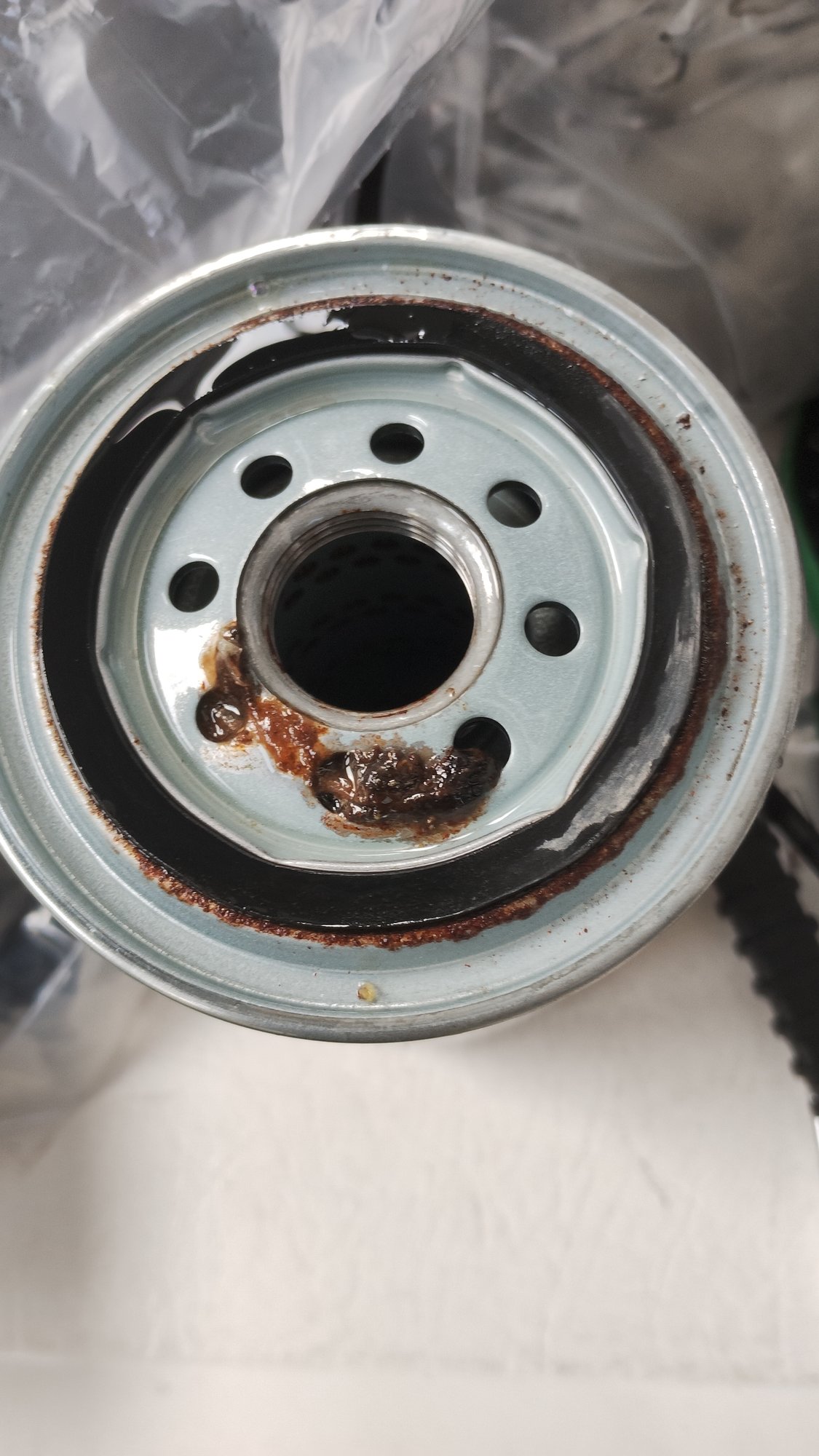

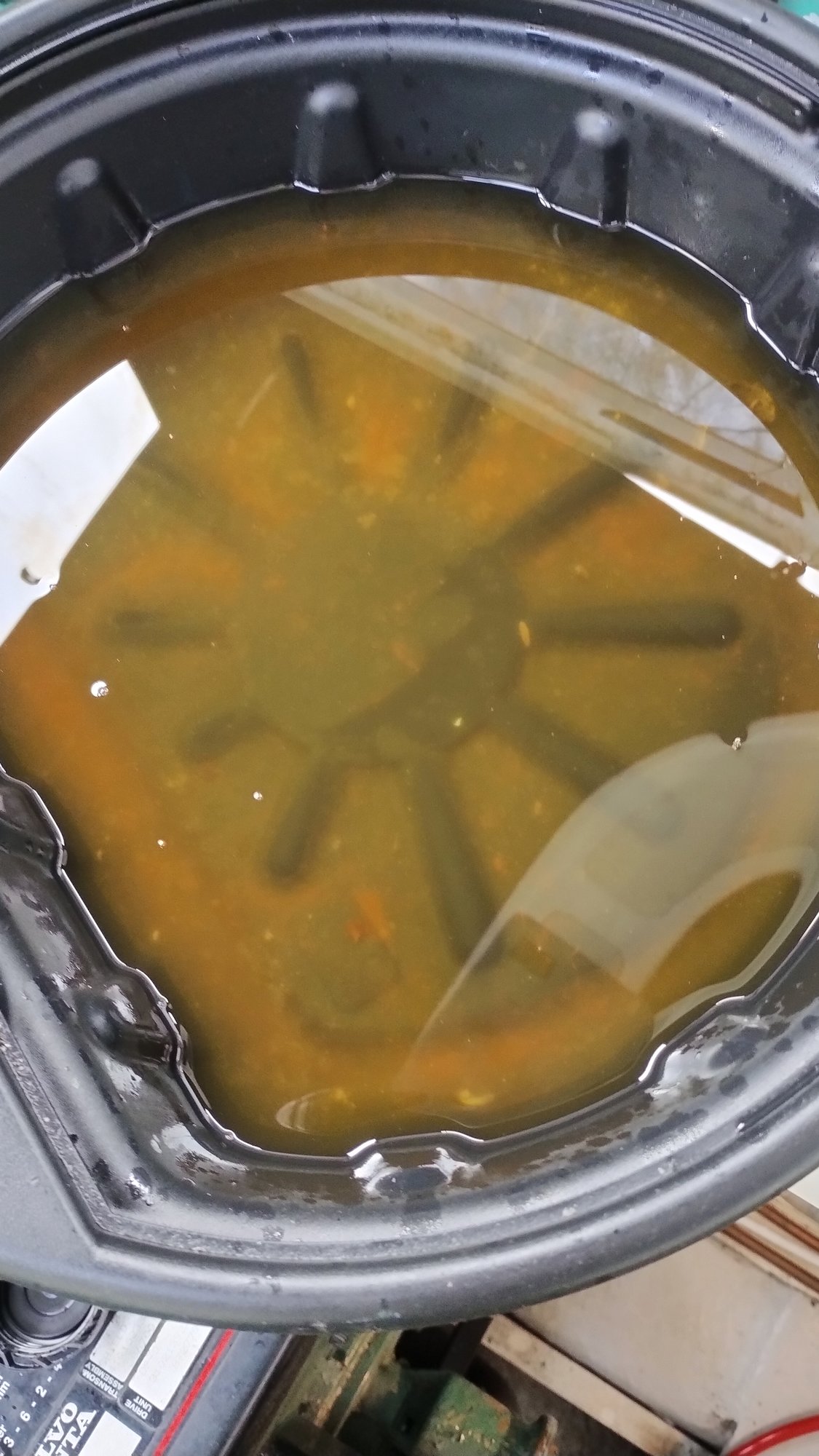

patrikflink 849 Postad 5 November , 2023 (redigerade) Så här såg mina externa förfilter, men filtren som sitter på maskinerna var rena och fina. Båten är tankad med blankdiesel. Men jag tror att förfilterna inte är bytta på länge. I baljan är filtrets innehåll. Redigerad 5 November , 2023 av patrikflink Dela detta inlägg Länk till inlägg Dela på andra webbplatser
