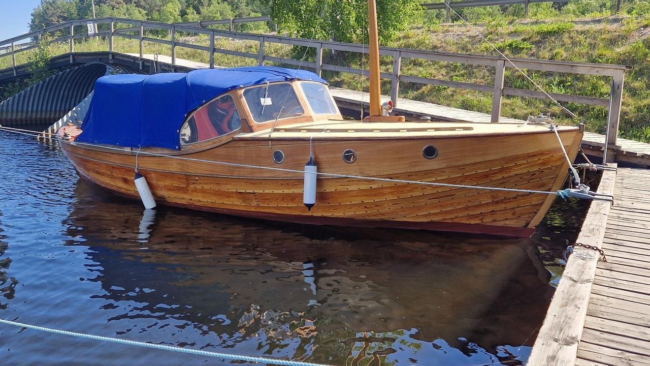

Tack!
Anledningen till frågan är dels:
Avstånd till boj finns 8m och 9 m och eftersom båten är 8 meter känns det för kort?
Bredden finns i 2,5 m och 2,8 m och som du nämnde så ska fendrar få plats men hur mycket spelrum man ska ha vet jag inte, 2,5 känns tight med fendrar eller?
Har just köpt båten och vet inte vad det är för modell, träsnipa gissningsvis byggd i Vänern med MD7a.
Djupet läste jag någonstans att det skulle vara visst spelrum till botten då man river upp strömvirvlar.
Som nybörjare ser det lättare ut med y-bom än pålboj är min högst amatörmässiga gissning.
Ska  tilläggas att det är min första båt så jag är helt novis.
Snygg båt !  Och med bild, så även om jag inte är bekant med exakta modellen (vilket andra säkert kommer upplysa dig om) blev det genast mycket lättare att svara 😉
Pålbojarna är ju stolpar som står mellan platserna, och de behöver då nödvändigtvis inte vara längre ut än båten är lång. Nu har du aktre pollarna ganska långt bak och vinkeln på förtöjningstampen bör vara lite snett bakåt (eftersom förtamparna är snett framåt mot bryggan) så 8m ut från  bryggan kan säkert funka men 9m blir nog bättre.
Är det inte stor prisskillnad skulle jag gått på en 2,8m. Just för att det ger ett visst extra spelrum. Å andra sidan lär du ju inte blåsa iväg så långt om du väljer 2,5m då du ganska snart har stöd av grannbåtarna.
Visst är Y-bom enklare, för har du väl kommit in så kommer båten sedan inte så långt. Men pålbojar funkar också, i synnerhet om du kanske kan förbereda med lite extra "hjälptampar".
EDIT: Nu skrev du "boj", men jag antar att det fortfarande är "pålboj" som gäller. För är det boj så är det ju helt riktigt att den bör ligga minst ett par meter längre ut än båten är lång. Och då är 8-9m för kort om båten är 8m.

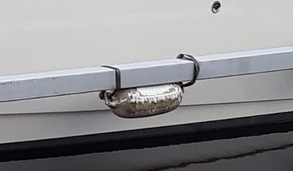

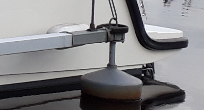

Håller helt med, men det har jag (och mina båtplatsgrannar) löst i hemmahamnen genom att sätta fendern horisontellt mot bommen istället.
Till att börja med (första 10 åren eller så) hade vi 3+3 fendrar vi köpt på Biltema, snorbilligt då de var utgående. Fastsatta med spännband:
Men med åren blev både fender och spännband lite ledsna så de tenderade att hamna i ett mindre gynnsamt läge. Och inte minst blev de fula eftersom jag aldrig gjorde ren dem....

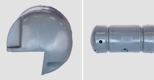

....så nu har jag kostat på mig s.k. bom/bryggfendrar. Dessutom grå:
Otroligt skönt att inte behöva fundera på att fendra av i hemmahamnen.

Ja, dom är jättebra. Men sådana brukar ju inte finnas på Y-bommar i gästhamnar.
Men det händer att en del mindre kombinerade hamnar med både fasta och gästplatser har grön/röda skyltar, om sen gröna sidan visas kan man ”låna” platsen (man måste ändå betala avgiften) och då kan det ju finnas sådana där tjusiga bryggfendertar på bommarna.
