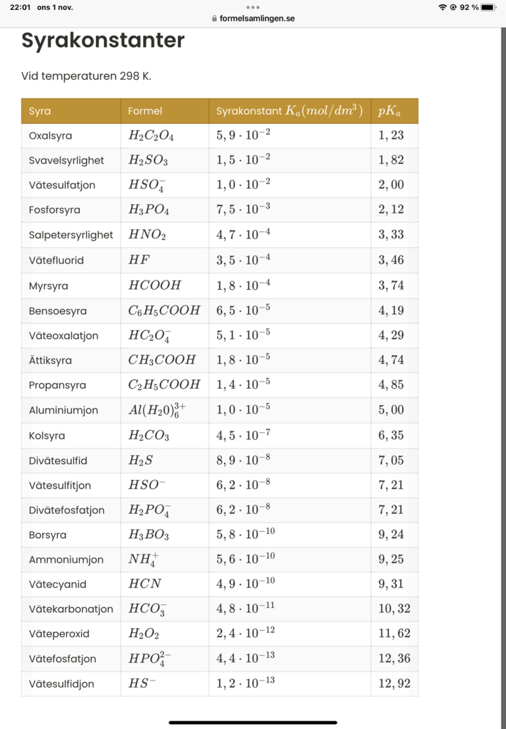

skippeer 429 Postad 1 November , 2023 (redigerade) Bara toakranen är extremt trög trots frekvent användning. Transclean 65 huvudingrediens som löser upp avkalkningar är troligen fosforsyra. Biltema säljer en lågprisvariant som när jag kollade för något år sedan hade svagare koncentrat av fosforsyra. Verkar säljas med hög koncentration tex 85% av Gdsbutiken. Ett internet inlägg varnade för att fosforsyra kan skada kromade detaljer… Fosforsyra används oxå för att ta bort cementspill. Plan B Byta till TruDesign kulventil och TruDesign 120graders slangstos kombinerat med befintlig skrovgenomföring i marinbrons. Vid montering 2019 använde jag BT tätmassa för skrovgenomföring och BT’s motsvarighet till 577 till rörgängorna. Frågan är om det går att få loss den gamla kulventilen utan att skada tätningen av skrov-genomföring? Erfarenheter att demontera? Kanske säkrast att ta loss genomföringen i brons, rengöra och återmontera med ny fogmassa/Sikaflex 291. Redigerad 1 November , 2023 av skippeer 1 Dela detta inlägg Länk till inlägg Dela på andra webbplatser
Georg_Ohm 4 840 Postad 1 November , 2023 (redigerade) Demontera hela skrovgenomföringen? Det är ju inte helt omöjligt att du måste ta till vinkelslipen på utsidan för att skära ett ”X” i flänsen så att den försvagas så att du kan bryta loss den, och sedan peta in det som blir kvar i hålet. Dessa brukar nämligen sitta fast så in i helskotta. Ok, jag får kolla efter forsforsyra. Redigerad 1 November , 2023 av Georg_Ohm Dela detta inlägg Länk till inlägg Dela på andra webbplatser
Rascal 986 Postad 1 November , 2023 17 minuter sedan skrev Georg_Ohm: Ok, jag får kolla efter forsforsyra. Om du köper Coca-Cola så får du fosforsyra på köpet! Den innehåller "surhetsreglerande medel E 338" som är fosforsyra. Alternativet är ju att dricka rikligt med Cola så att problemet aldrig uppstår 1 Dela detta inlägg Länk till inlägg Dela på andra webbplatser
