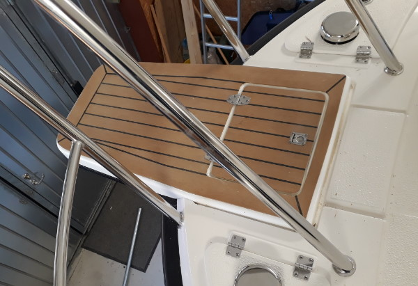

Jag kan bara tala för Flexiteek. Det lade jag på både förra och nuvarande båt, och peket som man trampat på så många gånger var bara möjligen en aning mörkare efter 15 år. Badbryggan tog stryk av andbajs under en period, men efter en del slipning blev Flexiteeken fin igen. Värre var det med frätskadorna på intilliggande gelcoat...
Nuvarande båts peke:
Och badbryggan (där jag fick Flexiteek att lägga in båtloggan i en panel):
Om du frågar mig så kommer jag aldrig lägga vanlig teak på någon båt. Räknar med att materialet håller i princip oförändrat i minst 15-20 år, då det gjorde så på min förra. Ingen UV-påverkan vad jag kunde se. Senaste versionen av Flexiteek är också svalare att gå på, en egenskap som är tacksam eftersom PVC-"teak" lätt kan bli väldigt varm om solen gassar.
Jag har som sagt bara erfarenhet av att malla och sedan limma hela/färdiggjorda paneler, så jag hoppas någon annan återkommer med den Isiteek-unika delen av jobbet....

Vill minnas att jag gav 13-14' för alla panelerna på badbryggan (3,2x1m c:a), peket, jobbet med loggan samt lim m.m. Då gjorde jag mallarna i papper och skickade in (inte så svårt) och fick tillbaka panelerna färdiga att limma på plats. Flexiteek ville ha loggan i bättre filformat än jag kunde fixa lite snabbt, men de kontaktade själva varvet och fick den i TIFF direkt av dem vill jag minnas.
Hade kanske blivit lite billigare per m² om inte panelerna var så många och krävde (som synes) en hel del hand- och tankearbete för att få till med rätt form och utseende.
Inte billigare än vanlig teak, men jag vet att det kommer se likadant ut om 10 år - i princip utan underhåll 🙂
