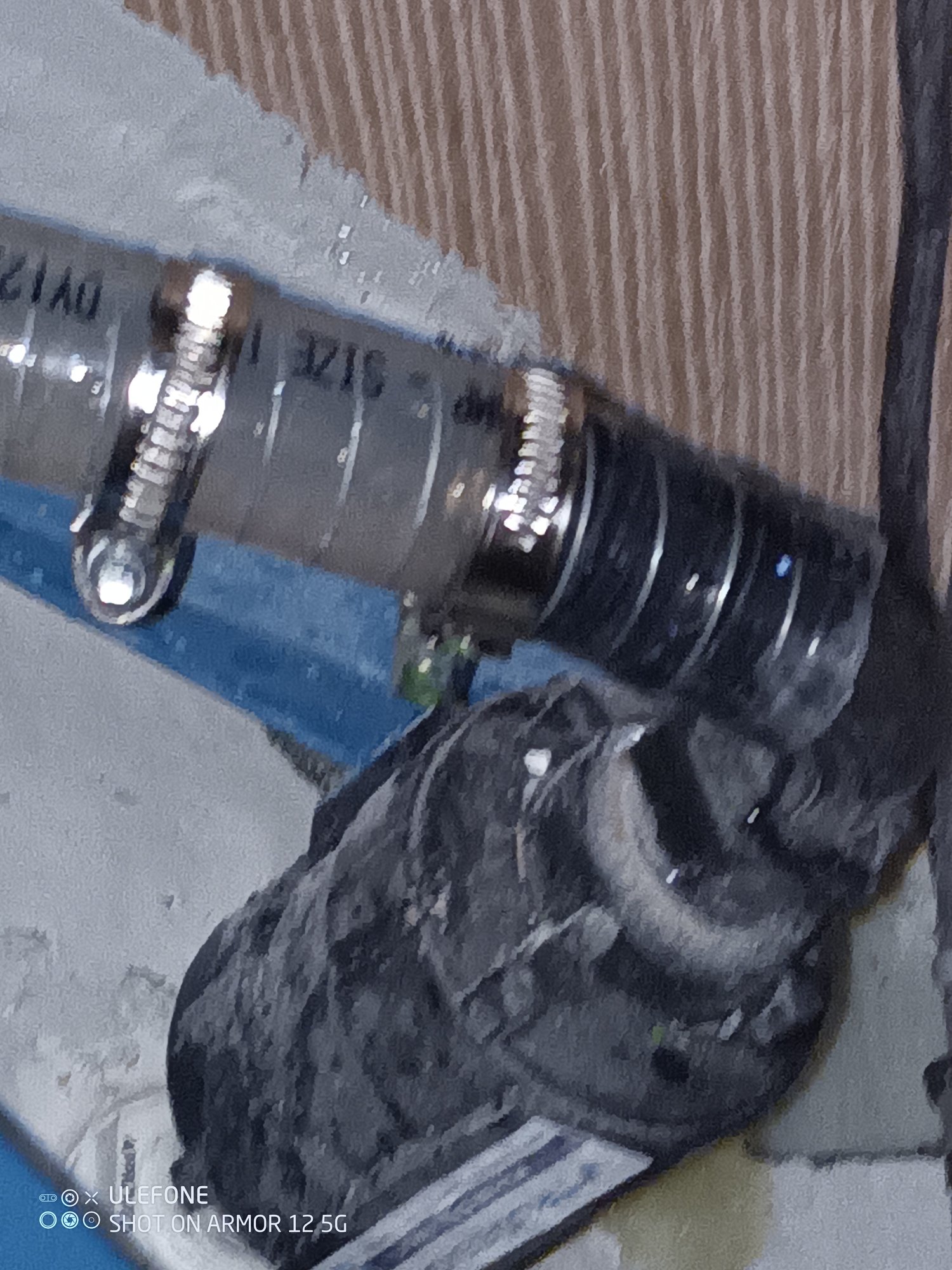

Hur får man bort en slang som sitter som gjuten? Se bild
Slangklämmor borta men slangen sitter lika hårt ändå. Hur gör man så den släpper lätt? Varmluft eller vad funkar bäst?
Tummen mitt i näven.
Ska slangen bytas ut, eller ska samma slang återmonteras? Om slangen ska bytas är det enkelt: ta en kniv och skär ett snitt längs med, så den släpper.
  • Tack 1
Försök att få upp kanten på slangen med tex en liten skruvmejsel eller liknande och spraya i nån olja typ 5-56 (finns andra märken och tillverkare)🤔
Vicka och vrid på slangen så att den börjar röra på sig.
Värma lite försiktigt är inte helt fel, då mjuknar plasten och är flexiblare.
  • Tack 1

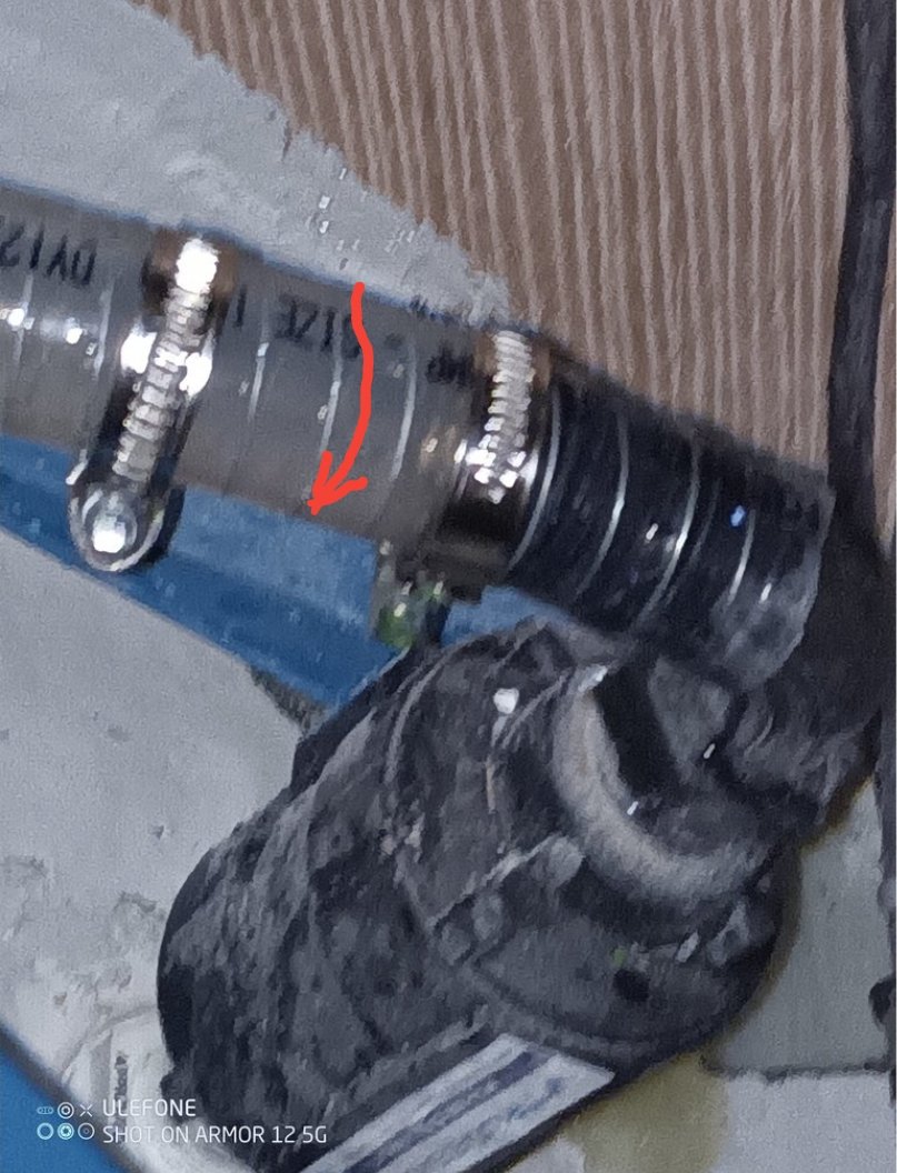

Slangar med spiralrorm "öppnar sig" när man vrider åt det ena hållet och klämmer åt hårdare när man vrider åt andra hållet.
När du vrider som jag ritat så "öppnar sig" slangen, diametern ökar något.
Du får aldrig av slangen om du vrider åt andra hållet, då kläms den fast hårdare.

Tack alla för mycket bra tips och ideer som jag ska testa.
