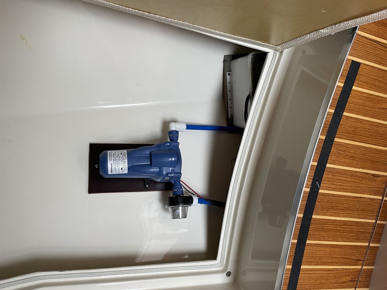

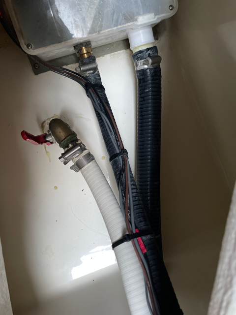

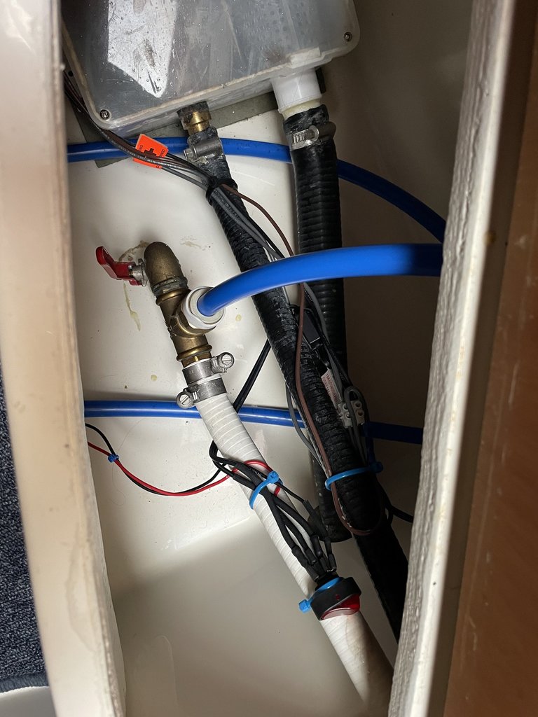

Nettan1111 10 Postad 28 Oktober , 2024 Så här blev det: Vi delade sjövattnet in via toans intag i skrovet med en T koppling direkt där och utan backventil då vi har twist & lock med manuellt pumphandtag på toan. Vi handlade fö Whale system 15 blå slang med diverse klick kopplingar och även tillhörande kapverktyg eftersom båten har den typen sen innan. Vi delade ström från duschlådan som aldrig används hos oss och befintlig säkring som den har räckte. Vi monterade även en vippbrytare till Whale pumpen som säkerhet. Allt detta lätt tillgängligt i trappstegslocket ner i båten där även inlopps kranen genom skrovet sitter 8L/min 2bar har visat sig fungera bra hela sommaren och utan läckage eller konkurerande problem vid intaget / delningen m toan och som någon skrev så skönt att lätt kunna vintertömma och skölja Whales pump & filter. Vi har ingen typ av tryck kärl till denna pump så vattnet hoppar liksom lite i snabb jämn takt direkt när man vrider på kranen alltså hela tiden man spolar men man vänjer sig med det. - Undrar kanske om större pump typ 15L/min som någon ovan inst för att även kunna spola av däcket också membran-vibrerar ut vattnet??? …Eller så är alla Whale som våran lilla 8? Blev en snygg och pålitlig installation som jag hoppas flera vågar sig på. Pris. 3 500kr + egen tid 😃 mvh Nettan 2 Dela detta inlägg Länk till inlägg Dela på andra webbplatser
Lintott 2 000 Postad 28 Oktober , 2024 1 timme sedan skrev Nettan1111: - - - Vi har ingen typ av tryck kärl till denna pump så vattnet hoppar liksom lite i snabb jämn takt direkt när man vrider på kranen alltså hela tiden man spolar men man vänjer sig med det. - Undrar kanske om större pump typ 15L/min som någon ovan inst för att även kunna spola av däcket också membran-vibrerar ut vattnet??? …Eller så är alla Whale som våran lilla 8? - - - Whale-pumparna har trekammarsventiler i pumpen och de modeller jag använt pulsar vattnet på likartat sätt (jag har en mindre för färskvatten o en kraftigare för sjövatten/spolpump). Den kraftigare är jättebra för att spola av ankarkätting, ankarlina för akterankaret, däck o sittbrunn. Den används även för att mata högtryckstvätten vid hösttvätten av båten före upptagning (högtryckstvätten körs med färskvatten när den tagits hem så den inte ska skadas invändigt). 1 timme sedan skrev Nettan1111: - - - Din pump är lite farligt monterad. Den borde sitta så att "vattendelarna" är unders och motorn överst så det inte kan rinna in vatten i motorn när anslutningarna lossas. Dela detta inlägg Länk till inlägg Dela på andra webbplatser
Nettan1111 10 Postad 29 Oktober , 2024 14 timmar sedan skrev Lintott: Whale-pumparna har trekammarsventiler i pumpen och de modeller jag använt pulsar vattnet på likartat sätt (jag har en mindre för färskvatten o en kraftigare för sjövatten/spolpump). Den kraftigare är jättebra för att spola av ankarkätting, ankarlina för akterankaret, däck o sittbrunn. Den används även för att mata högtryckstvätten vid hösttvätten av båten före upptagning (högtryckstvätten körs med färskvatten när den tagits hem så den inte ska skadas invändigt). Din pump är lite farligt monterad. Den borde sitta så att "vattendelarna" är unders och motorn överst så det inte kan rinna in vatten i motorn när anslutningarna lossas. 14 timmar sedan skrev Lintott: Whale-pumparna har trekammarsventiler i pumpen och de modeller jag använt pulsar vattnet på likartat sätt (jag har en mindre för färskvatten o en kraftigare för sjövatten/spolpump). Den kraftigare är jättebra för att spola av ankarkätting, ankarlina för akterankaret, däck o sittbrunn. Den används även för att mata högtryckstvätten vid hösttvätten av båten före upptagning (högtryckstvätten körs med färskvatten när den tagits hem så den inte ska skadas invändigt). Din pump är lite farligt monterad. Den borde sitta så att "vattendelarna" är unders och motorn överst så det inte kan rinna in vatten i motorn när anslutningarna lossas. Så här blev det: Vi delade sjövattnet in via toans intag i skrovet med en T koppling direkt där och utan backventil då vi har twist & lock med manuellt pumphandtag på toan. Vi handlade fö Whale system 15 blå slang med diverse klick kopplingar och även tillhörande kapverktyg eftersom båten har den typen sen innan. Vi delade ström från duschlådan som aldrig används hos oss och befintlig säkring som den har räckte. Vi monterade även en vippbrytare till Whale pumpen som säkerhet. Allt detta lätt tillgängligt i trappstegslocket ner i båten där även inlopps kranen genom skrovet sitter 8L/min 2bar har visat sig fungera bra hela sommaren och utan läckage eller konkurerande problem vid intaget / delningen m toan och som någon skrev så skönt att lätt kunna vintertömma och skölja Whales pump & filter. Vi har ingen typ av tryck kärl till denna pump så vattnet hoppar liksom lite i snabb jämn takt direkt när man vrider på kranen alltså hela tiden man spolar men man vänjer sig med det. - Undrar kanske om större pump typ 15L/min som någon ovan inst för att även kunna spola av däcket också membran-vibrerar ut vattnet??? …Eller så är alla Whale som våran lilla 8? Blev en snygg och pålitlig installation som jag hoppas flera vågar sig på. Pris. 3 500kr + egen tid 😃 mvh Nettan PS. Tack Lintott, förstår ang pumparnas funktion dom känns verkligen robusta 👍 Tipset om placering motor ovan vattendelar är absolut bäst men Installation i marin miljö medger dock både vågrät och vertikal installation och våran sitter lite mer snett på innerskrovet/ väggen ”åt fören till” än man kanske ser. Vi valde att kunna gå så rakt med slangarna som möjligt utan onödiga klick kopplingar / vinklar. Vi hoppas på lång hållbarhet nu och tack för alla tips 👏 1 Dela detta inlägg Länk till inlägg Dela på andra webbplatser
